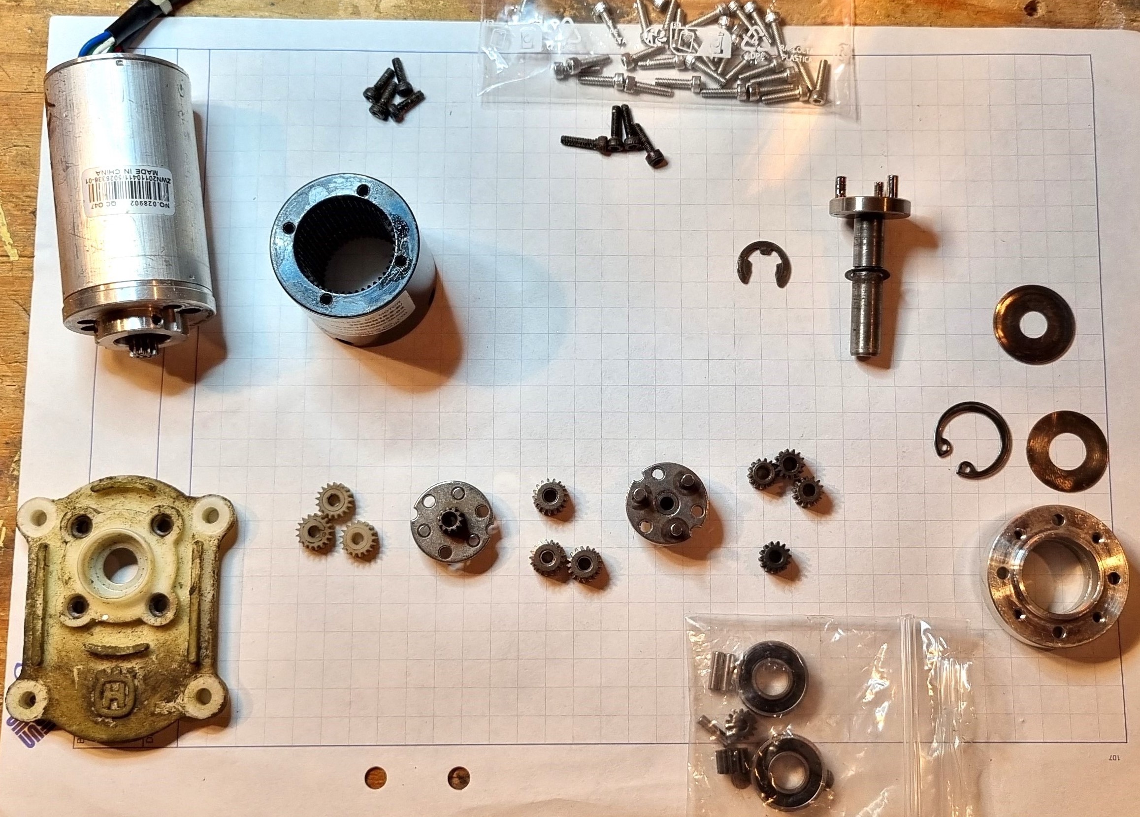

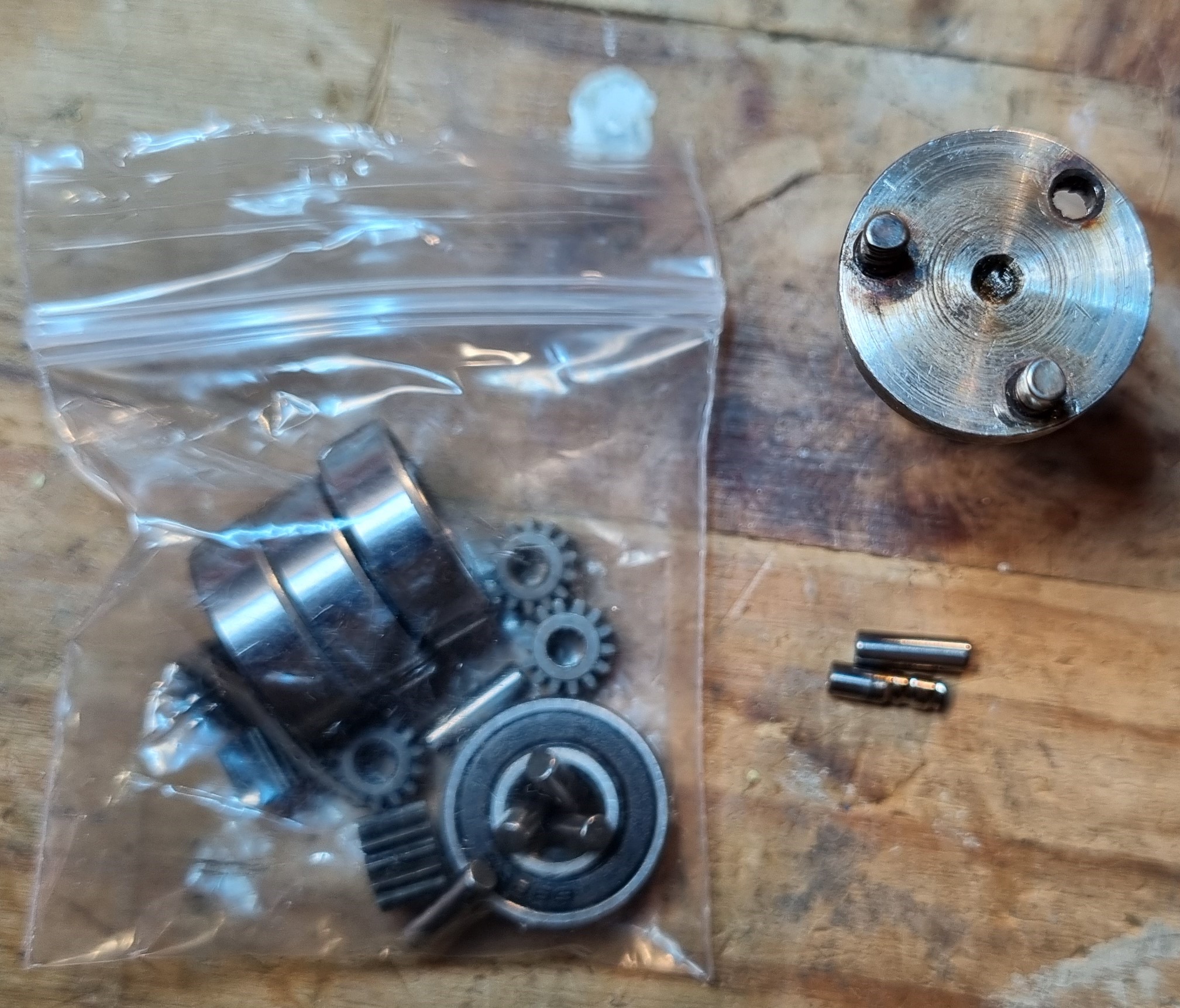

Je parcours ce forum de longue date (mon AC220 date de 2011, 12 000h au compteur 😊). J’y trouve toujours des bons conseils et astuces, et grâce à cette discussion, j’ai pu sauver les 2 moteurs de roue en commandant 2 kits de pignon + axes + roulements chez Gordon qui est effectivement très sympathique et également sérieux. Grâce à ces kits, j’ai pu remplacer les pignons du dernier étage avec leurs axes et les 2 roulements pour un montant total de 72€ pour les 2 moteurs donc bien moins cher que 2 moteurs neufs (environ 460€…). Et ça m’a évité de jeter des moteurs encore bons...
Quelques photos des démontages, l’une des photos montrent bien comment les axes des pignons ont été ovalisés par l’usure. Pour dégraisser le tout, le White Spirit fonctionne très bien (laisser tremper une bonne nuit...).
Une fois remonté, ça marche nickel, quasiment plus aucun jeu. C’est top.
Et pour les vis (bien rouillées, j'habite près de la mer et que j'ai abimé au démontage), j'ai pu en trouver en inox sur un site français (express ;) ).

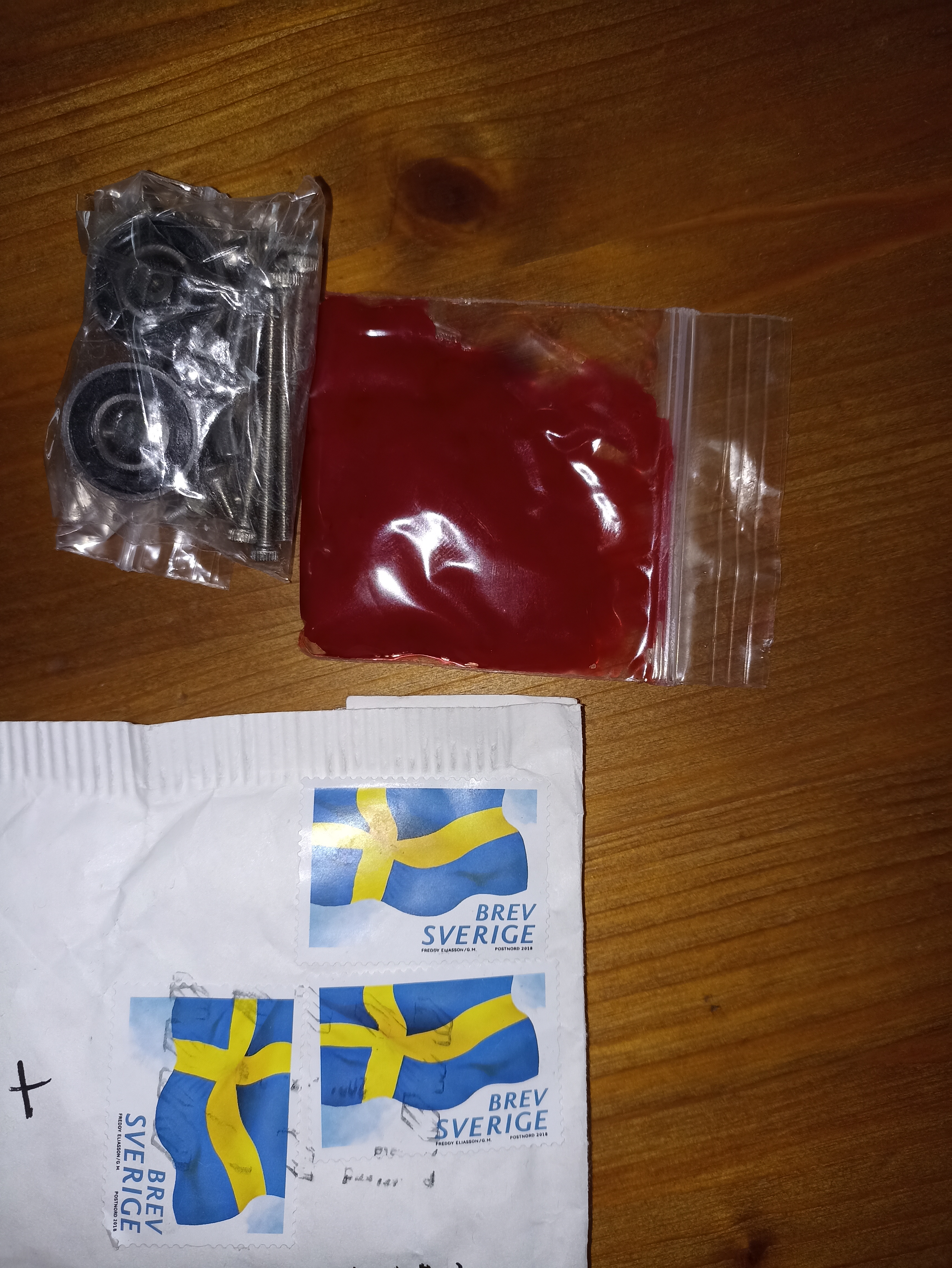

Je complète ce sujet en commençant par remercier pour le lien!
J'ai commandé ce kit, et le kit est arrivé en 4 jours !

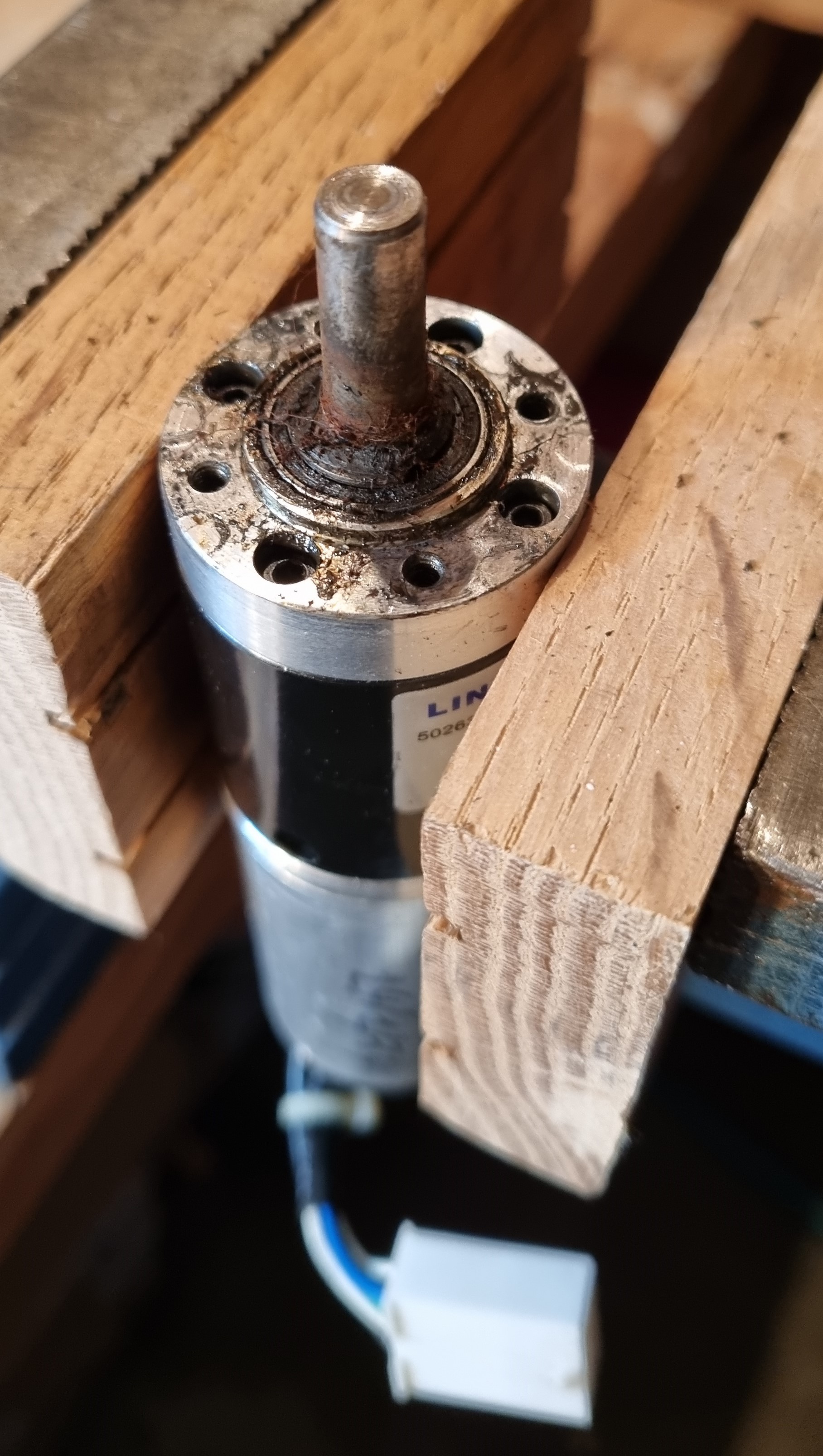

Petit retour d'expérience après avoir upgradé mes deux moteurs avec les kits de chez Klippar service.
Déjà il faut bien identifier son moteur. Chez Husqvarna, il y a la génération avec la platine (qui se fixer dans le châssis) en plastique, ou celle en métal.
Le principe proposé est le même mais les kits sont légèrements différents.
J'ai fait l'upgrade complet, avec axes plus longs, roulements, etc...
Mes moteurs étaient vraiment dans un sale état. Roulement grippés, oxydés, axes usés, ...
Ca n'est pas si évident à faire la première fois et il faut quand même un minimum d'outillage et de logique.
J'ai trouvé l'intervention plus facile à réaliser avec un décapeur thermique (chauffer les vis, afin de ramolir le Loctite), un petit tournevis à frapper; l'extracteur de chez Norauto :-).
