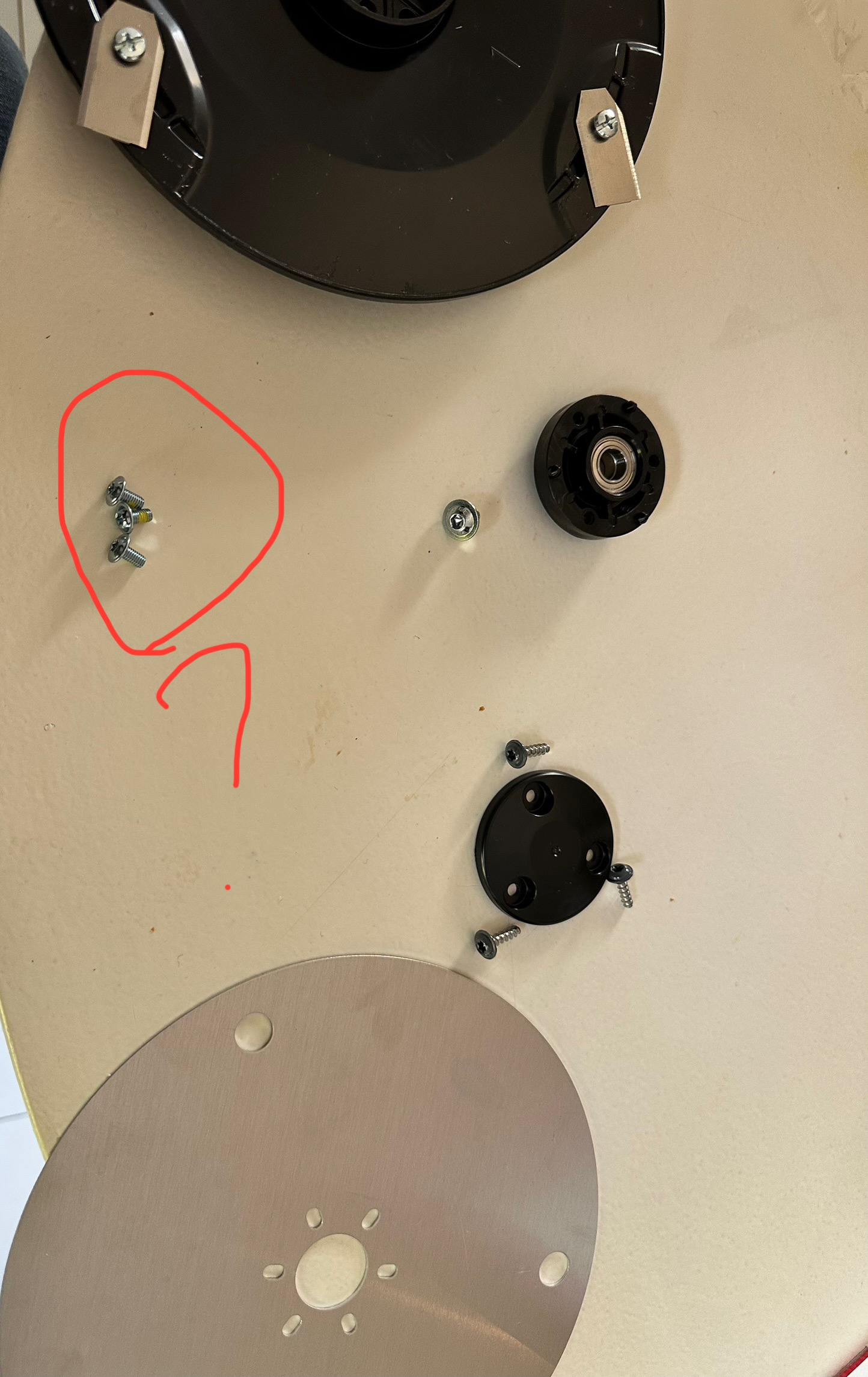

Ma protection de lame semble partie …
Quelqu’un pourrait m’indiquer quelle pièce je dois acheter exactement svp ? Si je l’amène à mon réparateur il va me le garder 3 sem comme à chaque fois 😱

Il te manque au moins la protection du disque de coupe et sûrement aussi ce qui la tient, appelé ici "kit couvercle" : https://www.gplshop.fr/fr/pieces-de-rec ... -315x-2020 et la visserie. Le centre a l'air creux aussi comme s'il manquait quelque chose mais je ne suis pas sûr.

A mon avis il te manque toutes les pièces de 5 à 11 sur cet éclaté.
Du coup, je me demande si tu n'aurais pas intérêt à commander le kit complet : 63 € chez shopmower24

Je suis en train d’essayer de monter … mais j’ai de la visserie
Dont je ne sais pas à quoi elle sert (3 petites vis torx … il y en a 7 en tout … 3 pour fixer la protection de planteur (ça c’est bon ce sont les 3 longues), une grosse pour fixer le plateau au moteur (j’imagine)… ça c’est bon aussi (elle emprisonne le roulement à bille sur le plateau de découpe) et les 3 petites … servent elles à fixer le roulement à bille sur le plateau ? Je suis un peu ennuyé …

N'étant pas chez moi, je parle de mémoire. Il me semble que ces 3 vis servent à fixer le plateau noir (celui qui porte les lames) sur l'axe du moteur.
