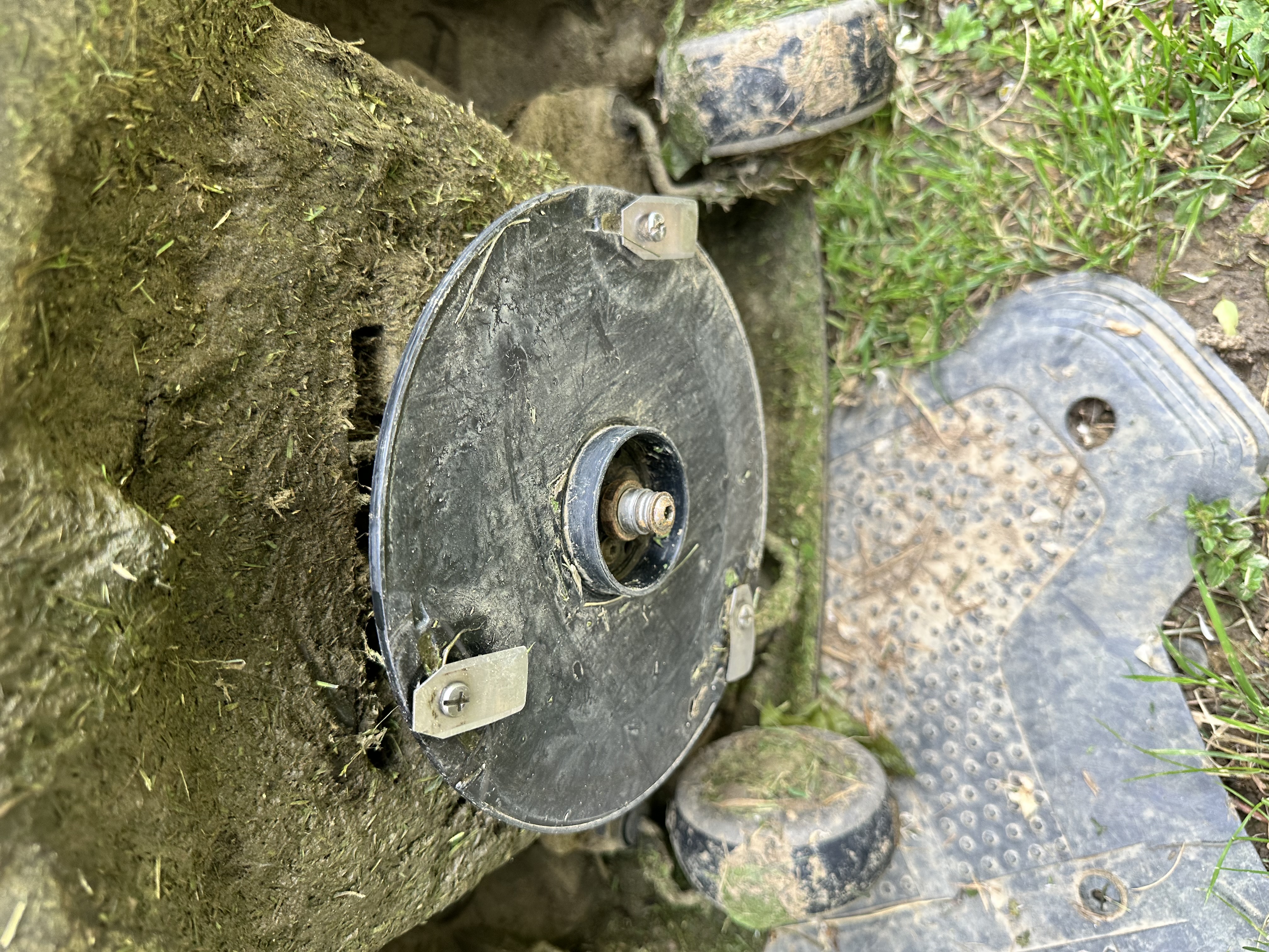

Ma protection de lame semble partie …
Quelqu’un pourrait m’indiquer quelle pièce je dois acheter exactement svp ? Si je l’amène à mon réparateur il va me le garder 3 sem comme à chaque fois 😱
Et à cette saison …Image

Il te manque au moins la protection du disque de coupe et sûrement aussi ce qui la tient, appelé ici "kit couvercle" : https://www.gplshop.fr/fr/pieces-de-rec ... -315x-2020 et la visserie. Le centre a l'air creux aussi comme s'il manquait quelque chose mais je ne suis pas sûr.

Merci de ce retour
Puis je tout de même continuer à tondre en attendant les pièces ? 😬

Oui, tu peux continuer à tondre, mais il vaudrait mieux ne pas traîner pour réparer.

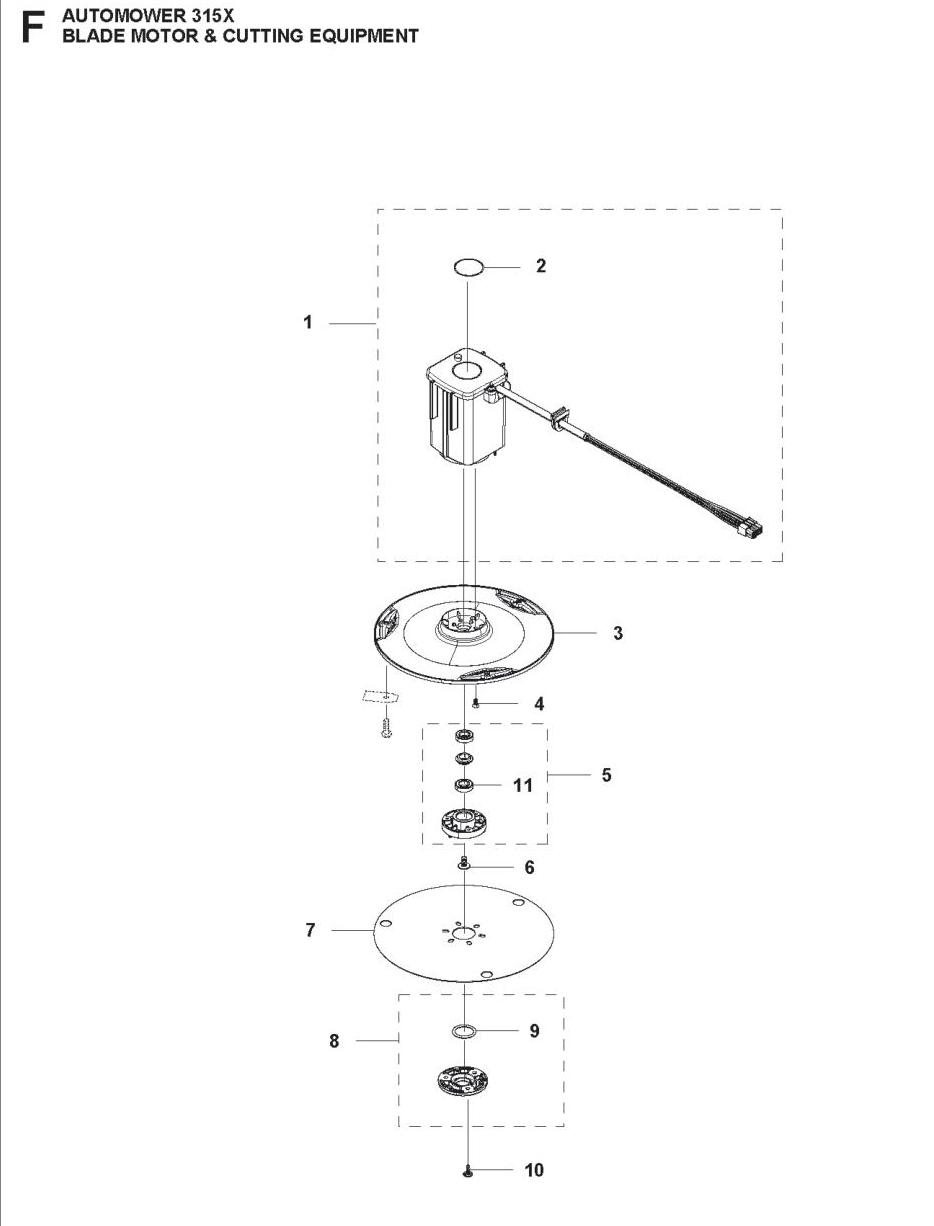

A mon avis il te manque toutes les pièces de 5 à 11 sur cet éclaté.
Du coup, je me demande si tu n'aurais pas intérêt à commander le kit complet : 63 € chez shopmower24
