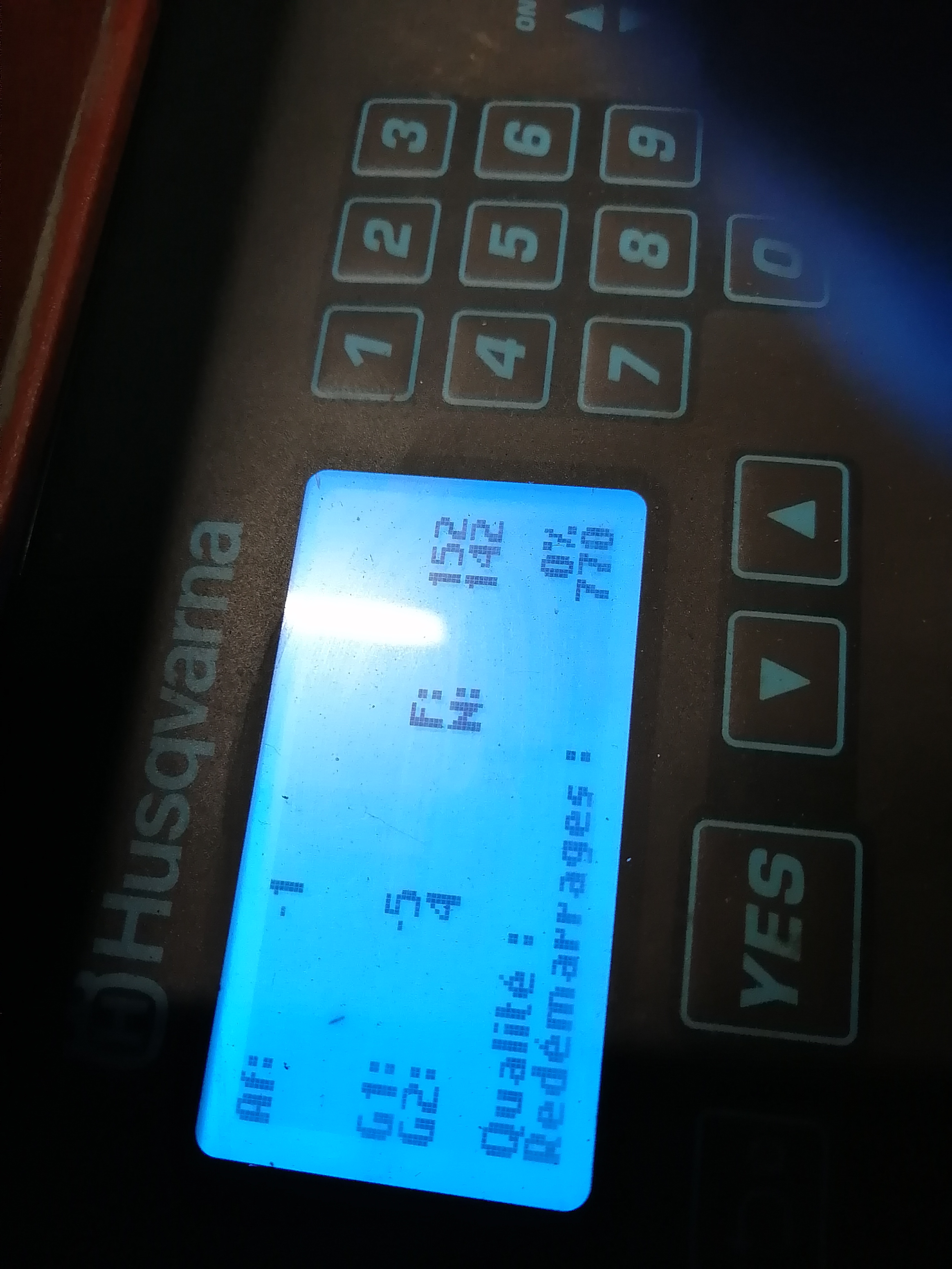

Bonjour ,j'ai suivi le mode de procédure que vous m'avez donné ,impossible déjà de changer le code pin en étant sur la dalle de la 265 au 3" essais blocage de la 230 plus d'accès au display .Le display a peut être lui même un problème je vais sur réglage yes et j'ai angle de sortie 1 seconde et automower Réglage yes sécu yes et automower direct .j'ai mis en PJ un écran les valeurs qui ne font que fluctuer sans bouger la machine(engagée dans les moustaches) entre autre redémarrage qui passe de 508 à 2440 .Au vue de ce tableau diriez vous que la station fonctionne normalement? Ce serait déjà ça.Je doit recevoir une 265 ces jours ci je verrai a tester les composants .Merci pour votre aide je vous tiendrai au courant.

si je comprends bien quand tu valides "sécurité" tu retournes au menu automower sans pouvoir avoir accès à l'entrée du code PIN pour le modifier.
Dans ce cas essaie de réinitialiser le robot en l'éteignant et le rallumant, l'idéal serait de pouvoir débrancher les batteries quelques secondes pour vider les mémoires (je te rassures pas celles de ta configuration de jardin et de la minuterie).
Les valeurs que tu indiques n'ont pas d'importance pour l'instant, de plus elles sont sans valeur la qualité n'étant pas à 100%.
