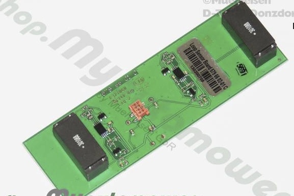

J'ai mis une nouvelle carte électronique sur le devant des capteurs et rien n'a changé.

J'ai déjà changé la plaque sur la photo, et le robot reste le même.
Avez-vous une autre carte électronique qui contrôle le signal des boucles et du guide ?
