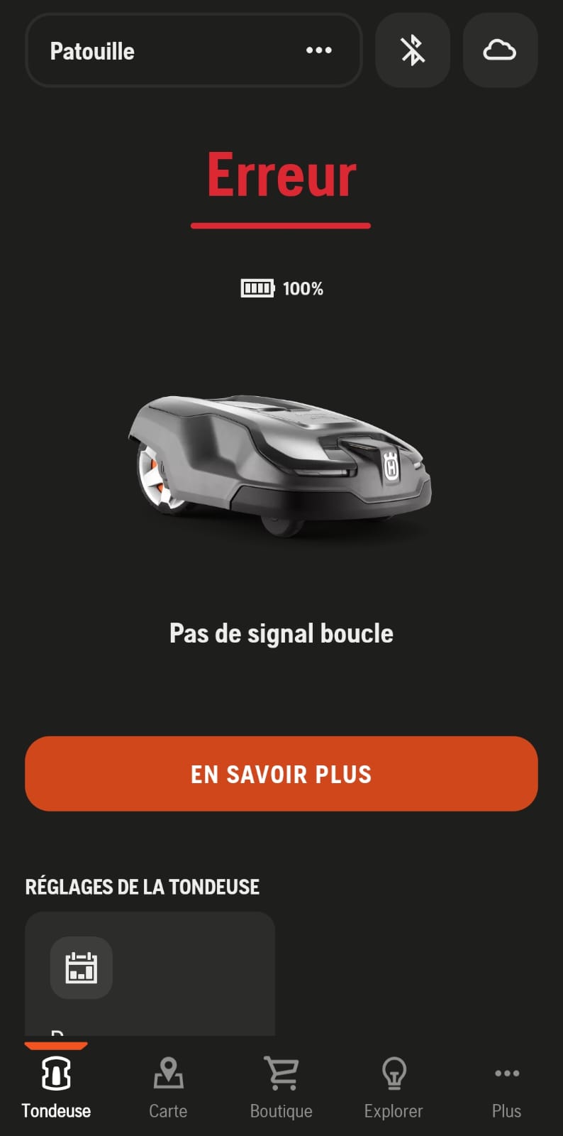

Depuis quelques jours mon mouton 315X me fait des siennes, avec les informations récoltées j'ai fait quelques tests et vérifications. j 'explique mon problème
- La led est verte sur la boucle (j'ai pas prudence refait les connexions de la base)
- La mesure en ohms sur la boucle 0,3 et sur le guide droite et guide cable 2,3
Mon patouille ne sort pas de sa base lors du programme (09h00- 20h00 tous les jours) est indique erreur pas de signal boucle.
- Vérification appuyé sur 0 pendant 3 sec pour vérifier la boucle --> tous est à 0 et signal 0
- Je sors mon patouille de sa base ( 1 mètre ) et je vérifie de nouveau le signal ( Toutes les valeur entre 149 et 150, signal boucle ok ) led base toujours verte.
- Je lui donne l'ordre de rentrer à la base et une fois sur la base je contrôle à nouveau --> tous est entre 149 et 150, signal boucle ok
- Je lui dit de sortir et tondre --> les cycles de tontes fonctionnent toutes la journée sans soucis !
Le lendemain, même problème...
En faites, chaque fois que patouille revient sur sa base pour la soirée ou quelques heures en cas de pause pluie ( initiative à ma demande), il ne ressort plus avec comme défaut problème de signal de boucle.
Le mode eco n'est pas activé et j'ai aussi essayé de refaire un nouveau signal de boucle mais il ne veux pas disant qu'il est déjà ok.
J'ai regardé plusieurs tutos, mais je ne trouve pas de solution équivalente pour ce problème.
Un expert a-t-il une piste de diagnostique et dépannage à mon problème ?

Voilà fin des tests et nouveaux constats qui peuvent confirmés un problème sur le robot lui-même j'explique:
- Ce matin (12°) problème de boucle, donc je veux passer sur la boucle de test car tous les signaux à 0 (led verte bien sur )
- Je sors le robot de la base, il bip est se coupe ? J'actionne le bouton power off/on pour rédemmarrer il démarre mais pas de signal boucle.
- Je passe sur la boucle de test, et la directement tous les signaux sont ok. Je remets le robot dans la base tous est ok les signaux, le robot est prêt pour tondre !
- Là je prends la mesure sur la boucle puisque le robot avait le problème pas de signal boucle. Valeur G/D 3,7 ohms et Guide / D 4,8 ohms.
Tiens pas valeurs excessives...
- De là je me dis je vais remettre sur cette boucle, je sors le robot de la base est il s'éteint de nouveau... Redémarrage ok, signal boucle ok.
- Je remet la boucle originale mais de nouveau pas de signal boucle...
Pour être sur je sors de nouveau le robot de la base, il ne s'éteint pas (fonctionnement normal), je passe sur la boucle de test et je mesure avant pour voir les valeurs sur cette boucle Valeur G/D 0,4 ohms et Guide / D ,6 ohms.
Le robot retrouve les signaux et je lance une tonte, ça tourne dans cette boucle sans soucis.
Je le laisse faire 2-3 passes et je le met en pause pour la journée je ferai les tests qui suivent à mon retour.
Je sors le robot de la base, je passe sur la boucle originale et pas de signal boucle, les valeurs ohmiques sont les mêmes que ce matin.
je passe sur la boucle test le robot hors base il retrouve directement les signaux.
Je passe de nouveau sur la boucle originale pas de signaux, j'éteins le robot hors base et au redémarrage tous les signaux sont ok.
Je le met dans la base, il recharge ses 3 % perdus et il part tondre comme si de rien n'était.
Conclusion : Je ne pense pas avoir de problème sur la boucle originale à moins que 4,8 ohms soit de trop ?
Maintenant, je ne sais pas quoi faire pour la suite des investigations ?
Ma patouille 315X est installée depuis 2019 et travaille sur un terrain de 650 m2
