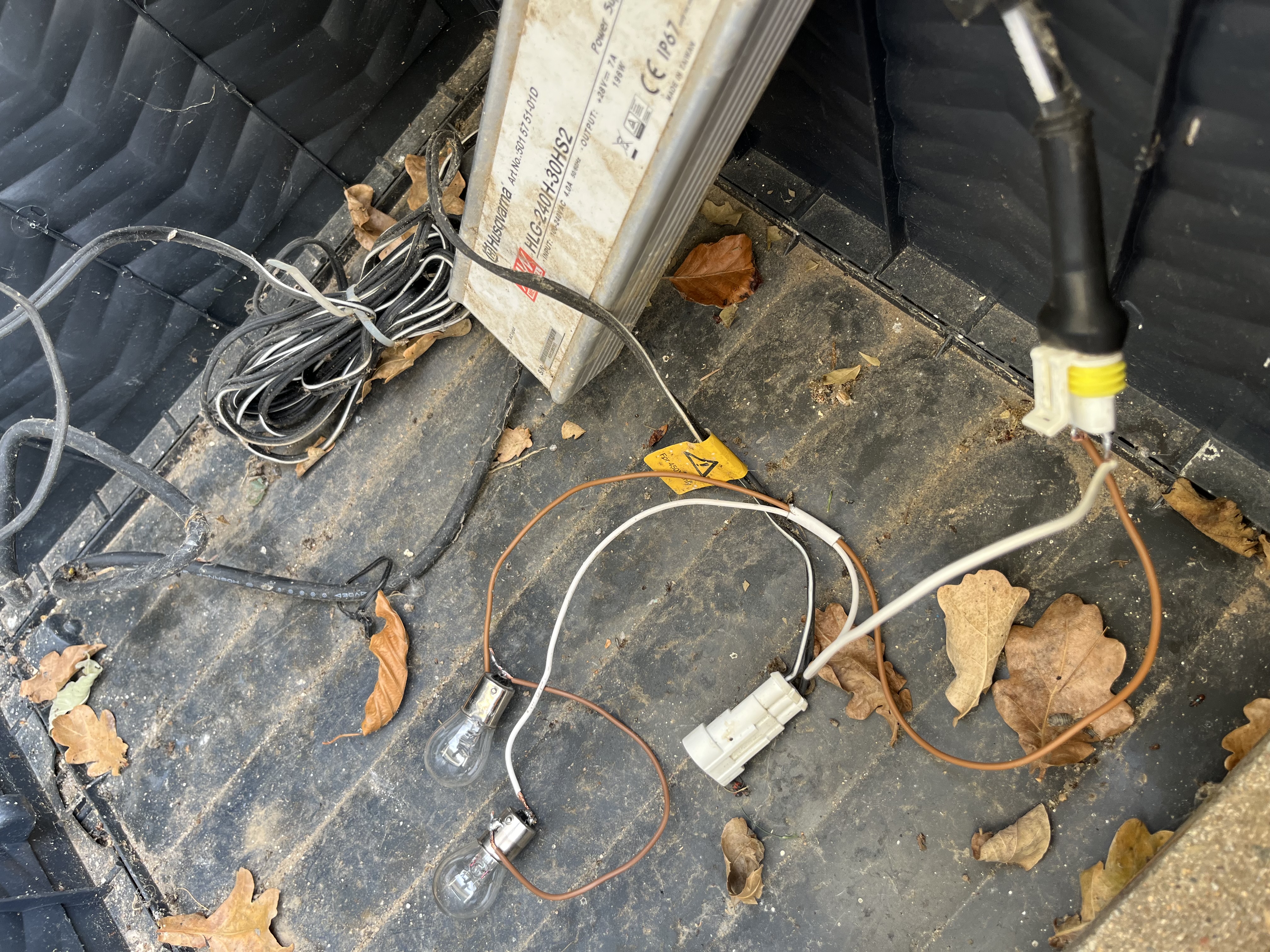

Que donne le test des ampoules ? Il arrive que le système fournisse assez de courant pour allumer la station mais ne soit pas capable de fournir l'intensité nécessaire à la charge. Il faut donc tout vérifier en commençant par :
- le transformateur, il arrive qu'il ne puisse plus fournir l'intensité nécessaire à la charge
- le câble basse tension, il peut être abîmé et là aussi, tout semble fonctionner mais pas la charge (j'ai eu le cas, c'était une coupure incomplète)
- la fiche de connexion à la station,
- les moustaches (ça c'est fait),
- les câbles à l'intérieur du robot qui vont des moustaches jusqu'à la carte électronique et là, il y a des connecteurs qui ont la fâcheuse habitude de chauffer et de bruler. Il ne faut pas seulement les regarder, il faut les tester pour vérifier qu'il n'y a pas une coupure (avec un ohmmètre).
Et puis il y a le problème bien connu des connexions qui ne se font plus : Donc toutes les connexions sur le circuit de charge doivent être déconnectées et reconnectées.

Je n'ai pas été suffisamment clair dans mes explications de test. Il faut mesurer la tension avec les ampoules branchées et allumées . La mesure de la tension à vide ne signifie à peu près rien.

oui j ai essayé le test avec l'ampoule mais j ai grillé l'ampoule de 20w à 2 reprise...c peu pour cela que tu dis d en mettre 2 en série ?Tasmanix a écrit : ↑dim. mai 18, 2025 12:35 am Que donne le test des ampoules ? Il arrive que le système fournisse assez de courant pour allumer la station mais ne soit pas capable de fournir l'intensité nécessaire à la charge. Il faut donc tout vérifier en commençant par :

Ben oui : 28 volts à vide et 21 volts quand ça charge, il y a de quoi faire sauter des ampoules de 12 volts ... Et il faut les brancher en série et pas en parallèle.arboudiere a écrit : ↑lun. mai 19, 2025 9:03 am oui j ai essayé le test avec l'ampoule mais j ai grillé l'ampoule de 20w à 2 reprise...c peu pour cela que tu dis d en mettre 2 en série ?

je refais le test ce matin...Tasmanix a écrit : ↑lun. mai 19, 2025 9:24 amBen oui : 28 volts à vide et 21 volts quand ça charge, il y a de quoi faire sauter des ampoules de 12 volts ... Et il faut les brancher en série et pas en parallèle.arboudiere a écrit : ↑lun. mai 19, 2025 9:03 am oui j ai essayé le test avec l'ampoule mais j ai grillé l'ampoule de 20w à 2 reprise...c peu pour cela que tu dis d en mettre 2 en série ?

Pas de lumière à la sortie du transfo …..

bon du coup j ai réouvert mon mouton déconnecté tout les raccords soufflé tout ca.... tout reconnecté et par miracle ..ca charge
je n'y comprend rien du tout

Ce genre de problème est souvent dû à la connectique. Il est donc possible que le fait de démonter, nettoyer et remonter corrige le problème (c'est d'ailleurs un conseil que donne souvent MHeller)
90% des problèmes des systèmes comportant de l'électronique numérique se résolvent par une mise hors tension (suffisamment longue, de manière à décharger les condensateurs), puis remise sous tension (qui provoque une réinitialisation).
90% des problèmes restants sont des problèmes de connectique.

Ok ben rebelote le mouton est retourné à la base pour une charge mais il ne charge à nouveau plus …. Donc soit un connecteur déconne ou serait t il possible que ce soit un condensateur ou une autre pièce comme ça ?

Je ne crois pas trop à un défaut d'un condensateur ou d'un autre composant. Je parierais à 10 contre 1 que c'est un problème de connectique ou une défaillance du transfo. Il faut passer en revue toute la chaîne d'alimentation depuis le transfo jusqu'à la batterie, en n'oubliant pas les connections internes de la base et du robot et en secouant toutes les connexions pour vérifier leur état et éventuellement provoquer une coupure franche, là où il y a des coupures partielles (corrosion, serrage de contact devenu lâche, etc.
