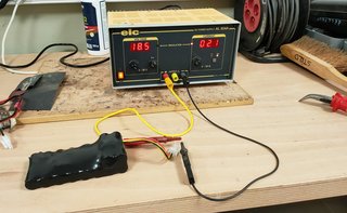

J'ai réussi à trouver une alimentation de labo.
28v / 2A c'est bon pour la charge ?
Comment savoir quand l'arrêter ? (Ou combien de temps je laisse à charger ?)
Faut-il baisser le courant au bout d'un moment ?
Merci.
Pour le moment, l'alimentation régule à 18,5v mais cela monte doucement.

En principe il vaut mieux commencer doucement à 1 ampère. Vérifiez toujours que la batterie ne chauffe pas. Si elle chauffe trop, il y a un risque d'incendie.
Vérifiez la tension. 20/21 volts indique une batterie chargée.

Alim de labo : les réglages sont corrects. On peut effectivement commencer avec 1A par précaution, puis passer à 2A si tout va bien, mais pas plus. En fin de charge l'intensité baisse progressivement. Pour la tension 28V est vraiment un maximum ; il n'est pas utile de dépasser 24-25V (il faut être nettement au-dessus de 21V.
