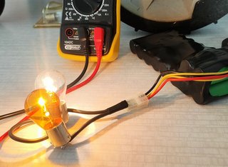

Mesurer la tension de la batterie à vide ne prouve rien. Il faut sortir la batterie du robot et brancher 2 ampoules 12 V (environ 20W) montées en série ; par exemple des ampoules de voiture. Mesurer la tension et voir combien de temps met la batterie pour se décharger.

J'ai fait le petit montage avec 2 ampoules de 12v/21w montées en série.
La tension une fois branché est de 19,5v
Pour le.moment cela éclaire, j'ai démarré un chrono pour le temps jusqu'à épuisement...

19,5v au départ, lampes allumées
18,5v au bout de 30'
17,8v au bout d'1h
17,4v au bout de 1h30'
Stop ou encore ?
Re: Écran 430x éteint
Publié : sam. mars 29, 2025 7:41 pm
par Bozolechat
1h57' il y avait encore de la lumière,
2h, plus rien, j'ai débranché mes ampoules, 6,5v.

La batterie semble donc encore en bon état.
Il faut donc chercher ailleurs. Vérifier les connexions internes du robot depuis la batterie jusqu'à la carte mère ; vérifier l'interrupteur ; mesurer la tension sur la carte mère.
