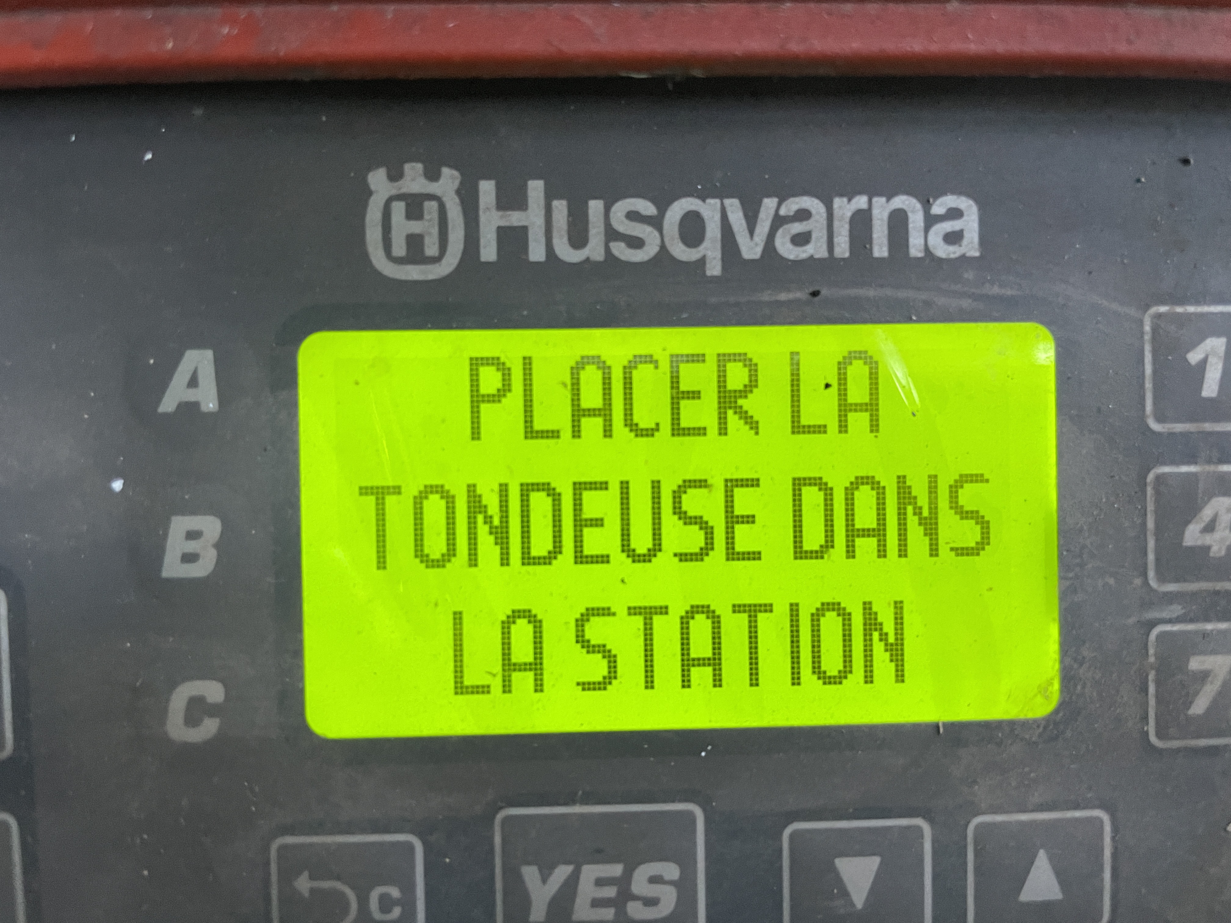

J'ai changé le clavier de mon husqvarna220AC ainsi que les deux moteurs de roues. La tondeuse démarre de nouveau mais sans tondre. Lorsqu'ele a voulu se parker das la station, elle est rentrée, un bip a été émis puis elle est ressortie aussitôt de la station. J'ai tenté une modification du code PIN mais la tondeuse me propose de "placer la tondeuse dans la station". Malheureusement, la tondeuse ne reconnait plus la station donc je me retrouve coincé !!!
Sauriez-vous d'où vient le problème ? :cry:
Merci beaucoup !!

vérifier les connexions.
D'abord les fils vers les lamelles de contact sur la base, passer un peu de toile émeri.
Ensuite si besoin les fils qui vont aux "moustaches" du robot, passer aussi un peu de toile emeri.
Il y a un problème de contact(.

Re: Station de charge non reconnue
L'alerte "Placer la tondeuse dans la station" alors que le robot est bien engrené dans la station signifie que le contact électrique entre le robot et la station est interrompu , d'où les vérifications demandées.
Cela m'est arrivé en oubliant de rebrancher le connecteur entre la coque extérieure et le corps principal du robot après un grand nettoyage.

En effet, une broche était mal connectée. La tondeuse est repartie ! Merci pour votre retour.

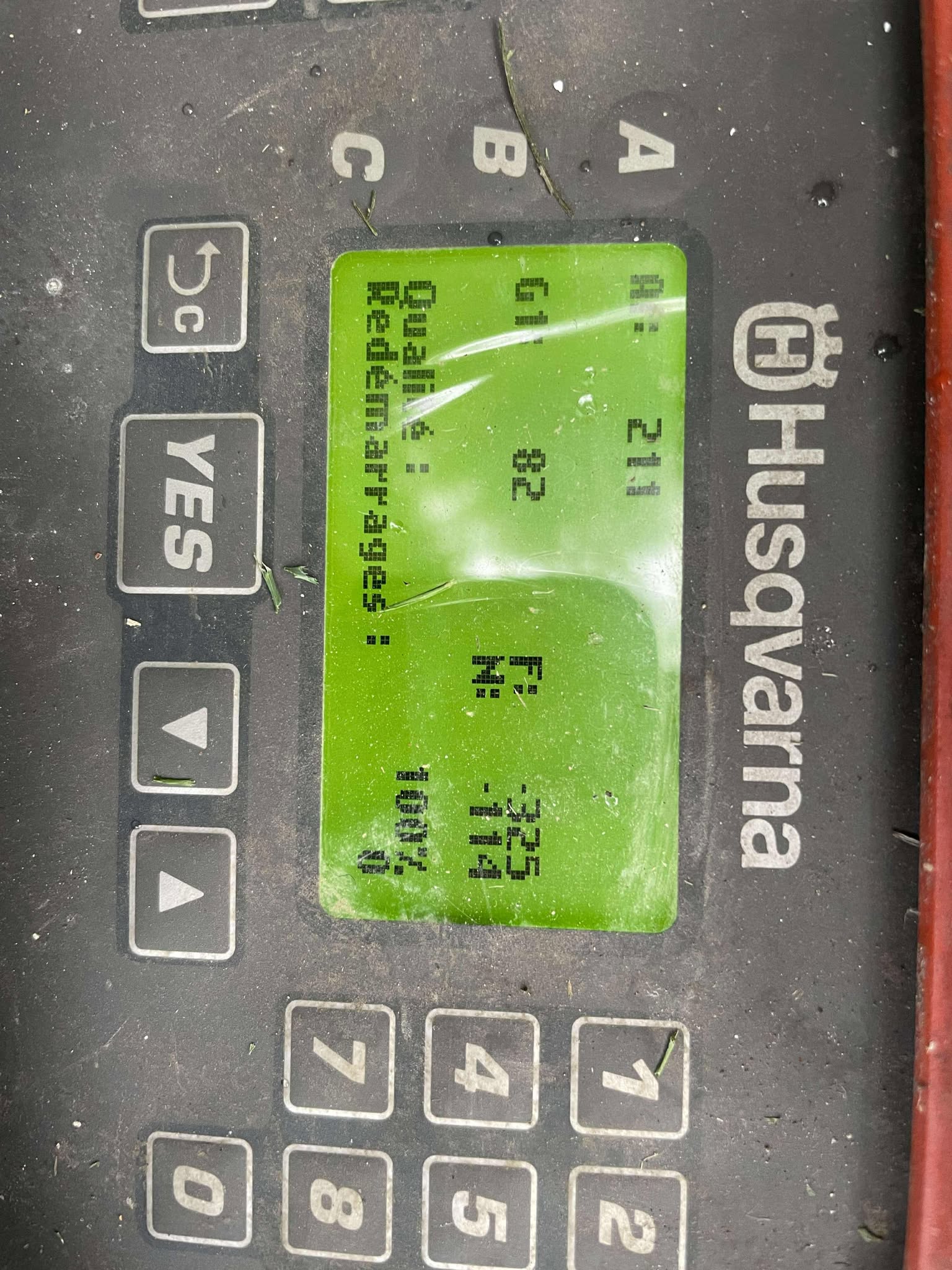

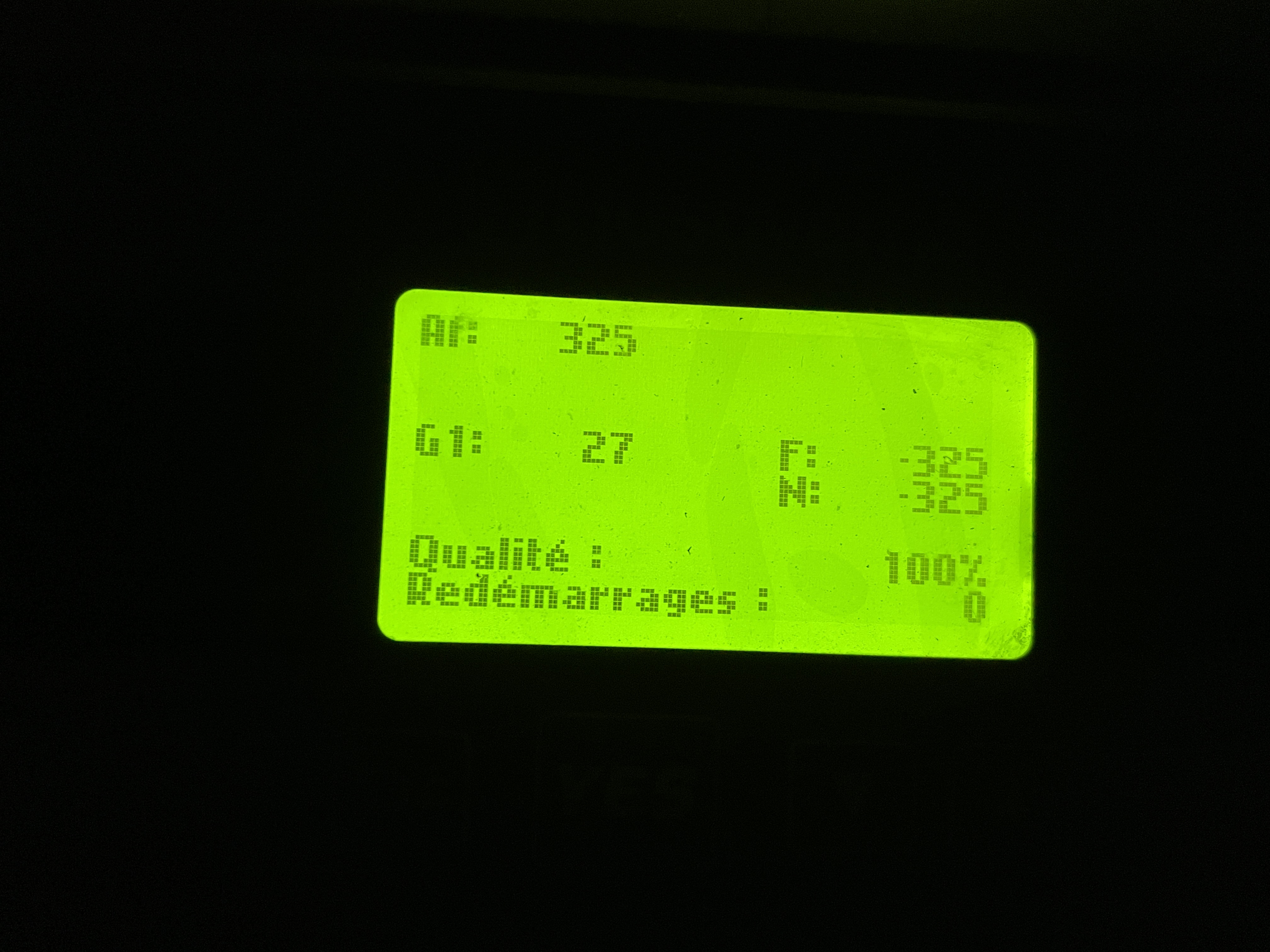

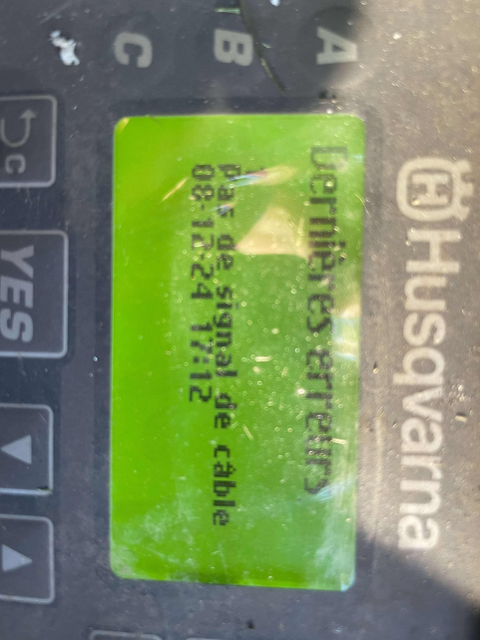

Je complémenter le post : depuis que j'ai réparé ce petit soucis, la tondeuse reste parfois bloquée au milieu de la pelouse et m'indique un problème de signal cable.
Précisions :
1. Une lumière verte clignote une fois toutes les 2 seconde sur la station de charge.
2. Le signal semble pourtant être bon d'après l'image jointe ?
Sauriez-vous me dire quel serait le problème ?
Merci beaucoup !
LED clignotante la boucle périphérique est défectueuse.
Le fil n'est pas totalement coupé, il s'agit probablement d'une micro coupure malheureusement assez difficile à détecter.
Voir dans la Faq les méthodes à employer.
La panne est donc aléatoire jusqu'au moment où elle sera définitive, il faut donc chercher cette micro coupure comme si c'était une vraie coupure.
Commences par le plus simple en vérifiant les connexions des cosses à la base, puis ensuite suis la procédure de la Faq.
