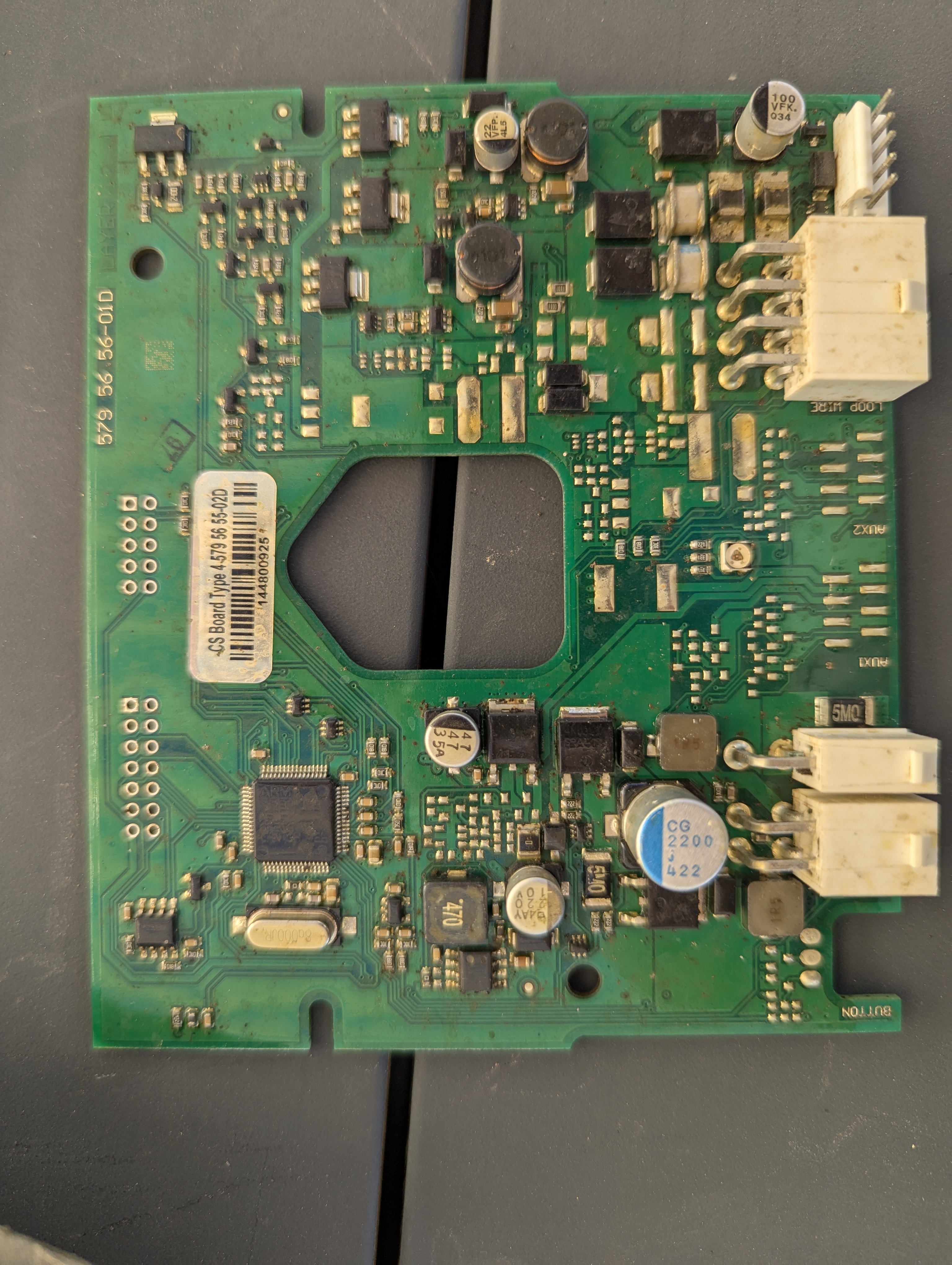

Des nouvelles
C'était bien la carte de la base et pas le fil antenne
Des photos de la défunte où l'on voit bien des composants cramés...
Plus qu'à tout remettre en place avant la pluie !
