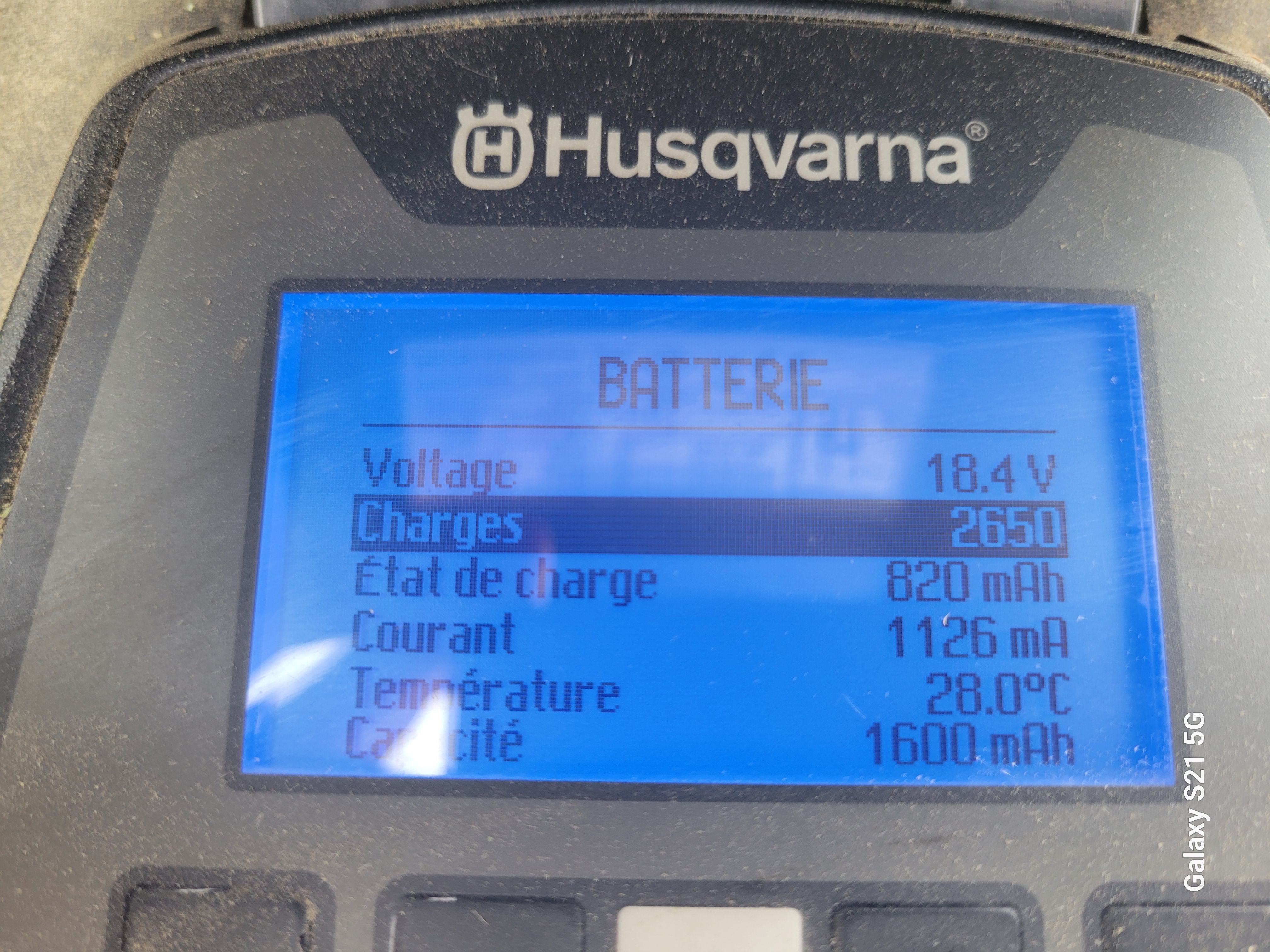

Ce matin en faisant des tests pour un problème de signal de boucle
viewtopic.php?f=11&t=23617
Lors de la sortie du robot de la base, il a bippé et c'est éteint par 2 X lors de ces test. J'ai du carrement faire power off/on pour qu'il démarre de nouveau. J'ai l'impression que les température basses ont une incidence sur ce phénomène (sans certitudes), car ce soir lors des autres tests je n'ai pas eu le soucis.
Je me demande si un problème de batterie ne pourrait pas expliquer les problèmes que je rencontres ?
Photo batterie en cours de charge du robot
Ni connaissant pas grand chose je nage complétement.
NB: Le robot, base, chargeur ont été chez un revendeur husquy qui m'a dit aucuns problèmes là dessus ( et il a fait la mise à jour du robot )
- 20250515_173105.jpg (3.4 Mio) Consulté 29 fois
