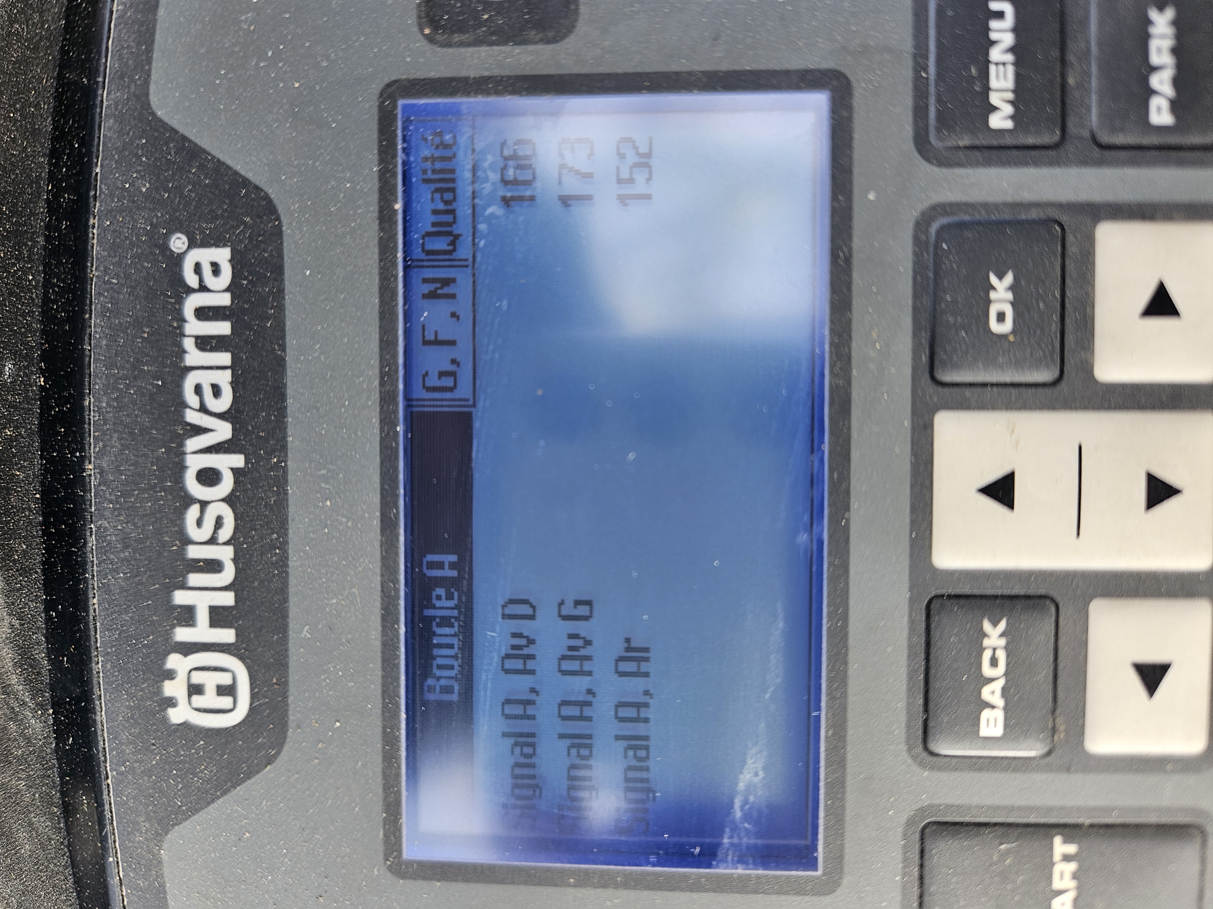

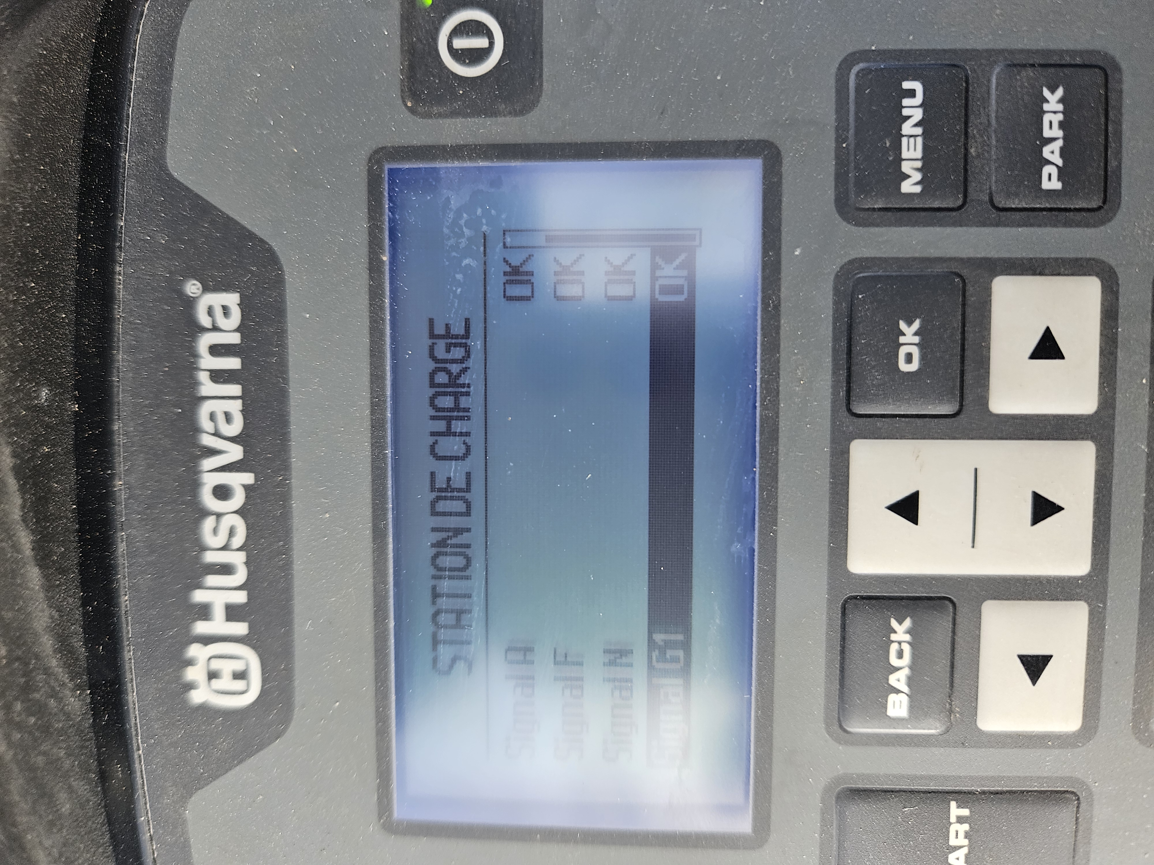

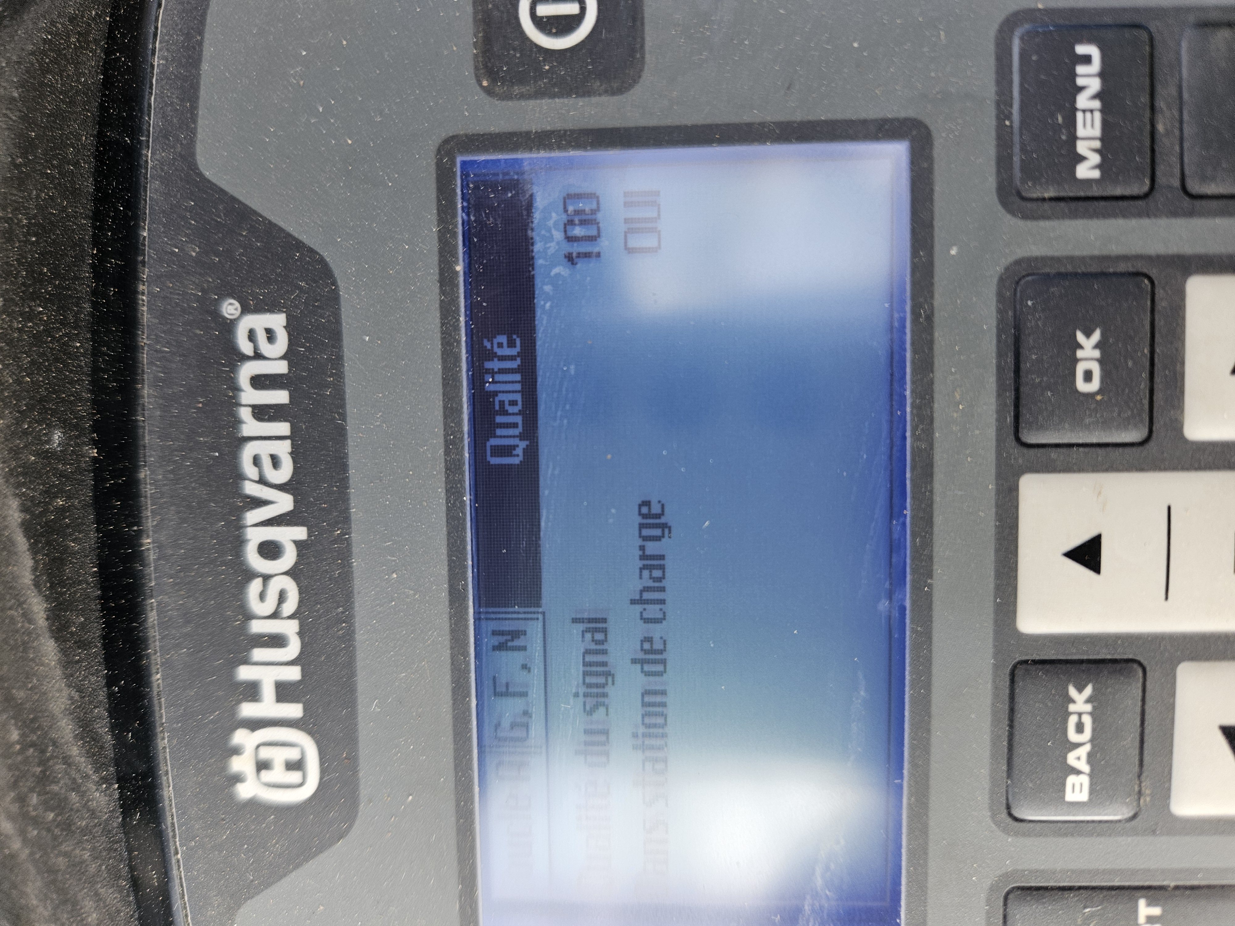

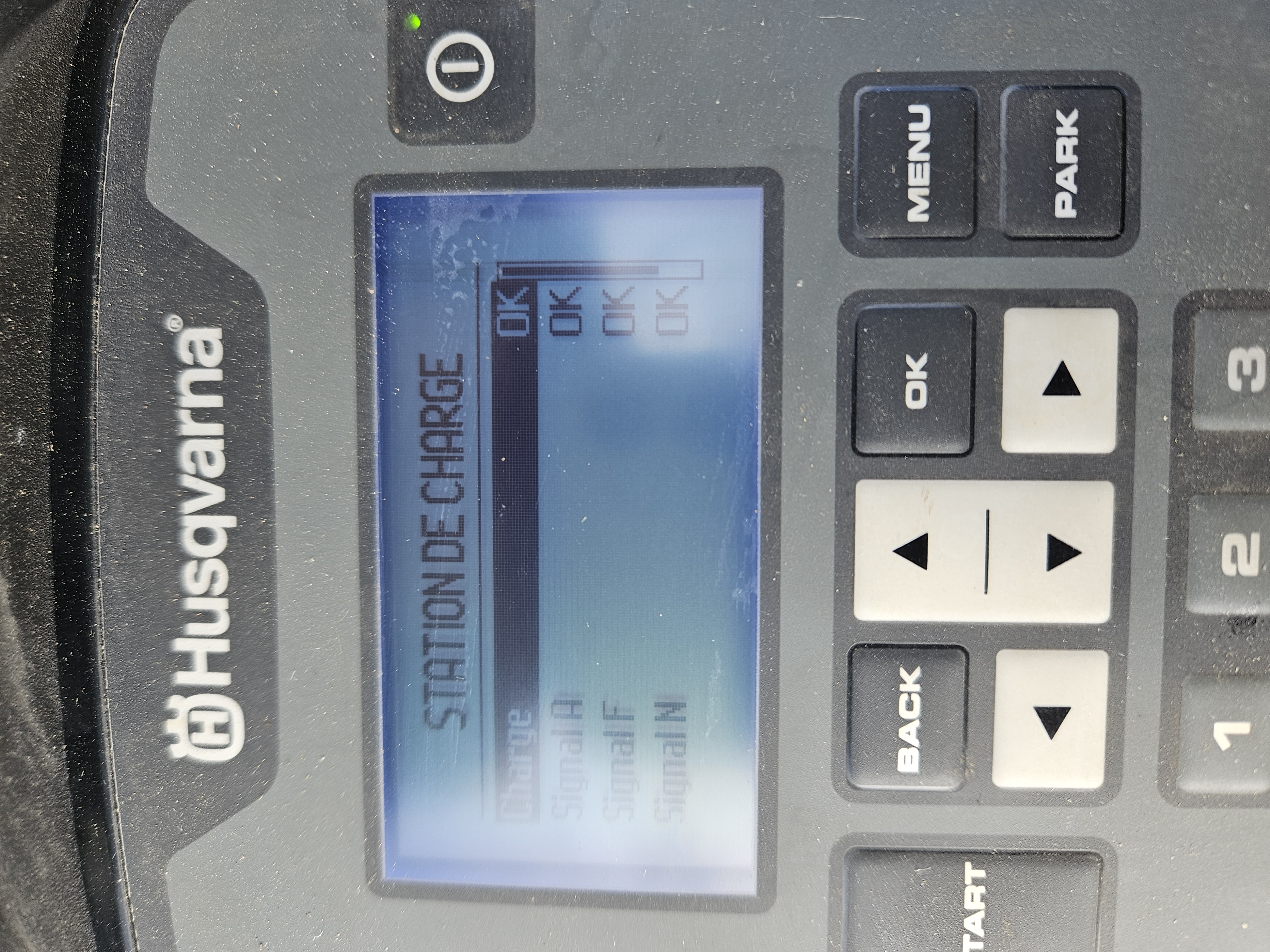

Voici les mesures relevées lorsque le robot est sur la station.
J'aurais pu être plus précis en effet...
- 20250411_112924.jpg (3.55 Mio) Consulté 439 fois
- 20250411_112918.jpg (3.26 Mio) Consulté 439 fois
- 20250411_112909.jpg (3.12 Mio) Consulté 439 fois

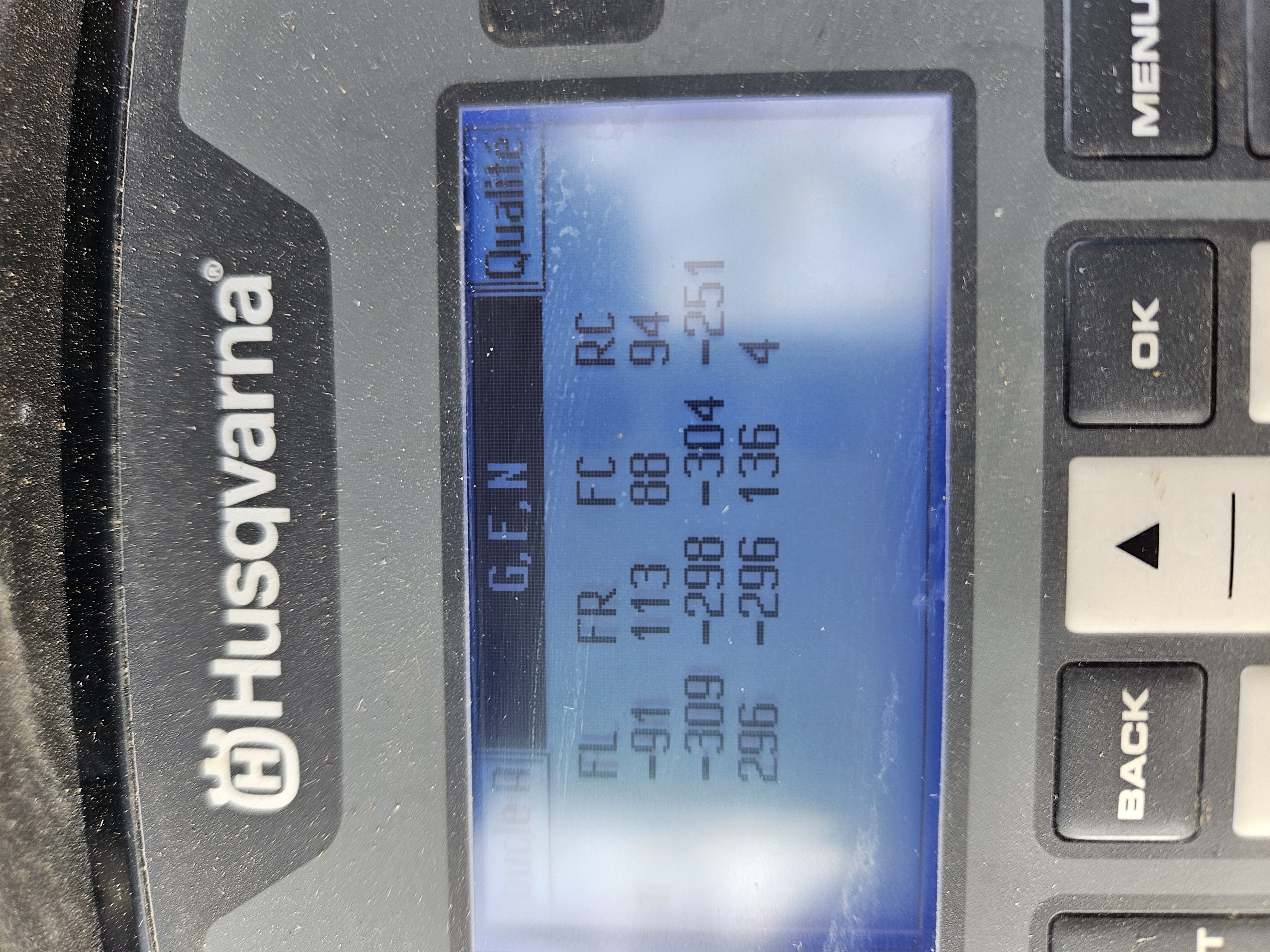

La suite
- 20250411_113020.jpg (3.45 Mio) Consulté 438 fois
- 20250411_113013.jpg (3.21 Mio) Consulté 438 fois

Oui, mais quand c'est comme ça, il n'affiche pas "pas de signal boucle", parce que les valeurs sont normales à part le signal N, mais ce n'est pas la boucle périphérique. Quand il affiche pas de signal boucle, il est où et quelles sont les valeurs de la boucle A ?
Re: 405X - Pas de signal boucle après hivernage
Pourtant il affiche "Pas de signal boucle" dés que j'essaye de le faire démarrer. Il est dans la station quand il affiche ce message.
Les valeurs relevées sont aussi dans la station. J'ai aussi essayé de le déplacer et de le faire démarrer hors station, même comportement.
Les valeurs de la boucle A sont sur une des photos.
