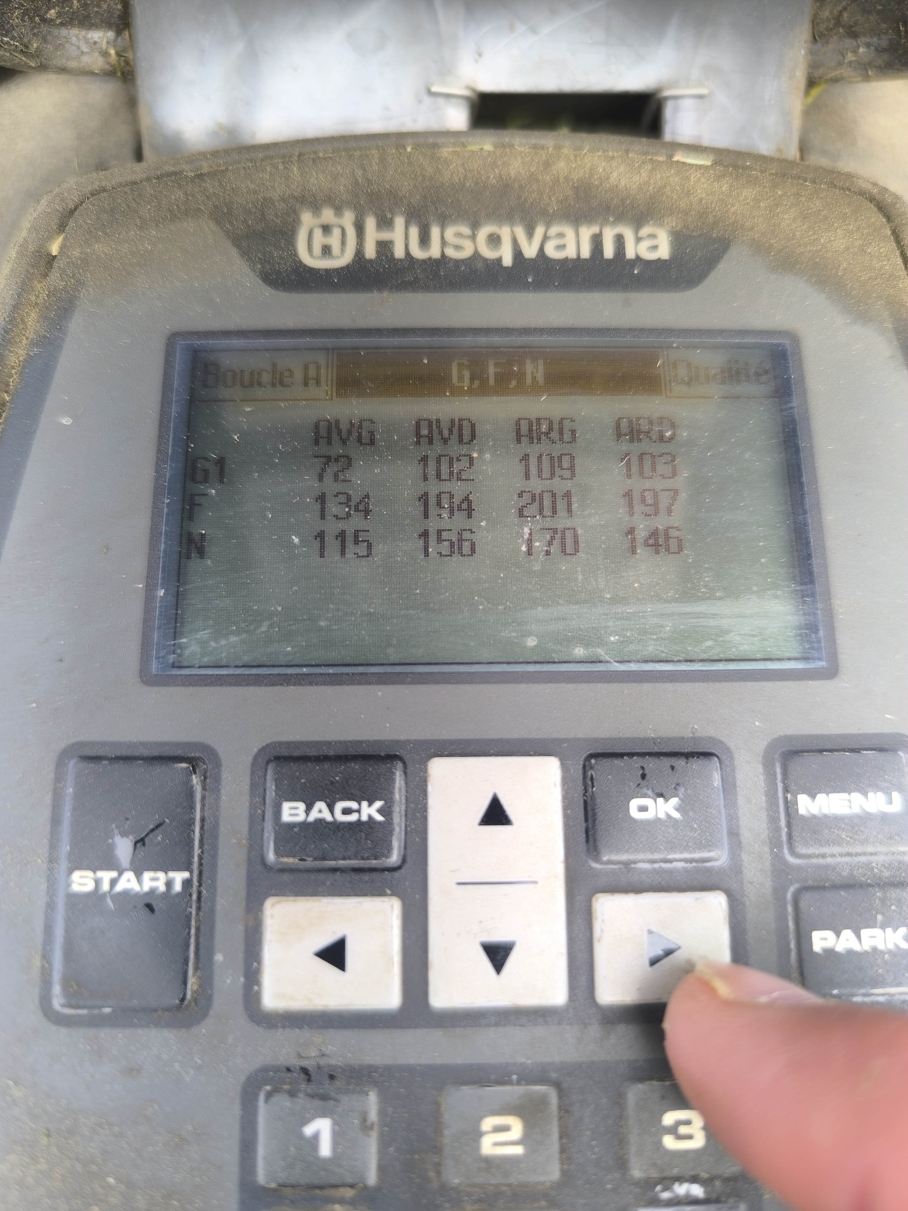

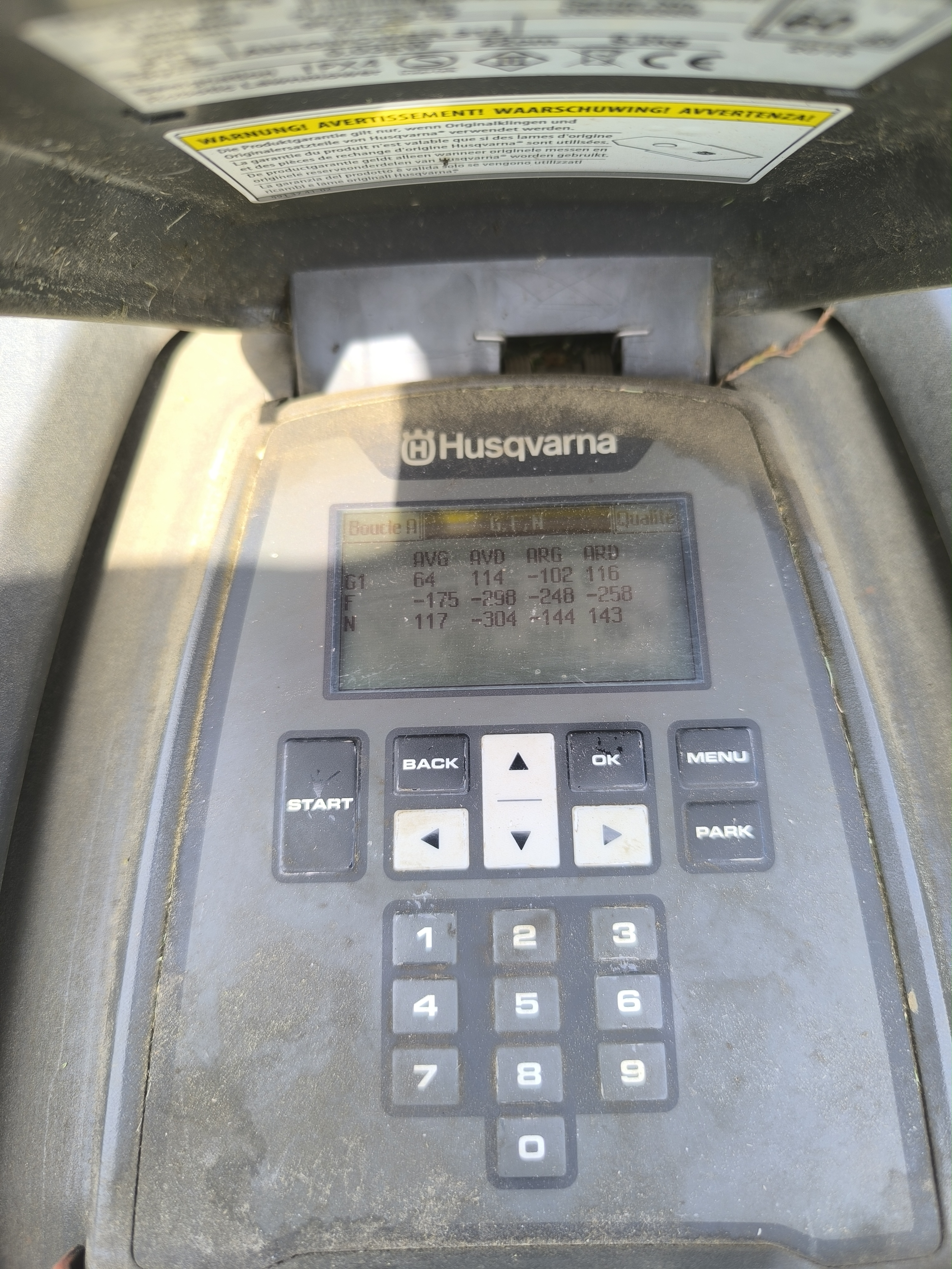

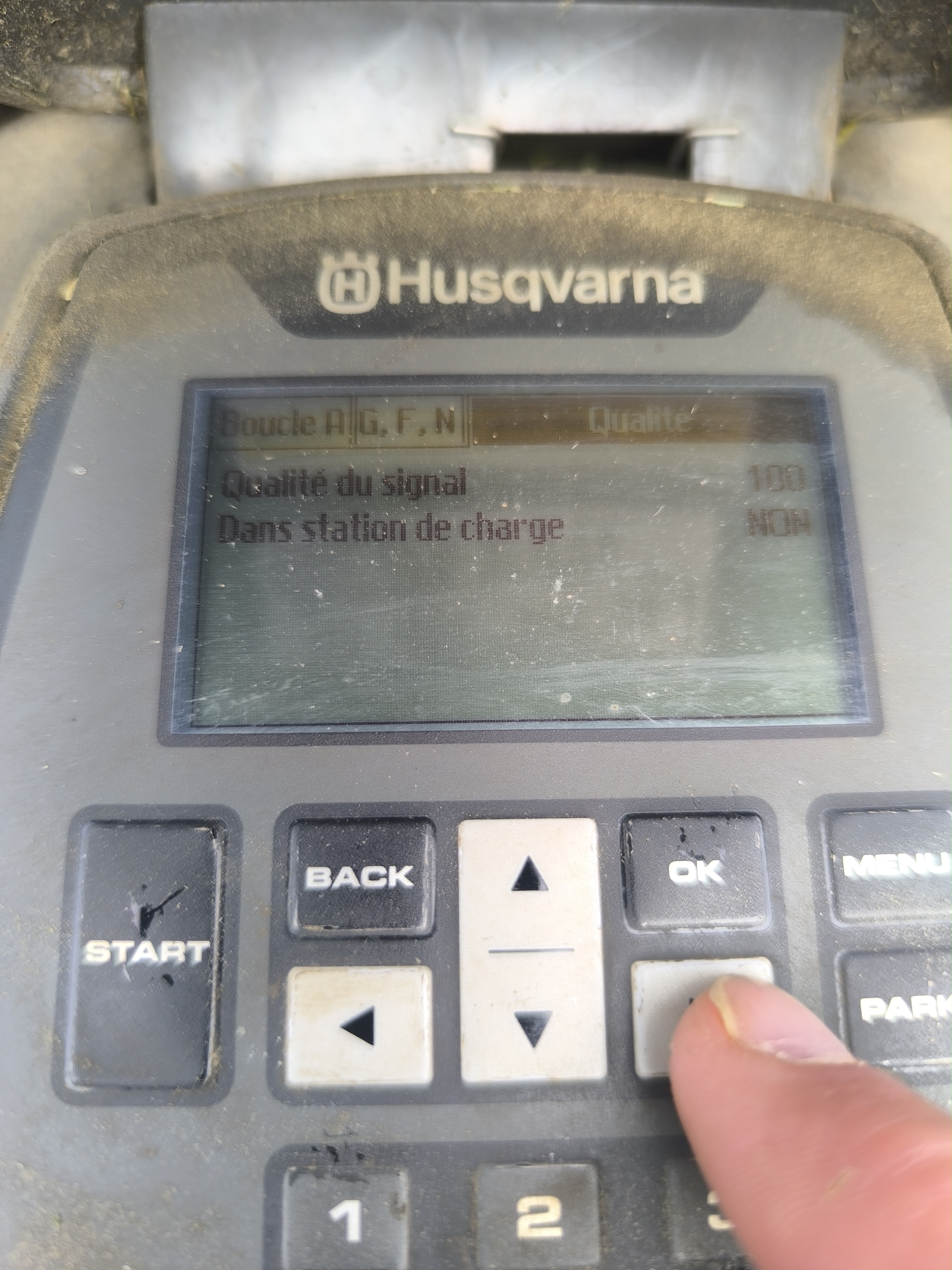

Ci-joint les photos des signaux a quelques cl de la base lors du défaut

Les signaux semblent bons. Peut-être un peu faible pour F et N, mais je doute que ce soit la cause. Vérifiez bien quand même l'état des antennes sous la base.
A tout hasard, je vous suggère de regarder ce sujet, où j'évoquais un problème voisin, mais différent. Ce qui est peut-être similaire, c'est que les résistances mesurées au multimètre étaient bonnes et que les signaux étaient bons aussi.

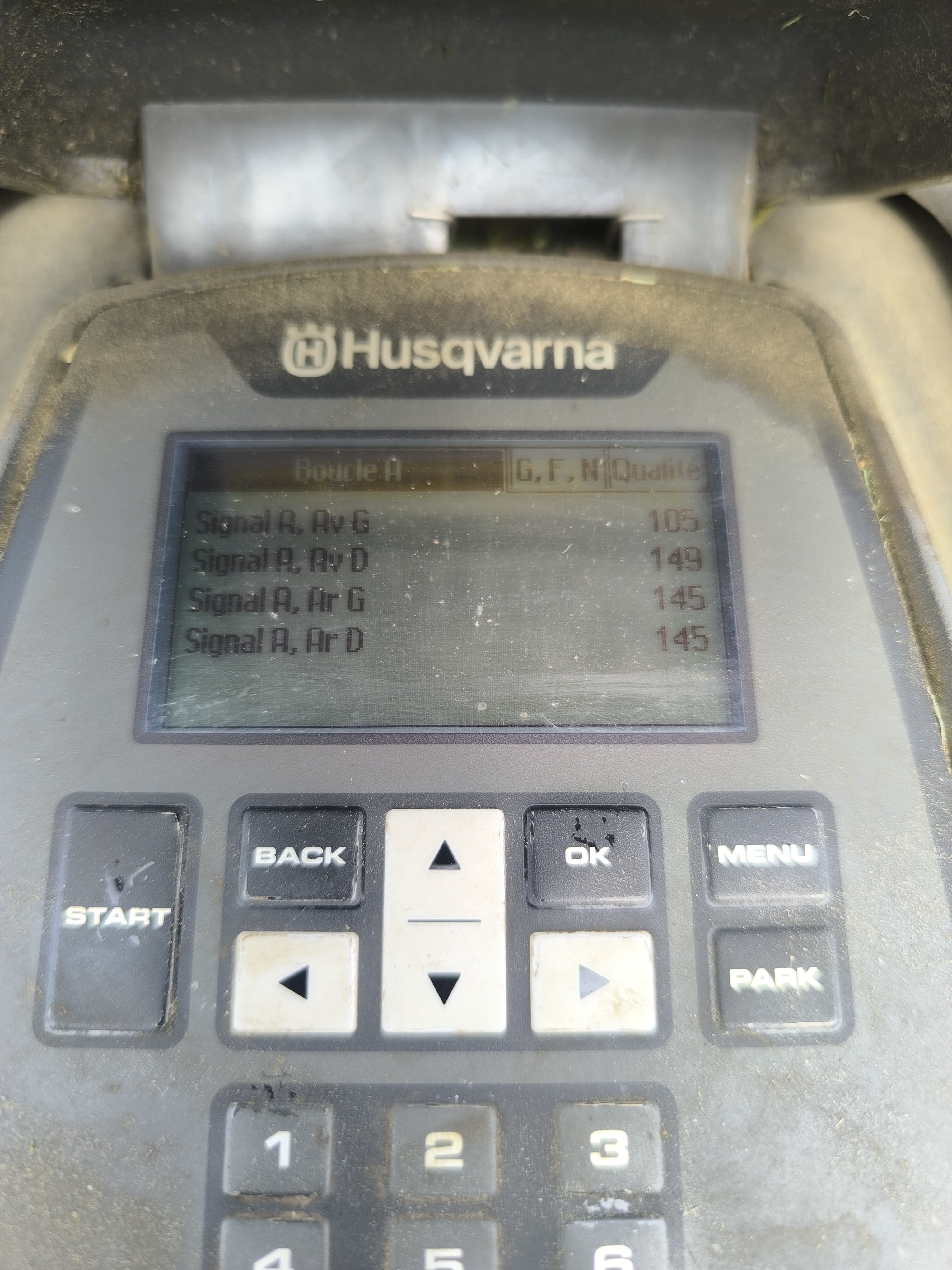

Re: 315 ne s'arrime plus à la base
Valeurs dans station
La seule chose qui me trouble ce sont les niveaux du signal F le robot dans la station:
Autant le signal N j'ai aussi l'avant droit et l'arrière gauche de négatif, mais pour le signal F, j'ai l'avant négatif et l'arrière positif.
Et ce sont les signaux qui guident le robot pour l'amarrage.
Sans être spécialiste du sujet, c'est soit l'émission, par exemple l'antenne (la boucle dans le pied de la station) qui serait mal positionnée, soit la réception, mais comme il n'y a pas de détecteur différent pour ces signaux, les niveaux d'autres signaux devraient être incohérents si le détecteur ne fonctionnait pas bien.
Je pense que les niveaux du signal F sont anormaux. Mais j'en ignore les causes.
Voici mes niveaux, l'année dernière, le robot dans la station et sur tous mes relevés, c'est toujours semblable en chiffre et identique en signe + et -.
F : AVG -274 AVD -274 ARG 206 ARD 217 le 06/06/24
N : AVG 147 AVD -270 ARG -159 ARD 164 le 06/06/24
Ça mérite peut-être une question au revendeur.
