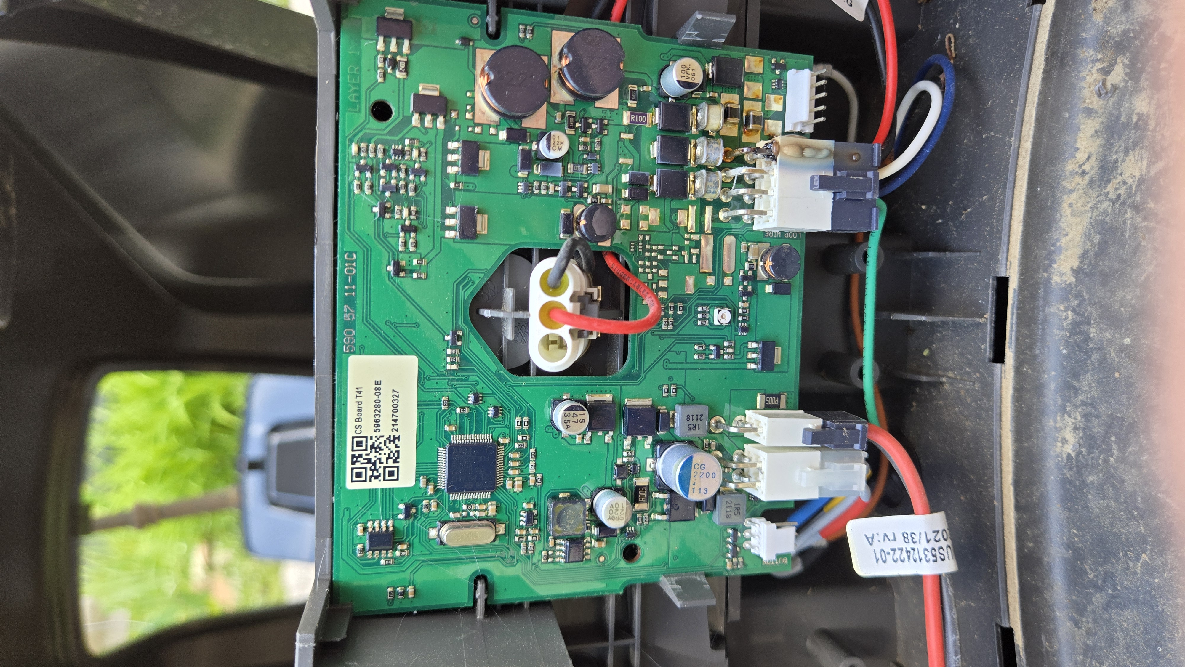

la LED de ma base est éteinte
J'ai remplacé le cable entre le chargeur et la base mais rien.
Les lamelles de charge de la base me donnent environ 6V avec et sans robot parqué
Je me demande alors si c'est le transfo ou la carte de la base qui est fautif ?
Merci !

Re: Pas de LED base sur 435x
ok, mon voisin m'a prêté son montage 2x20W en 12v
les ampoules s'allument à la sortie du transfo et à la sortie du cable
Donc c'est dans la base!
et confirmé, carte mere cramée, comment cela a pu se passer sans orage???
- 20250517_132642.jpg (3.08 Mio) Consulté 38 fois
435X sur un terrain de presque 3500m2
En Alsace
En Alsace
En effet, la photo semble sans équivoque. Les orages ne sont pas la seule cause de cramage de composants ! Il peut y avoir des courts-circuits, des surcharges ou plus simplement des composants mal dimensionnés. Je ne me souviens plus si cela concernait le 435X, mais on a vu passer pas mal de messages signalant des cartes cramées sur le forum (avec des photos semblables à la vôtre).
