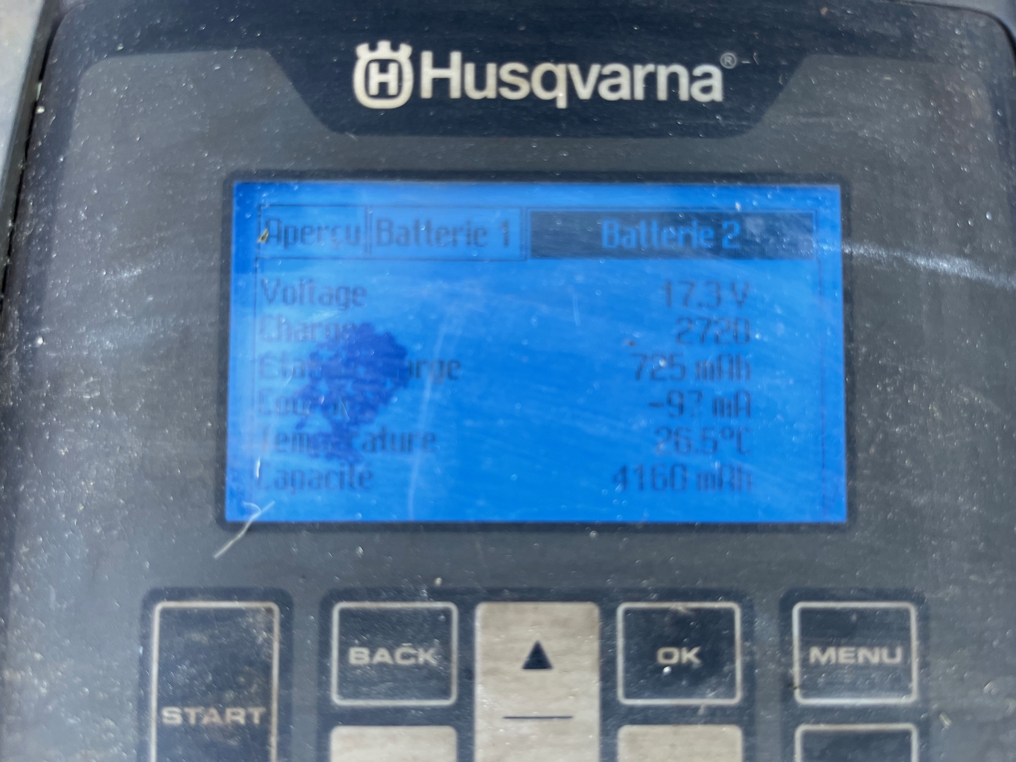

je vous met en pièces jointe la photo de tu tableau de bord en charge si vous pouvez m'aiguiller sur mes recherches... merci

bon je suis un peu perdu j ai bien 28v de partout du transfo au moustache de la base par contre sur l info de la batterie sur le mouton l'etat de charge et le courant sont en négatif ....

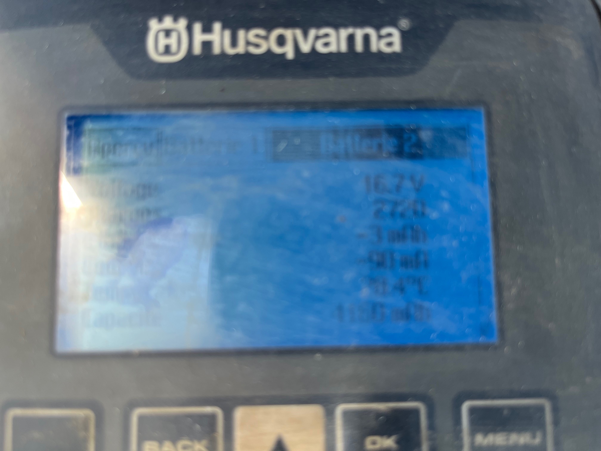

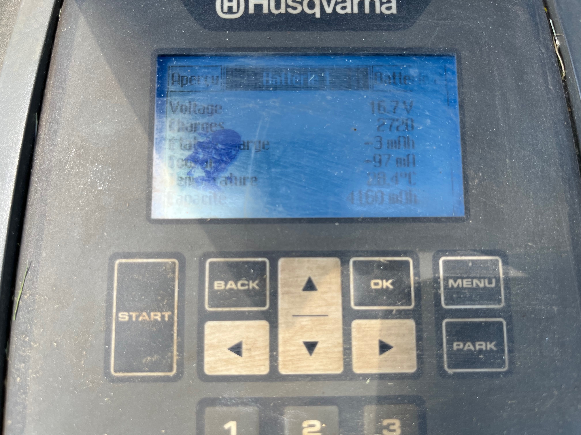

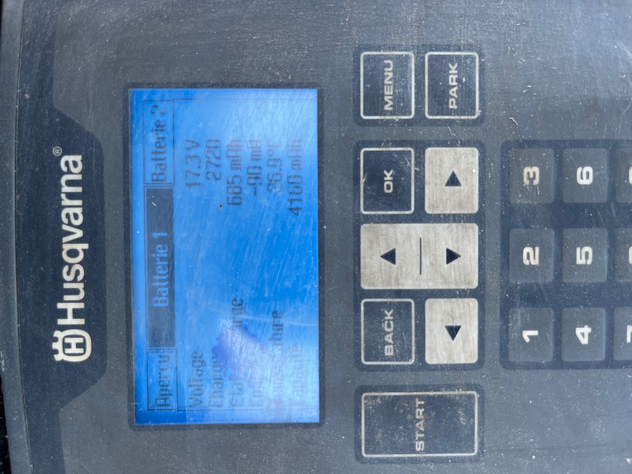

ci joint l'info batterie

C'est 28 volts à vide et 20/21 volts le robot dans la station. Si c'est toujours 28 volts c'est qu'il ne charge pas. D'ailleurs c'est confirmé par le courant qui est négatif, ce qui veut dire que c'est la batterie qui alimente le robot et doc qu'il ne charge pas. Il faut vérifier le circuit de charge en commençant par les contacts sur la station et le robot : Ces contacts s’oxydent et le courant ne passe plus : Un p'tit coup de papier de verre sur ces contacts améliore la chose. Sinon, il faut ouvrir le robot pour vérifier les câbles et les connecteurs du circuit de charge.
Enfin, des batteries de 2017 avec 2720 de cycles de charge, ça peut être aussi les batteries. Quand le robot fonctionnait, quelle était la durée d'un cycle de tonte ?
