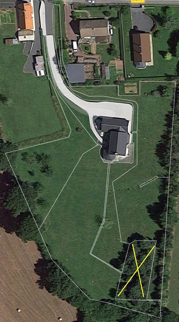

]Bonjour à tous,
J'ai un terrain d'environ 7000 m2 dont l'herbe est mangée par deux moutons Husqwarna 430x et 450x.
Je butte depuis quelques mois sur la charge et le signal boucle. Après plusieurs interventions (changement de cartes sur les moutons, les bases et les transfo), le problème semble venir du fil de contour vieillissant mal.
Deux options alors: changer le fil pour le nouveau plus robuste ou passer à la technologie sans fil.
Forcement, ce n'est pas le même budget. Alors je m'interroge.
Avez vous l'expérience des modèles sans fil d'husqvarna pour des grandes surfaces un peu tordues?
Je m'interroge aussi des capacités à passer pour ses arbres sans perte de signal.
Je joins une photo de mon terrain avec l'installation actuelle (fil de contour, guides et zone exclue).
Merci d'avance pour votre aide.

Je possède deux robots Husqvarna Epos et le Luba 5000.Celui qui se défend le mieux sous les arbres est sans hésitation le Luba 5000 qui possède une navigation a vue en cas de perte de signal satellite(le nouveau modèle peut tondre encore pendant 300 mètres après une perte de signal).C'est bien simple , je ne l'ai jamais trouvé arrêté pour une perte de signal.Il possède en plus 4 roues motrices donc s'en sort dans tous sortes de terrains.
Comme je le répète chaque fois, Mammotion est une jeune marque qui monte et on n'a pas beaucoup de recul sur la fiabilité de celle ci.
Néanmoins, la qualité de fabrication est au rendez vous et mon Luba a entamé sa deuxième saison sans retour au SAV.Les nouveaux modèles sont maintenant garantis 3 ans et peuvent fonctionner sans antenne RTK via un abonnement à la 4G qui est gratuit la première année et coûtera 50€ par ans ensuite.Si vous penchez pour le Luba , pour votre superficie ne prenez pas le 10000 mais deux 5000. Le budget de deux Luba équivaut à un seul Husqvarna Epos!
