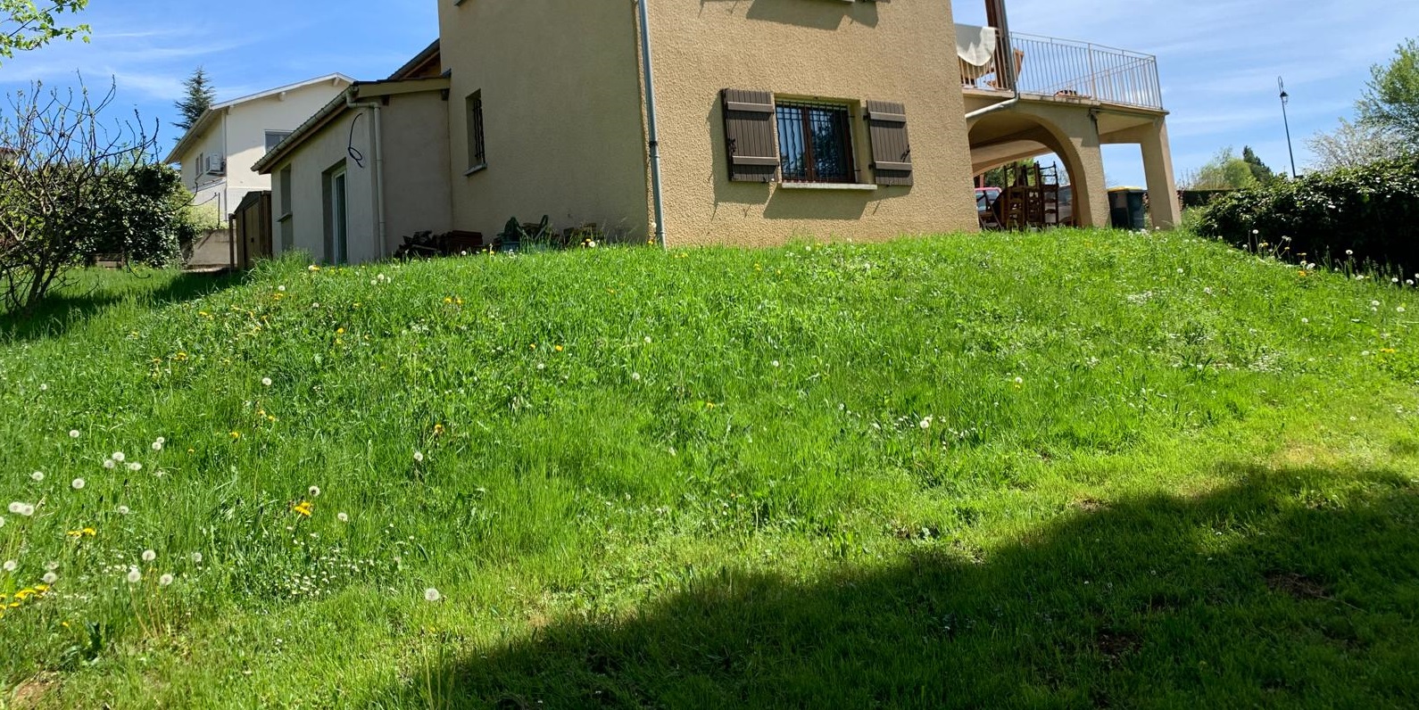

Je me permets de poster mon premier message sur ce forum pour vous demander conseil sur la tondeuse qui serait la plus adaptée à mon terrain. Celui-ci fait environ 2200m², dont environ 1600m² de pelouse à tondre (voir le plan que j’espère le plus clair possible).
La partie à tondre est en un seul tenant, mais il y a de la pente à plusieurs endroits (matérialisée en dégradé orange ou rouge sur mon plan) et deux petites pentes raides (comme des petits talus de 20-30cm, matérialisés en jaune, voir photo). Les ronds verts sont des arbres, les rectangles verts sont des petites haies ou murets.
Vue des 2 petites pentes :
WhatsApp Image 2025-04-28 at 11.31.13.jpeg (399.36 Kio) Consulté 578 fois
Vue de la pente à l'arrière :
WhatsApp Image 2025-04-28 at 12.30.43.jpeg (665.84 Kio) Consulté 578 fois

Ça a l'air pas mal pentu ! Tu estimes cette pente à combien ? Tu es dans une région pluvieuse ou pas ?
Messages : 4077
Re: Besoin d'aide pour choisir mon robot
Il faudrait mesurer la pente aux différents endroits signalés pour être sûr.
Sous réserve de cette mesure, je pense que le 320 Nera pourrait suffire ; je ne vois pas trop l'avantage du 520 dans votre cas, car il n'a pas une meilleure capacité à gravir les pentes.
Personnellement je pense que l'installation filaire reste une solution simple, facile à installer et modifier et surtout très fiable. Mais vous trouverez des utilisateurs de ce forum qui vous conseilleront plutôt l'installation sans fil, réputée plus moderne.

Concernant la pente, j'estime à environ 50-55% la pente maximale. On arrive dans les limites du 320 non ? (et du 520 aussi d'ailleurs)... Vous pensez que ça se tente malgré tout ?
PS : pour répondre à @kerlutinoec, non, la région n'est pas pluvieuse. Mais pour le moment, le terrain est encore assez meuble et humide.
paugre a écrit : ven. mai 02, 2025 9:02 am Je note l'intérêt de ne pas enterrer le câble. D'autant plus que nous risquons, à moyen terme, de modifier la structure du jardin (chemin, plantations/murets) donc il faudra sûrement décaler les câbles.
Il ne faut pas trop espérer quand même : En quelques semaines, rien que du fait de la pousse de l'herbe, le câble s'enterre. Certes, il est moins profond que s'il est enterré par une machine, mais on ne peut plus le déterrer en tirant dessus que si la terre est vraiment très humide. Mais les modifications se font très facilement même en coupant des sections de câble : Bien faites avec des wagos bourrés de graisse, les connexions n'ont pas d'influence sur les niveaux de signal. J'en ai plusieurs dizaines sur mon parcours et tout fonctionne très bien.
Messages : 4077
Je ne reviens pas sur l'enterrage du câble. Pour moi ce sujet ne devrait même pas faire débat ;)
Pour la pente, 50 à 55% c'est quand même très raide. Le fait que la région ne soit pas pluvieuse est favorable, car la pluie rend l'herbe considérablement plus glissante. Je pense que ça peut se tenter, à condition de ne pas avoir de pente forte à l'emplacement du périphérique ; en effet les conséquences d'une pente forte sont très différentes :
- en milieu de terrain le robot ne réussit pas à grimper ou descend trop vite, mais ça ne l'empêche pas de continuer à tondre, s'il peut contourner la zone pentue ; au pire il y a une petite zone non tondue
- en limite de terrain, 2 cas :
1) pente montante : le robot n'atteint pas le périphérique. Pas grave, car il repartira dans une autre direction. Même inconvénient que ci-dessus
2) pente descendante : le robot glisse et dépasse le périphérique ; il se déclare alors hors zone de tonte et s'arrête. Si on est sur place, il suffit de le remettre manuellement dans la zone. Si on est absent, le robot reste là jusqu'à ce qu'on intervienne; pour une résidence secondaire, c'est rédhibitoire.

L'automower ne risque t il pas de se mettre en alerte si on dépasse (même de peu) l'inclinaison officielle ?
C'est effectivement un point à vérifier.
