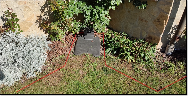

J'ai un AM305.
Mon terrain étant complexe j'abandonne l'idée du couloir de traversée entre mes 2 parties où il se plante 6 fois sur 10 malgré les aménagements.
Je vais mettre une 2eme base dans l'autre terrain . je bascuerai de temps en temps le robot sur la 2eme base.
Je voudrais "enfiler" la base dans la haie de plante pour ne pas être au milieu du jardin.
Ma question est :
Contrairement à ma 1ere base où le câble périphérique part bien sur les cotés,
Sur celle là , je voudrais faire passer le fil périphérique le long de la base pour ne pas enfiler le robot dans les rosiers
J'ai mis en pj le schéma
Est ce que cela se fait ?
merci de votre retour
Nicolas
2eme base avec câble périph à 90 deg

Projet AM305 2 zones de tonte

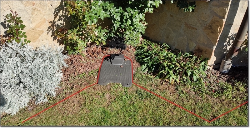

As-tu examiner la possibilité d'installer 2 zones alternées voir ceci viewtopic.php?f=9&t=5750&hilit=zones+altern%C3%A9es
Sinon voici implantation de ta 2ème base dont le bord extérieur doit être plus rapproché de la zone de tonte, le signal d'arrimage ne se détectant qu'à 10/20cm de la base, avant il est configuré sur le guide qu'il quitterait si par inadvertance il rencontrait le périphérique.
On recommande un dégagement d'un mètre à gauche de la base si celle-ci est dans un renfoncement.

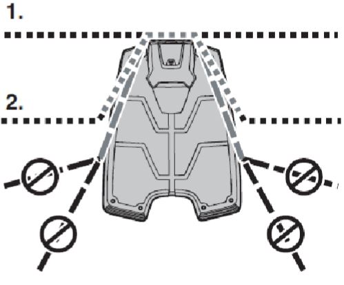

Sur YouTube une vidéo montre que le rétrécissement devant la base ne marche pas.
Husqvarna préconise le montage suivant :
Ceci dit, il y a pleins de vidéos qui démontrent pour qu'un robot entre dans un abri, il faut faire autrement.

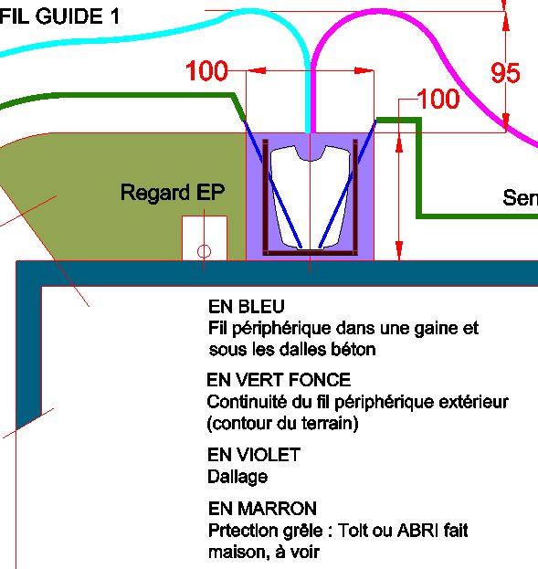

En particulier, une vidéo préconise l'installation des fils en V sous la base. Soit la 4ième solution du croquis ci-dessus mais interdite par Husqvarna.
Voici la vidéo : https://www.youtube.com/watch?v=9pePHNk_bUg&t=10s
Je connais le montage des fils de cette vidéo car je l'ai demandé à son auteur.
Bien sûr l'abri n'est pas le sujet ici mais l'installation des fils peut être intéressant.
Dans mon sujet "Projet d'installation d'un 430X" sur ce forum, j'ai fais un croquis de ce type d'installation.
Rien ne coûte de faire un essai.

Merci beaucoup pour vos infos
En passant les fils sous la base, ça fonctionne parfaitement
