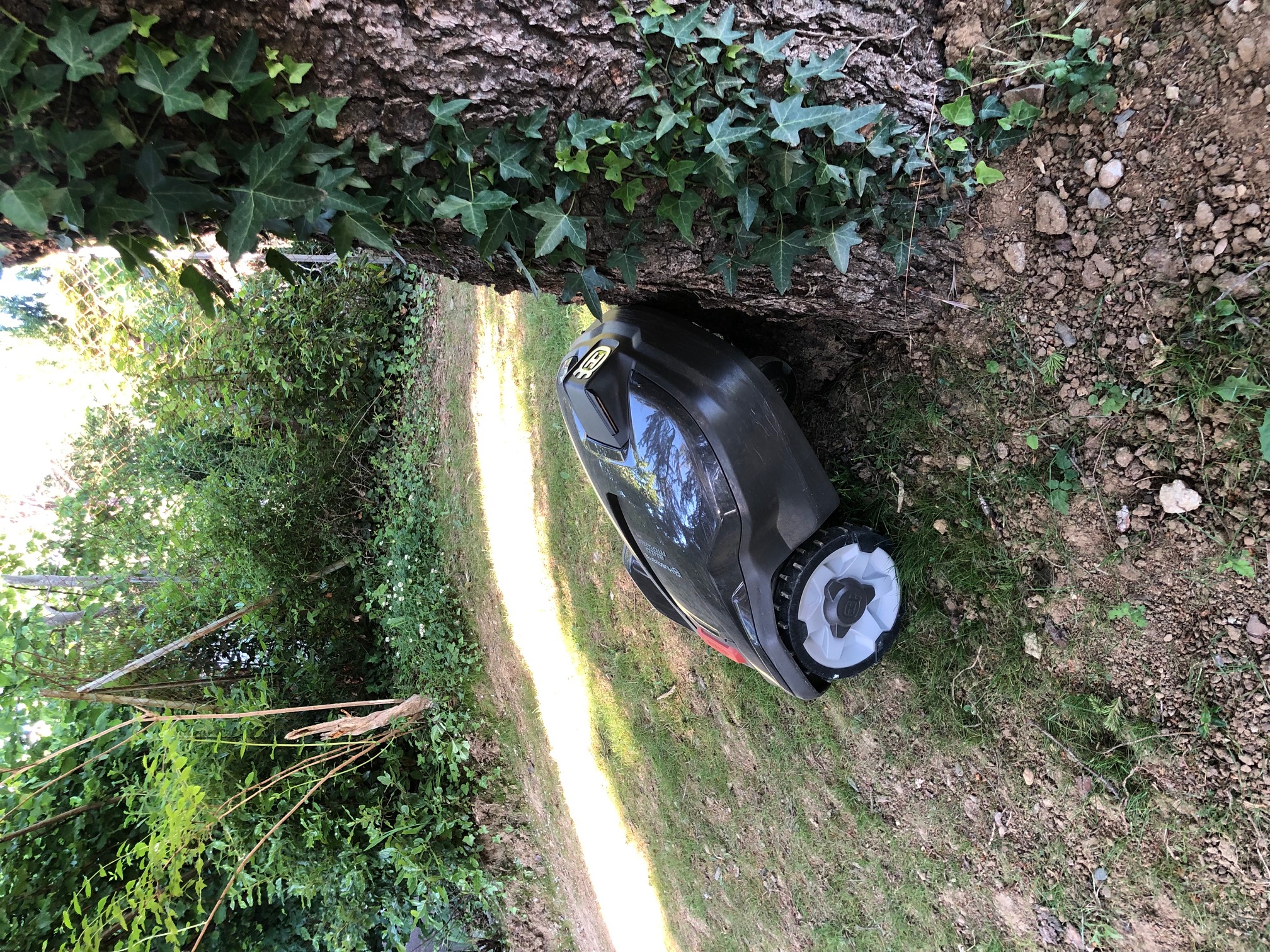

J'explique. Déjà, ce n'est pas pas mon robot c'est celui de ma mère (90 ans) qui vient d'en faire installer un chez elle (500 km de chez moi). Il tourne depuis 1 mois maintenant, et depuis quelques temps elle me dit en rigolant qu'il monte aux arbres. Je lui ai demandé de prendre des photos, que voici :
Aller-aller, ne me dites pas que ça ne vous épate pas ! :D
Blague à part, je ne comprends pas. Je pense que le devant du robot s'appuie sur le bas de l'arbre (légèrement comme un début de racine) et pousse.
Je lui ai proposé d'installer des piquets devant ces zones.
Votre avis m'intéresse.

J'ai un magnifique tilleul, un mélèze et un érable dans 3 endroits différents, les 3 robots qui fonctionnent dans ces endroits m'ont déjà fait le coup, sans pour autant se bloquer et marquer "tondeuse soulevée", cela dépend de l'angle d'approche du tronc.

J'avais eu le même problème avec un chêne . J'ai installé un arceau métallique devant le bas de la racine pour empêcher cela.

@Mheller : Et oui, dans le cas de ma mère, il va jusqu’à "tondeuse soulevée" et s'arrête. Je ne comprends pas pourquoi, la "pente de l'arbre" est dans mon cas quand même sacrement verticale.
@jackt : Dans le cas présenté, on comprends bien le risque. C'est d'ailleurs ta méthode que l'on a mit en œuvre. Mais cela me parait fou, car la pente de l'arbre est dans mon cas est quand même sacrement verticale.
Edit : ma mère l'a enfin vu faire. Il tape une première fois, repart en arrière et et re-fonce dessus jusqu'à l'arrêt. Quelle tête de mule :shock:

AlainC a écrit : dim. mai 29, 2022 5:46 pm ma mère l'a enfin vu faire. Il tape une première fois, repart en arrière et et re-fonce dessus jusqu'à l'arrêt. Quelle tête de mule :shock:
C'est ce qu'on appelle de l'intelligence artificielle ... Deux mots qui pour moi constituent un oxymore ... :lol:
Messages : 4079
Re: Automower 305 qui monte aux arbres
C'est quand même étrange. Il me semble que normalement, après un choc sur l'avant le robot doit repartir avec un angle aléatoire, comme lorsqu'il détecte le périphérique. N'y a-t-il pas un capteur en panne ?

Je me pose la question sur le capteur... Malheureusement, je suis loin et je ne peux pas demander à ma mère de 90 ans d'aller dans les menus systèmes.
Je vais lui redemander de me décrire ce qui s'est passé. La précision des descriptions n'est pas son fort...
Je vous tiens au courant, de ce comportement un peu extrême. Je vais demander à ma mère de bloquer volontairement le robot pour voir ce qu'il fait.
