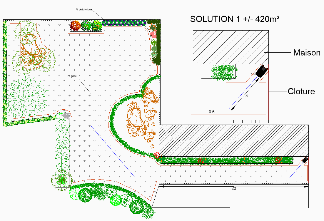

J'aimerai si techniquement possible opter pour la solution 1, je souhaite que le 305 reste discret et de plus, l'arrivée électrique est très simple à maitre en œuvre sur cette hypothèse. Zone ombragée.
J'ai prévu 3m de dégagement devant la plateforme, par contre elle sera bordée à 45° de chaque coté par un mur et une clôture.
Solution 1.png (91.74 Kio) Consulté 233 fois

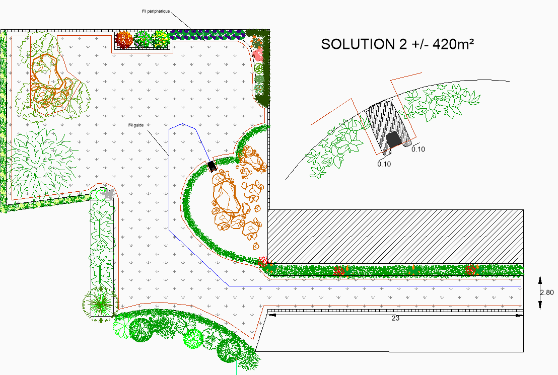

La solution 2 est envisageable mais vraiment si techniquement la 1 est vouée à l'échec. Plein soleil
Solution 2.png (91.83 Kio) Consulté 233 fois
Dans les deux cas, la base de recharge sera en retrait de la zone de tonte, comme vue sur les schémas du forum.
Dans l'attente de vous lire...

La solution 1 me semble parfaite.

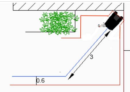

Remarque : on ne voit pas sur le plan de quoi est fait le sol autour de la station. Si c'est du gazon, il n'est pas obligatoire de "coller" le périphérique contre les côtés de la base ; vous pouvez très bien faire ceci :

Merci pour ce retour rapide.
Vous confortez ma première idée.
Il n'y a plus qu'à faire les travaux, je posterai quelques photos si toutefois cela peut aider les novices comme moi.

Re: Implantation de la station de charge
Oui, moi aussi ça me semble bien. Et aussi, j'éviterais, si possible, de mettre le périphérique le long de la station. Quand je vois mon Nono, parfois, quand il rentre dans la station, il essaie un peu d'un côté, puis de l'autre avant de se positionner bien dans l'axe. Je ne voudrais pas que le périphérique l'empêche de faire ces essais.

Oui, j'ai suivi vos conseils pour le périphérique et la station.
L'enfouissement du câble prend un peu de temps, je vous ferai un retour sur le comportement de "la bête".
