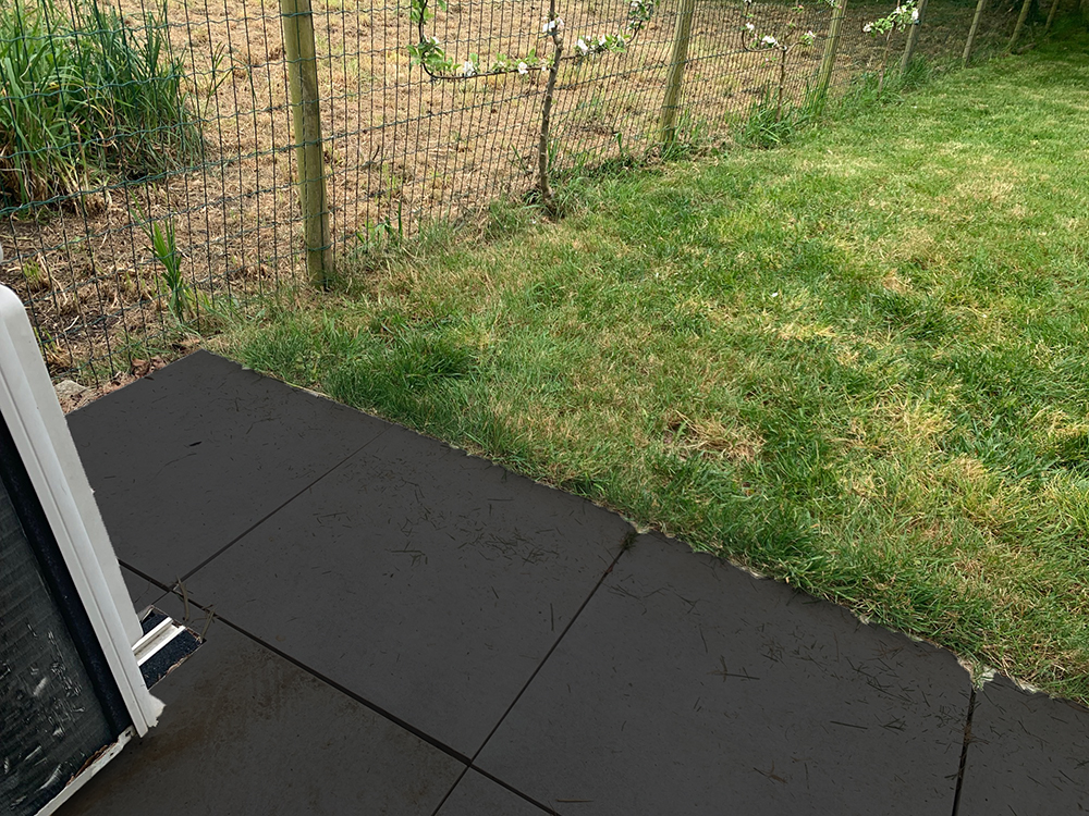

Voici une photo de l'endroit où je pense l'installer, juste devant la pompe à chaleur.
Est-ce que ça vous semble jouable ?
Est-ce qu'il faut que je garde une certaine distance par rapport au grillage ?

Re: Emplacement base sur terrasse
Non. Vous la mettez à 45° collée contre le grillage et le bord de la terrasse. Du côté grillage le fil périphérique longe la base sur environ 25/30 cm avant de partir parallèlement au grillage. Du côté terrasse le périphérique part directement à la limite terrasse-pelouse. Le plus simple est de le glisser entre la terrasse et la pelouse (on écarte un peu la terre avec une bèche et on pousse le câble avec un petit morceau de bois ou de plastique (pas de métal pour ne pas blesser le câble)
