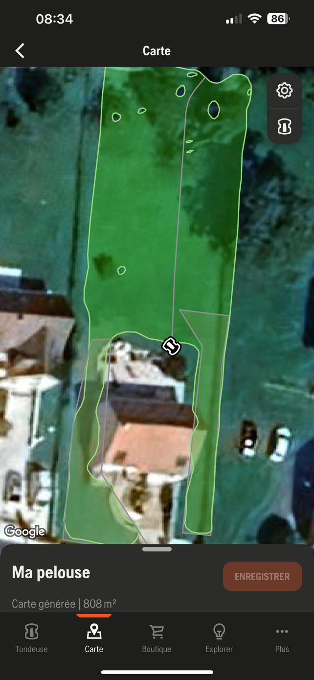

Après plusieurs mois de lecture (en grande partie sur ce forum), je me suis décidé à sauter le pas et de m'équiper d'un robot !
Moi qui suis plutôt friand d'appareils domotisés, vos publications m'ont convaincu et c'est pourquoi j'ai choisi le modèle Automower 315 Mark II. Je l'ai trouvé d'occasion sur Leboncoin, l'appareil a été acheté neuf il y a 3 ans.
J'avais demandé plusieurs devis (Kress et Huqsvarna, deux revendeurs proches de chez moi) mais les devis d'installation m'ont refroidi. Je vais m'inspirer du kit d'installation évoqué sur ce forum (câble électrique 1,5mm2, méthode Mheller) et procéder à l'installation moi-même.
La zone à tondre serait de 1000m2 dans un premier temps, puis ensuite, quand le terrain sera préparé, j'y ajouterai une zone de 200m2 (séparée d'une allée, j'y reviendrai).
Mon terrain est plat, pas complètement borduré, mais ça viendra. Il ya a deux gros arbres et deux parterres (bordurés eux pour le coup).
J'ai réalisé un plan de mon terrain pour projeter ce que j'imagine. La surface a été calculée sur le site Geoportail.
Group 2.png (360.44 Kio) Consulté 324 fois
Voici mes questions :
  • Le choix du modèle vous semble t-il cohérent ? Au vue de la surface et du type de terrain, c'est ce qui semblait le plus adapté
  • Que pensez-vous du positionnement de la base ?
  • Idem sur le fil guide, est-il bien placé ?
  • Dans un second temps, je souhaite intégrer la zone 2 (180m2), y a t-il une méthode pour traversée l'allée ? (graviers)
Merci à vous pour vos retours !

- Oui
- C'est correct ; je l'aurais toutefois mise un plus à gauche car au retour le robot circule à gauche du cable guide (face base)
- Oui ; il doit toutefois être connecté au cable périphérique au bout
- Deux problèmes pour l'allée : les graviers qui risquent d'abimer les lames s'ils ne sont pas stabilisés et le risque qu'une voiture roule sur le robot quand il traverse. De plus, y a-t-il une hauteur à passer ou est-ce à niveau ?

Merci pour le retour, c'est très clair.
Ok pour décaler la base, je vais ramener l'électricité donc pas trop de contrainte sur l'emplacement.
Bien noté aussi pour relier le cable guide au périphérique. Je n'avais pas compris cela mais ça fait sens en effet.
Pour le câble périphérique, est-ce que je peux faire un angle droit dans les angles de mon terrain ou c'est préférable "d'arrondir" ? J'ai l'impression qu'il y a un intérêt à ne pas faire un angle à 90° mais je n'en suis pas sur et ne voit pas pourquoi.
Enfin, pour la zone 2, mon allée n'est pas parfaitement plane actuellement. je pense qu'il faudrait que je travaille sur un passage optimisé. Je vais maturer ce second projet.
Merci encore !

Il est recommandé de ne pas trop plier le câble dans les angles afin de ne pas le casser/fragiliser mais l'arrondi peut être serré quand même.

Avec le fil rigide 1.5 mm2 il n'y a aucun inconvénient à plier le périphérique à 90°.
Attention en revanche pour le guide dont les angles ne doivent pas dépasser 45°, en laissant au minimum la longueur du robot entre 2 angles (1.5 ou 2 fois la longueur c'est mieux).
Pour la base : même avis que kerlutinoec. Idem pour la traversée de l'allée : le risque d'écrasement par un véhicule est énorme ; une quasi certitude. Si vous prévoyez cette traversée, je recommande donc fortement de mettre en place un dispositif qui empêche l'écrasement (genre feu rouge pour les voitures ou équivalent).
Pas d'autres remarques. Le projet est bon et bravo d'avoir commencé par un plan :)
