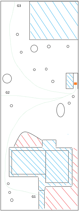

Bonjour,
Voici mon jardin :
Le couloir à gauche de la maison fait 1m (il est à tondre). J'ai un 450x qui fait la tonte par GPS.
Si je lis bien le manuel, je comprends que la configuration de zone n'est à faire que si on désactive le GPS et le GPS est recommandé.
Ai-je bien compris ? Je dois donc laisser le GPS ?
Ce que je ne comprends pas c'est qu'il a commencé 2 fois sur 2 (c'est le debut) en suivant le guide G1 puis en ne demarrant qu'une fois atteint le bout du G1. J'ai trouvé ca super une fois pour tondre la zone basse, separée du couloir de 1m, mais je ne veux pas qu'il fasse ca à chaque fois. Il a deja passe 4h en bas, et la il va repasser encore 4h j'ai l'impression.
Il a reussi à passer dans le couloir pour tondre la grande zone, mais est assez vite revenu en bas.
Comment optimiser la config pour que la tondeuse aille parfois en bas et parfois demarre à tondre des le depart de la base ?

Il faut laisser faire le robot pendant au moins trois semaines, sans rien toucher. Ce n'est qu'après, si on n'est pas satisfait du résultat qu'on peut intervenir. Au début, j'ai eu l'impression qu'il faisait n'importe quoi et que jamais toutes les zones ne seraient correctement tondue en même temps. Et puis un matin, j'ai trouvé que c'était beaucoup mieux. Enfin, tout à finit par être bien tondu. Mais c'est vrai qu'il faut savoir résister au début pour ne pas intervenir. C'est au bout d'un mois que j'ai du admettre que la pelouse était mieux tondue qu'avec mon autoportée.

Oui, et du coup, ensuite, il sait où il est passé et il a besoin de passer... donc il sait où aller :)
Ce que je "reproche" sur le paramétrage appelé zone, c'est que ce ne sont pas de zones, mais des points de départ, c'est en effet intéressant pour accéder dans des endroits difficile, mais ce n'est pas pour ça qu'il y reste.
Le GPS reste pour moi le meilleur paramétrage, mais en effet au début c'est frustrant qu'il n'aille pas "où on a envie" ! :p
A noter d'ailleurs que sur les zones, on lui définit le fil guide à suivre, mais aussi le nb de mètres à parcourir avant de démarrer, donc on n'est pas obligé d'aller jusqu'au "bout" du fil guide.
