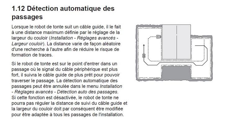

Re: Installation AM 315 Mark II
Oui, un plan précis (avec position des fils) de tous les passages étroits est nécessaire pour nous permettre de répondre efficacement.
Concernant la fonction "maîtrise automatique des passages" voici un extrait du manuel technique du 315MkII. D'après lui l'activation/désactivation de la fonction "détection automatique des passages" (ancien nom de la "maîtrise automatique des passages") se fait dans le menu "installation>réglages avancés>largeur de couloir". Mais comme tu le dis, Tasmanix, la désactivation se fait peut-être implicitement en réglant la largeur de couloir. Il faudrait donc que vincent_manach efface tout réglage de lageur de couloir.
Merci pour le retour et ravi si tout fonctionne bien maintenant :) .
Cependant, attention : la fonction "tonte systématique des passages" est différente de la fonction "maîtrise automatique des passages" (appelée aussi "détection automatique des passages"). Oui, je sais, HSQV pourrait faire un effort pour utiliser des expressions plus claires !!!
- maîtrise automatique des passages / détection automatique des passages : lorsque le guide est trop proche du périphérique, le robot réduit automatiquement la largeur du "couloir".
Sans cette fonction : lorsque le périphérique empiète sur le couloir, le robot peut approcher trop du périphérique et quitte alors le guide pour passer en mode tonte.
Avec cette fonction : le robot n'approche jamais trop du périphérique et continue à suivre le guide, même dans les passages étroits.
