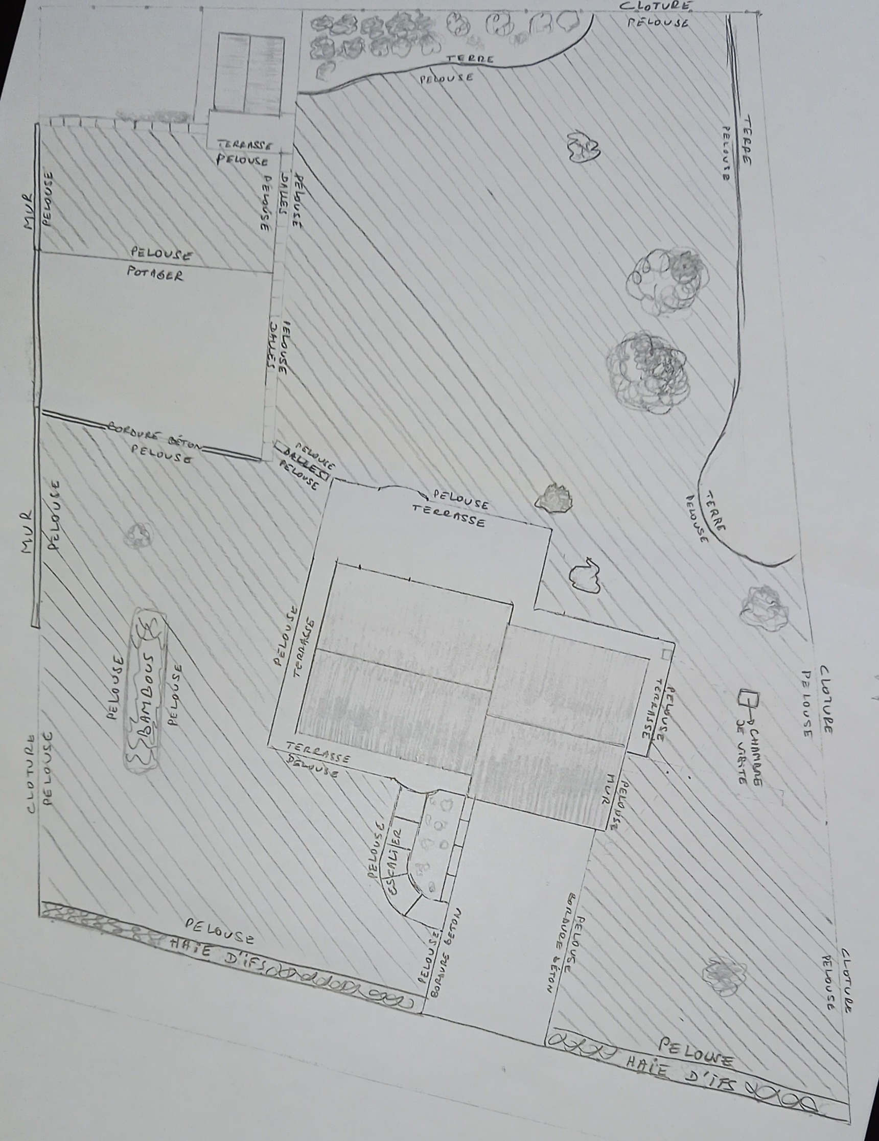

J'envisage d'acheter le modèle 320 Nera. Ma pelouse fait 1400 m2, potentiellement 1500 si j'abandonne définitivement la partie potager. Je ne pense pas utiliser la technologie GPS, et concernant le fil périphérique, j'en suis toujours à me demander s'il serait plus simple d'iloter mes arbres (il en reste 4 en tout, et pas 6 comme figurant sur le plan) et mon massif de bambous, ainsi que la chambre de visite de ma citerne d'eau de pluie.
Est-ce que c'est la meilleure solution, plutôt que de laisser le robot percuter les arbres et finir par s'endommager? Et si oui dans le cas où je supprime un ou plusieurs arbres ultérieurement, est-ce qu'il sera facile de rectifier le parcours du fil moi-même ou devrai-je refaire appel à l'installateur ?

La meilleure solution est de laisser le robot percuter les arbres. Je ne vois pas que les robots soient fréquemment endommagés par ces chocs. Certains finissent par mettre un pare-choc au robot avec du tuyau d'arrosage. Je ne suis pas spécialiste dans ce domaine, mon Nono étant doté de sonars qui le font ralentir avant les obstacles. Sinon, pas besoin de l'installateur pour retirer un ilotage : Il suffit de couper le câble et de mettre une connecteur.
D'ailleurs, on n'a pas besoin des installateurs pour installer les câbles.
Pour le regard de visite, tout dépend de la hauteur, le robot étant en mesure de franchir un obstacle de 1cm, parfois même 2. Il faut essayer.
Et si la limite pelouse/terre est au même niveau, il faut rapprocher le câble de la limite et ne pas mettre les 30cms prévus par Husqvarna. Idem pour la terrasse si elle est au même niveau que la pelouse. Le robot montera un peu dessus et ça fera toujours moins de bordures à faire à la main. Même chose pour les dalles et la haie d'ifs.
Pour les bambous, il faut voir : Parfois les massifs de bambous sont suffisamment denses pour résister au robot. Pour les murs, on ne peut pas faire grand chose et il y aura une bordure à faire à la main.

Je fais partie des bergers qui ont renforcé la coque de leur Automower et ajouté un pare-choc fait avec un morceau de tuyau d'arrosage ;)

Quand je vois avec quelle douceur/vitesse mon robot percute tout ce qu'il rencontre je me dis que le détourage est généralement peu utile. Mais peut être certains vont plus vite. Je n'ai détouré qu'un arbre en raison de racines proéminentes qui auraient très probablement bloquer mon robot à la carrosserie très basse.
