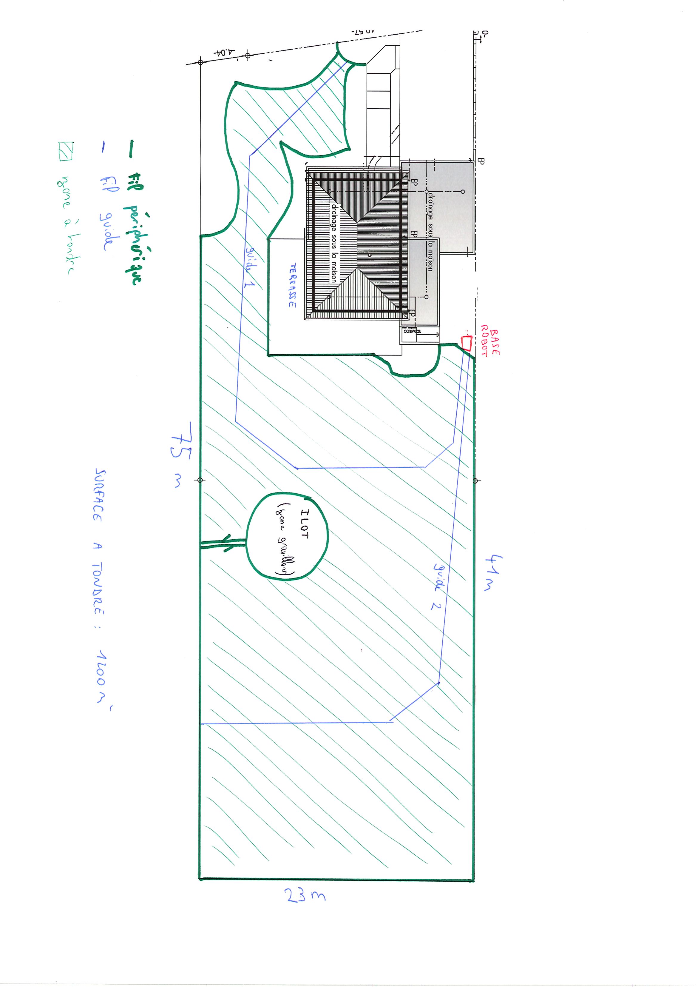

Je suis Django245, j’habite en Alsace et je vais prochainement installer un robot tondeuse Husqvarna avec pose filaire réalisée par mes soins (avec les tutos de ce forum :D )
Nous avons anticipé l’arrivée du robot pendant nos travaux de paysagisme (qui touchent à leur fin), et nous sommes actuellement en phase de préparation du terrain pour la plantation du gazon.
🌱 Infos sur le terrain :
- Surface à tondre : 1200 m²
- Forme : rectangulaire (75 m x 23 m), bombé du aux remblais, avec une pente que nous avons essayé d’adoucir
- Emplacement prévue pour la base: celle ci se trouve en contrebas de la pente dans un coin, nous avons amenagé un "chemin" de 2 m de large sur sa zone de départ, dans lequel passera 1 ou 2 fils guides
- Bordures : en pavés au même niveau que la pelouse (au-delà : copeaux, pouzzolane, gravillons)
- un Îlot prévu : cercle de 6 m de diamètre, pavé tout autour, rempli de gravillons. Au milieu de la zone à tondre
- Mur en L sur une limite : 25 m de long, 1 m de haut, gazon prévu jusqu'au mur
- Une limite un peu raide sur environ 6 m : avec une pente à 25 %
- Terrain en bordure de champs
❓ J’aurai besoin de vos conseils sur plusieurs points :
🔧 1. Choix du modèle de robot
J’hésite entre le Husqvarna 320 NERA et le 430 NERA.
Les deux gèrent une pente de 25 % en limite de fil périphérique, ce qui est nécessaire pour une partie du terrain.
➡️ Le 430 NERA est-il vraiment plus fiable ?
➡️ Le 320 NERA suffit-il pour ce type de terrain ?
➡️ Ou bien un autre modèle à me recommander ?
🧱 2. Gestion du mur en L
Aucune haie prévue pour le moment, peut-être plus tard.
➡️ À quelle distance du bord poser le fil ? (30, 35, 40 cm ?)
➡️ Idées d’aménagement pour éviter la finition au coupe-bordure ?
(ex : ligne de pavés de 20 cm, copeaux, fleurs basses…)
📍 3. Nombre et placement des fils guides
➡️ Un seul fil guide de l'avant de la maison vers la base suffit-il ?
➡️ Un deuxième vers le fond du terrain est-il recommandé ?
📸 Je joins des photos pour mieux illustrer le terrain.
Merci d’avance à tous pour vos retours, conseils, et retours d’expérience ! 🙏🙂

Django245 a écrit : lun. avr. 07, 2025 9:48 pm - Emplacement prévue pour la base: celle ci se trouve en contrebas de la pente dans un coin, nous avons amenagé un "chemin" de 2 m de large sur sa zone de départ, dans lequel passera 1 ou 2 fils guides
La base serrait mieux à un bout du jardin, de cette façon un seul guide suffirait. De toute façon, le 320 a deux guides mais je ne sais pas pour le 430. Et pourquoi "aménager" un chemin pour les guides ?
Django245 a écrit : lun. avr. 07, 2025 9:48 pm - Bordures : en pavés au même niveau que la pelouse (au-delà : copeaux, pouzzolane, gravillons)
C'est la seule solution pour éviter les bordures.
Django245 a écrit : lun. avr. 07, 2025 9:48 pm 🔧 1. Choix du modèle de robot
Pas de connaissance de ce sujet.
Django245 a écrit : lun. avr. 07, 2025 9:48 pm 🧱 2. Gestion du mur en L
Même solution. Le robot dépasse le câble de 30cms mais ne coupe que sur 15. Donc il faut que la carrosserie du robot puisse dépasser la limite du gazon de plus de 15cms pour tondre jusqu'au bout. Le reste le long du mur en pavé. Éviter les copeaux que le robot peut disperser.
La bordure coté champ n'est pas assez large : Pour que le robot tonde jusqu'à la bordure en ciment, les roues avant tomberont dans le vide. Il y aura une bordure à faire à la main.
Django245 a écrit : lun. avr. 07, 2025 9:48 pm 📍 3. Nombre et placement des fils guides
Pour moi, si le robot a deux guides et que la station reste à l'endroit mentionné sur le plan, un deuxième jusqu'au BOUT du jardin me semble une meilleure option.
Et il faut éviter les demandes d'une page avec de nombreuses photos qui ne sont pas toutes justifiées. Les questions ne sont pas posées à des professionnels pour établir un devis ... Lire le post jusqu'au bout demande beaucoup de temps.

désolé pour le côté exhaustif de mon message initiale, je pensais que ce serait mieux en mettant le + de détails possibles.
Le "chemin" a été aménagé uniquement pour rattraper les niveaux du terrain, il se trouve que ce sera la que seront les fils guide.
Du coup je garde comme unique question : un 320 NERA est suffisant pour mon projet (capacité de "traction") ou un 430X NERA (fiabilité à long terme) serait plus adapté ?
