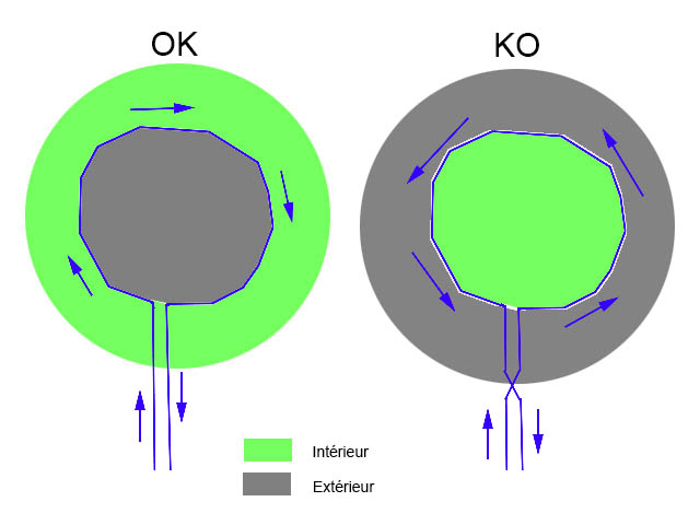

Re: Croisement câble périphérique
J'avoue que ce point ne m'a jamais posé le moindre problème ;)
Ce que dit la documentation, c'est que les fils ne doivent pas se croiser ; elle ne dit pas qu'ils ne doivent pas se chevaucher. Le fait que les 2 fils se chevauchent sous les piquets n'a évidemment aucune importance. Un bon dessin valant mieux qu'un long discours :
Jacques a écrit : sam. avr. 12, 2025 6:47 pm Mais je confirme qu'avec les piquets fournis par Gardena, il est impossible d'avoir 2 câbles côte à côte. L'encoche dans le piquet n'est pas assez large.
Bon week end
Jacques
Après tu peux toujours mettre un piquet par câble en respectant le dessin.
No, il est préférable de n'utiliser qu'un piquet pour les 2 câbles, car il faut éviter que les câble s'écartent l'un de l'autre.
