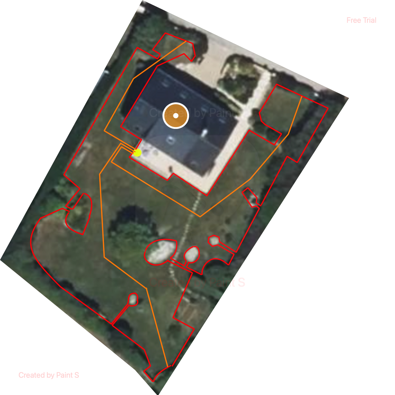

Cherchant à troquer ma révérante Honda autoportée de +30 ans pour un mouton autonome, et m'acheter du temps, je suis tombé sur ce super forum, riche en informations et conseils, merci pour tout ça !
Du coup je viens vous demander votre avis.
J'ai un terrain de 2200m2 avec 1200m2, en U, de pelouse et autres graminées.
Je n'ai pas arrêté de choix quand à la machine.
Voici un premier plan travaillé sur la base de ce que j'ai pu lire ici. Qu'en pensez-vous SVP ?
Ai-je réellement besoin de 3 fils guide étant donné la taille de mon terrain ?
Le fil périphérique pour la partie en haut à gauche ne pourrait-il pas jouer ce rôle, étant donnée qu'elle est petite ?
Là, la station est sous la terrasse, cette partie du terrain étant en contre bas. Mais elle pourrait complètement être positionnée ailleurs.
Cela peut conditionner le choix du modèle.
Du 315 Mark II au 430X Nera il y a un monde et quelques modèles :)
J'aimerais rester pragmatique mais j'avoue que de ne pas avoir le robot dans les pattes toute la journée me plaît bien.
Merci pour votre aide !
Schema cablage
Schema cablage
Schema cablage.jpg (771.93 Kio) Consulté 183 fois
Messages : 2253
Re: Achat robot et schema de cablage du terrain
En posant la station à l'endroit prévu, il faut trois guides. Il suffit de poser la station tout en bas, et il n'y a plus besoin que de deux guides. ou encore dans le bout du jardin en haut à droite.
Et non, le périphérique ne peut servir de guide et il faut même l'exclure dans les réglages du robot : Contrairement au guide, lorsque le robot rencontre le périphérique, il ne sait pas à quel bout se situe la station. Ainsi, il peut rencontrer le périphérique à quelques mètres de la station puis partir dans le mauvais sens et faire tout le tour du jardin avant d'arriver à la station. Le problème est que pour éviter que le robot tombe en panne de batterie avant d'être arrivé à la station, il mémorise le temps le plus long mis pour retourner à la station et après il arrête toujours de tondre lorsqu'il ne reste plus que cette durée de fonctionnement dans la batterie. Il s'ensuit une grosse perte de temps de tonte à chaque cycle.

En haut à gauche fonctionnerait également pour la station ? Car plus simple d'y tirer le courant :)

Rom29 a écrit : sam. mai 03, 2025 10:09 pm En haut à gauche fonctionnerait également pour la station ? Car plus simple d'y tirer le courant :)
Oui, mais la question est celle de la largeur du passage étroit. J'ai peur qu'il passe beaucoup trop de temps dans cette petite zone parce qu'il aura du mal à passer ce passage. Quelle est la largeur et en quoi sont faites les limites ? Si c'est pour être obligé de fixer des départs éloignés et des pourcentages, autant prendre un modèle sans GPS.
