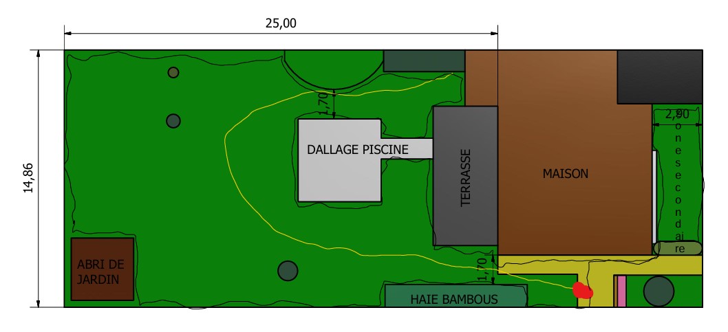

Je viens de faire l'acquisition d'un AM 305 pour mon terrain de 400m² de pelouse + zone secondaire.
Je pense installer le robot au niveau du point rouge et faire passer le fil guide (trait jaune) comme sur le plan. Pensez-vous que c'est correct ?
La zone secondaire n'est pas accessible en permanence car il y a un portillon. J'y mettrai le robot à la main une fois par semaine.

Ca me semble bon. Je suppose que la partie en vert clair est une allée et qu'elle est au niveau de la pelouse. En quel matériau est-elle ?
Se souvenir que le robot suit toujours le guide à gauche en regardant vers la base ; dans les 2 passages étroits (1m70) il faut donc placer le guide de manière à laisser le maximum de place sur la gauche, mais à 30 cm au moins du périphérique sur la droite.

La partie en jaune où la base sera en en tout venant très tassé et où la végétation a commencé à prendre le dessus.
Ma prise électrique est de l’autre côté de la terrasse, je pense enterrer une gaine et passer le câble basse tension dedans. Est-ce problématique si le câble BT (enterré) croise le fil périphérique ?
J’avais aussi envisagé d’acheter du fil électrique pour faire l’installation mais le vendeur m’a offert un kit d’installation.
C’est mieux de partir sur du rigide de suite pour une meilleure durée de vie ou je peux faire avec le kit ?

Pas de problème si le câble basse tension croise le périphérique. Prenez une gaine suffisamment grosse pour le connecteur passe dedans sans le démonter.
Si vous avez le fil du kit (vert souple), utilisez-le. Mon installation en comporte une bonne partie et cela ne me pose pas trop de problème.

Je pensais démontrer le connecteur pour passer le fil dans une gaine de 16mm. Il faut que j’achète un câble de 20m car le 10m livré ne suffit pas.
