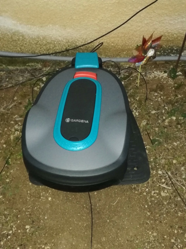

Problème de parking dans station de charge, le robot se met systématiquement de travers et toujours du même côté.
J'ai essayé de pivoter la station pour rectifier le tir mais il se met systématiquement les roues décalées vers la gauche, et du coup n'arrive pas en face du connecteur.
Une fois, il a même été obligé de reculer et de refaire son approche.
Une idée du problème ?

Est-ce que le guide sort bien de la station en ligne droite sur au moins 2 mètre ?

Oui, et en fait, le robot arrive en roulant à cheval sur le cable et c'est à la fin qu'il se décale :o

Le cable périphérique à gauche est trop proche de l'embase. Pour le sileno il faut qu'il soit écarté de plus de 10 cm sinon il interfère avec l'emetteur situé dans le pied de l'embase. J'ai eu le même problème sur un Sileno life 750.

Merci Tou31, je vais essayer d'écarter.
Peut-être que j'ai laissé aussi trop de mou de fil à l'arrière ?

Commence par bien ecarter les fils sur les côtés. Pas sur que la reserve sur l'arrière soit le problème principal.

J'ai toujours eut le meme probleme, mais a part la première semaine ou des fois il lui fallait s'y reprendre 2 ou 3 fois pour etre bien garé depuis je n'ai jamais eut de soucis en ayant retouché un peu le cablage. Mais il est toujours un peu de travers.

Lui aussi le sien se gare de travers, du même côté : https://youtu.be/HCWby2OoksQ
J'ai réussi à ce qu'il entre un peu plus droit en tournant légèrement la base, mais il est toujours décalé du même côté.
Au moins il s'enclenche du premier coup.

Le mien aussi est toujours legerement de travers après avoir écarté les cables sur le coté mais sans conséquence (pas de retour en arrière, sans s'y reprendre plusieurs fois, etc.) depuis 1 an

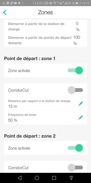

J'ai tourné la base un peu vers la droite (dans le sens des aiguilles d'une montre), donc n'est plus dans l'axe du câble guide et maintenant il se stationne droit sur la base du premier coup.
J'ai un autre problème bizarre...
J'ai défini pour l'instant 2 zones avec chacune 50%, et donc 0% depuis le point de départ base.
Malgré tout de temps en temps il commence à tondre juste à la sortie de la base.
Est-ce un bug ?

Concernant la tonte directement à la sortie du robot.
Je n'ai pas eu ce cas là. Par contre tu peux régler la distance de sortie du robot avant la tonte (par défaut 60 cm).
Ce paramètre peut dorénavant être changé dans la dernière version du robot (sortie le 30/03/2021).
Petite vidéo que j'ai faite : [url https://www.youtube.com/watch?v=OSILb_ViG7A]
Pour ce qui est du robot de travers. J'ai effectivement la même chose avec le Sileno Smart 750 Life.
J'ai même décalé le câble guide plus sur la droite et la sortie sur 3m décalé aussi.
Mais cela ne change rien, quand il arrive devant la station :
- Il rentre droit
- Dès qu'il est à 30cm, il est tout de travers
- Et là il réajuste en tournant sur sa droite.
J'ai pensé au début que c'était dû à mon entrée qui n'était pas forcément droite, mais rien n'y fait.
Je suis même monté à 4 fois où il est sorti pour re-rentrer...
Du coup, depuis que j'ai bougé le câble guide, c'est mieux, mais pas droit...
