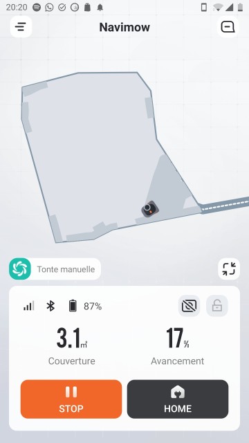

J’ai récemment installé le capteur VisionFence afin d’améliorer la détection des obstacles et de protéger les personnes et objets imprévus sur la pelouse.
Premièrement, j’observe que ce capteur n’améliore pas la conduite en dehors des limites définies (en bordure des haies du jardin). J’attends la livraison d’une extension d’antenne afin d’améliorer le signal.
Deuxièmement, il semble détecter des obstacles inexistants et ainsi génère un parcours de tonte totalement aléatoire et inefficace car constamment ponctué d’arrêt, marche arrière… Par conséquent, j’ai stoppé la tonte avec retour à la station de charge pour désactiver le capteur VisionFence. Après désactivation, la tondeuse reprend un parcours de tonte normal.
Les photos ci-dessous, illustrent le problème :
Tonte avec et sans VisionFence.jpg (17.4 Kio) Consulté 5998 fois
Aspect de la pelouse
Aspect de la pelouse4.jpg (43.92 Kio) Consulté 5998 fois
J’ai demandé conseil sur le site https://navimow.zendesk.com/, et voici leur réponse :
Pour ta question 1 :
VisionFence sera automatiquement désactivé lorsqu'il s'approche de la limite car il reconnaîtra la limite comme un obstacle. Et si le signal satellite est faible, la tondeuse sortira de la limite.
Vous pourriez attendre la livraison d'une rallonge d'antenne pour améliorer le signal.
Si le problème persiste après l'installation de l'extension d'antenne, veuillez nous fournir les informations dont nous avons besoin.
1. le point dans le temps de la tondeuse en dehors de la limite
2. la photo de ta frontière
Pour ta question 2 :
Les herbes mortes sont reconnues comme des obstacles par VisionFence, de sorte que la tondeuse évite le soi-disant obstacle. Vous pouvez utiliser la fonction de zone VisionFence-off pour définir cette zone en tant que zone VisionFence-off. Allez dans Paramètres - gestion de la carte - ajouter plus - VisionFence hors zone.
VisionFence hors zone.png (79.81 Kio) Consulté 5998 fois
Conclusion : ils ne m’apportent pas vraiment de conseil ! Pour le premier point, je vais voir si l’extension d’antenne m’apporte un meilleur signal le long des thuyas (tout mon terrain est délimité par une haie de thuyas de 2,20m de hauteur). Pour le deuxième point, je ne pense pas être le seul à avoir un gazon jauni par la sécheresse l’été, pourtant en Normandie. Donc, faire une délimitation hors zone VisionFence pour 70 ou 80% du terrain, reviendrait finalement à le désactiver ! Et donc, je perdrais la protection des personnes et objets imprévus ! Ainsi, le capteur VisionFence devient inutile.
Qu’en pensez-vous ?
Merci d'avance pour vos conseils avisés.

DeFla a écrit : mar. juil. 11, 2023 9:06 pm Le soucis pour tester en hauteur, c'est qu'il faut acheter l'accessoire (kit d'extension) pour peut-être jamais m'en servir au final.
Si le voyant sur la base est vert (bleu en fait), il n'y a pas besoin de déplacer l'antenne.
Alfreddeux a écrit : mer. juil. 12, 2023 3:37 pm Pour le deuxième point, je ne pense pas être le seul à avoir un gazon jauni par la sécheresse l’été, pourtant en Normandie. Donc, faire une délimitation hors zone VisionFence pour 70 ou 80% du terrain, reviendrait finalement à le désactiver ! Et donc, je perdrais la protection des personnes et objets imprévus ! Ainsi, le capteur VisionFence devient inutile.
Je te conseille d'envoyer un email à support-navimow@rlm.segway.com
Eddie et Solandes ont aussi ce problème.
Il n'y a pas de raison d'éviter de petites zones d'herbe jaunie.
Si suffisamment d'utilisateurs le leur signalent, ils finiront par résoudre le problème.
Dernière modification par Samare le jeu. juil. 20, 2023 11:35 am, modifié 2 fois.
Honda 310
280 m²
Samare a écrit : mer. juil. 12, 2023 4:09 pm Je te conseille d'envoyer un email à support-navimow@rlm.segway.com
Oui problème connue en attendant une mise à jour de la Caméra .
Il faut la désactiver pour qu'il puisse tondre pour le moment :roll:

Voilà à quoi ressemble la version Android. La version iOS ressemble à quoi ?
