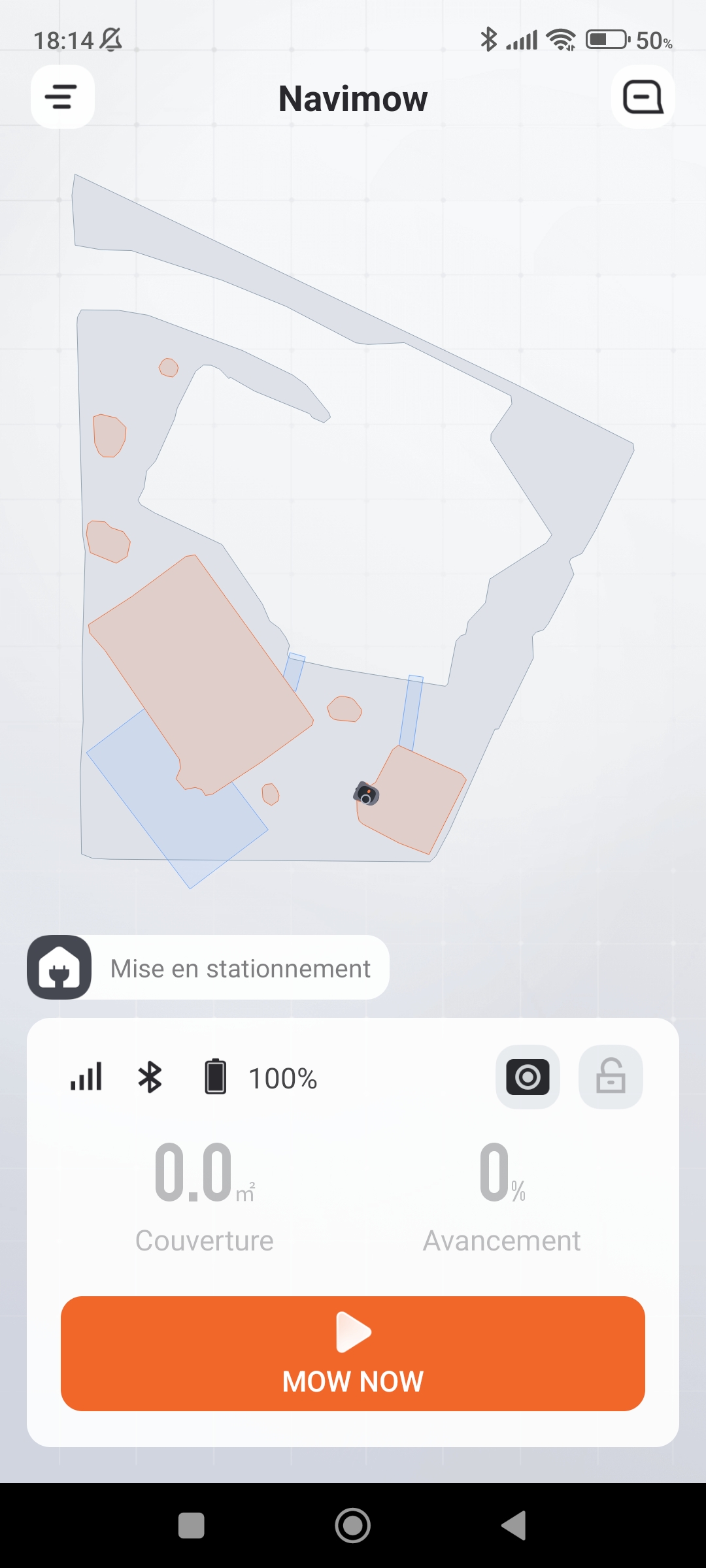

côté données ça donne ça
comment ça marche chez vous ? avez-vous des dalles et une caméra ?
un très bon point, il est vraiment 4 X 4 dans notre terrain très chaotique, pas de pb ! :)

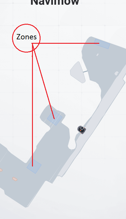

Bonsoir solandes
Alors en effet il ne passe pas sur les dalles béton ou autres, tronc d'arbres coupé aux raz du sol mais pas de panique
Dans l'APP tu as une possibilité de créer des zones pour désactiver la caméra sur des passages comme ces fameuses dalles :D
En faite quand le robot arrive dans cette zone il désactive sa caméra ce qui lui permet de pouvoir traverser cette zone comme si de rien n'était.
Je te met une photo
Tu vois les carrés bleu c'est les zones désactivées ;)
Pour l'herbe qui jauni car je viens aussi de voir ça ,c'est de désactiver la Cam en attendant une mise à jour du logiciel qui ne devrait pas tarder . :!:

Désolé j'ai mal expliqué :(
Dans L'APP tu fais:
- Paramètre
- Gestion de la carte
- Puis Modifier ... (être près du robot) la tu passes les recommandations
- Puis étalonné ... Normalement ton robot sort de la base
- Nouvelle fenêtre .... Puis sur la droite tu as deux carrés tu prends celui du dessous (carré noir)
- Nouvelle fenêtre .... Puis tu doit avoir quatre choix tu prends celui tout à droite (je sais plus quoi) :lol:
et tu devrais voir apparaître sur ta carte un grand carré bleu que tu devras bouger (A l'aide des quatre coins) à l’emplacement dont tu veux le solliciter sur ton terrain ;)
Tu devrais y arriver ,je suis pas sur l'appli actuellement mais je me souviens un peu de la manip
Par contre pour l'herbe qui jauni ,tu ne pourras que désactiver la caméra pour le moment ;)
Dernière modification par eddie76 le sam. juin 17, 2023 9:18 am, modifié 2 fois.

j'ai donc installé des zones bleues dans lesquelles la caméra sera en OFF

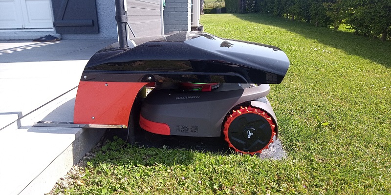

dites, vous avez un abri,
une niche,
un carport.....
pour votre mouton ?
j'aimerai qu'il soit protégé des intempéries autant que possible
et en m^me temps un peu dissimuler la lumière verte qui luit dans le noir toute les nuits !
Oui j'ai celui la : https://ideamower.com/fr/products/vader-navimow

merci pour la photo de la niche ........la mienne est commandée ;)
