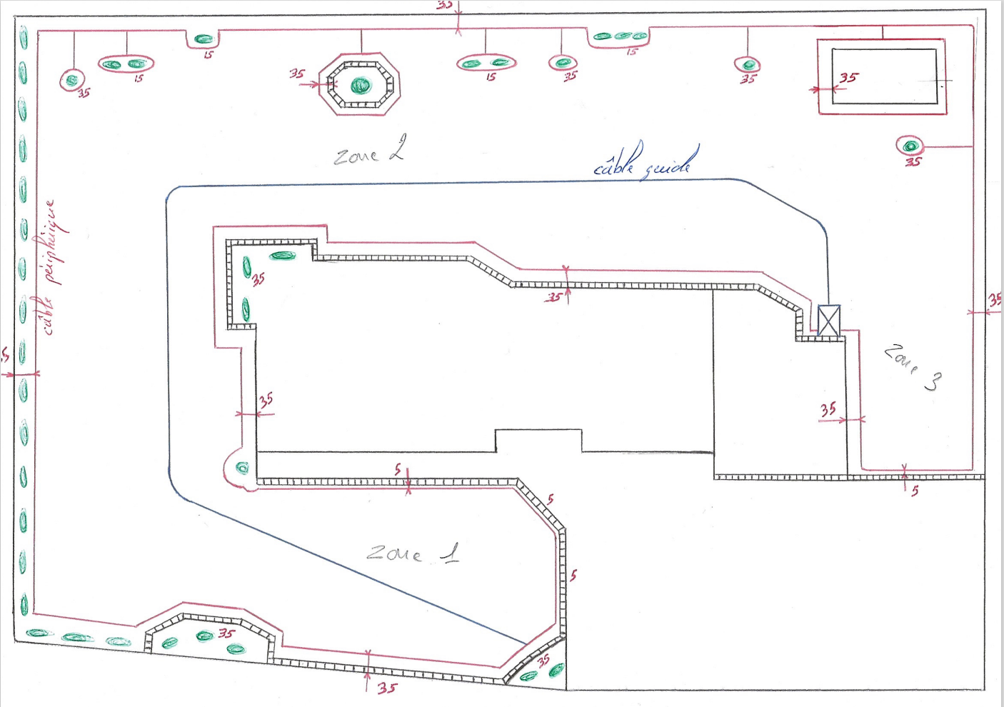

2°) Zone de tonte
L'installateur avait programmé une seule zone de tonte
Zone 1 : tonte à 25%, suivre le guide 1, distance de 43m (test fait lors de la mise en route)
Mais je trouvais que la zone 3 n'était assez tondue.
Et que fait il des 75% restant ?
Faut il avoir toujours un total de 100% ?
La valeur en % est bien la fréquence à laquelle le robot va se diriger vers la zone et non le temps passé.
Donc j'ai modifié et divisé en 3 zones
Zone 2 : tonte à 50%, suivre le guide 1, distance de 10m
Zone 3 : tonte à 25%, suivre le câble périphérique gauche, distance de 10m
Implantation
Implantation
Vu de dessus
Vu de dessus
Vu dessus.PNG (211.96 Kio) Consulté 2352 fois

2) Le robot peut enregistrer trois zones de tonte, mais ces zones sont définies par une distance à parcourir le long du câble guide. Donc impossible de le faire démarrer dans la zone trois. Quand on fixe la zone à 25%, cela veut dire qu’à 25% du temps il démarrera dans cette zone. Le reste du temps, il fait comme d’habitude et démarre ici ou là selon le logiciel.
Mais je ne comprends pas pourquoi avant de laisser le robot faire, on lui impose des zones. En pratique, le mieux est de laisser faire naturellement le robot et de cocher la météo adaptative. Ça n’est qu’au bout de plusieurs semaines, si le résultat n’est pas bon, qu’on peut définir des zones pour lui imposer de travailler plus longtemps dans une zone définie.

2) Dommage que tu aies fait réaliser l'installation par le revendeur, car, comme souvent, il n'a pas fait l'installation optimale. Sur un terrain en U comme le tien, si le robot n'a qu'un seul guide, il faut impérativement placer la base à l'une des extrémités du U. Dans ton cas, il aurait sans doute fallu la placer au fond de la zone 3. Il n'est peut-être pas trop tard pour modifier cela.
Si c'est vraiment impossible (mais ce serait dommage, parce que -comme disait JPMaleff- tu en prends pour 10 ans au moins), je ne pense pas que la modification que tu proposes améliore les choses, au contraire. La programmation faite par ton revendeur signifie : 25% des départs depuis l'extrémité du guide (je suppose que 43 m c'est la longueur du guide) et 75 % des départs depuis la base, c'est à dire à proximité de la zone 3. Avec ta proposition les départs depuis la base baissent à 25%. Il faudrait au contraire baisser les départs distants (zone 1) à 10 ou 15%.
Nota : certains modèles Automower permettent de programmer des départs distants le long du périphérique ; cela pourrait être une solution, mais je ne sais pas si le 305 offre cette possibilité.

2°)il est vrai que pour un terrain en U la position idéal de la station serait au fond de la zone 3.
Pas retenu cette solution car complètement en vue de la route et non clôturé.
Les 43m sont bien la valeur du câble guide vers la zone 1 mesuré par le robot lors de l'installation.

Donc suivant tes recommandations, j'ai mis les valeurs :
Zone 1 : tonte à 15%, suivre le guide 1, distance de 43m

2) Je comprends l'argument pour la position de la base.
Il n'y a pas d'échelle sur ton plan, mais je suppose que 10 m le long du périphérique correspond au fond de la zone 3.
Je ne me souviens plus si gauche et droite pour le périphérique s'entendent en regardant la base ou dos à la base ; mais tu vérifieras facilement.
A mon avis la zone 2 est inutile. Tu pourrais faire 25% le long du périphérique (zone 3), 50 % à 43 m le long du guide (zone 1) et laisser les 25% restants en départ depuis la base. Ce que tu proposes devrait marcher aussi ; cependant 15% au bout du guide est sans doute trop faible, maintenant que tu programme des départs depuis la zone 3.
