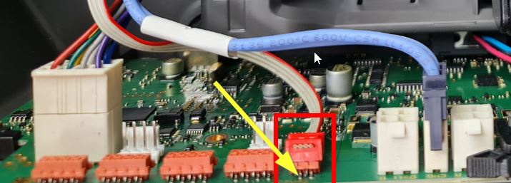

Bonjour les amis, il y avait bien longtemps que je n'avais pas posté.
Ca ne veut pas dire que je n'ai pas eu de problème avec la 430X, mais plutôt que grâce au forum j'ai réussi jusqu'à maintenant à dépanner des petits soucis quotidiens.
Aujourd'hui c'est un peu plus grave, j'ai remplacé les 2 moteurs de roues, car j'ai un terrain accidenter et je pense que les moteurs de roues « la faiblesse du 430X » ont trop souffert.
L'objet de mon post : à l’ouverture de la « coquille » j'ai vu le petit connecteur de détection boucle qui était légèrement tordu, j'ai pensé un instant que c'était à cause de moi suite au démontage, j'ai donc voulu le redresser et .. patatras je pense avoir dessoudé une petite patte.
J'ai bien tenté a multi reprise de vouloir ressouder, mais malheureusement la soudure ne prend pas sur la carte mère.
Le défaut qui apparaît à mon écran n’est « pas de signal boucle » j’ai vérifié les boucles.
J’hésite à plusieurs choses
1- l'emmener chez le réparateur pour un diagnostic, mais s'il pense que c'est la carte mère il va vouloir me la changer et donc ça coûte un peu ces bêtises ?
2- je ne sais pas s'il y a moyen de travailler sans les capteurs boucle de devant ?
3- je pense aussi tenter de couper le connecteur au raz du circuit imprimé, d'effectuer des petits perçages et de tenter de souder les fils directement !!!
J'ai gros besoin de vos conseils ☹, merci par avance.

Re: 430 x - pb carte mère
Aie !
Je ne toucherais surtout pas à la carte mère ! Plusieurs couches de circuits....danger à tous les étages.
Ce que je ferais:
- si je comprends bien 3 des PINs sont encore ok -> conservez les dans cet état
- il faut, plutôt que de percer la carte mère, trouver où cette PIN mène. A l'aide de vos yeux et de votre multimètre tentez de trouvez un endroit proche où vous pourriez aller souder le 4ième fil.
- Dérivez le 4ième fil du connecteur (ou plutot de du cable plat) et soudez le à cet endroit

Message par Tortue85 »
Oui Aïe en effet,
il y a bien plusieurs couche de circuit, c'est pour cette raison que je ne vois pas bien ou vont les connexions. :(
Je vais faire des recherches au multimètre.
Si quelqu'un à d'autre idées, je suis preneur.
Merci à tous de vos lectures.
Dominique
Hello à tous,
impossible pour moi de suivre les connexions malgré vos bon conseilles, en effet je n'arrive pas toucher la piste sur le CI sous le connecteur.
Pourtant l'idée était bonne, il me faudrait le schéma électronique de la carte ou bien une carte d'occasion ou voir même Hors Service !!!
Si quelqu'un en possède une , je suis preneur.
Dominique
voir photo.
Quelqu'un pour me venir en aide ?
J'ai dessoudé l'ensemble du connecteur pour y voir plus clair et .... la piste qui me manque à disparu :roll: Image
Pensez vous que les 2 connecteurs de l'avant soit branchés en parallèle ?
voir photo.

le cordon qui vient sur cette fiche n a que 3 conducteurs????

Non, le cordon a 4 connecteur, la 4eme piste (sous le e de sensors) a disparu lorsque j'ai du tenter de ressouder la première fois.

essayer de gratter les points de contact de cette petite piste et déposer de la soudure pour reconstituer la piste(ou un petit point de soudure sur chaque contact et relier avec un fil)
souder 4fils un sur chaque petite piste et comme cela déporter le connecteur
mais c est pas gagné......

Je ne peux pas souder, je suis directement sur la bakélite. J'ai l'impression que la connexion se trouve de l'autre côté de la carte sous une couche inférieure.
Si seulement je pouvais trouver une ancienne carte, pour faire des test au multimètre 😔

Non j'ai fait changer la carte par mon réparateur 474€21 (ca pique), mais j'ai récupéré l'ancienne.
Si quelqu'un est intéressé, je peux aussi la ceder a bas prix !!!
