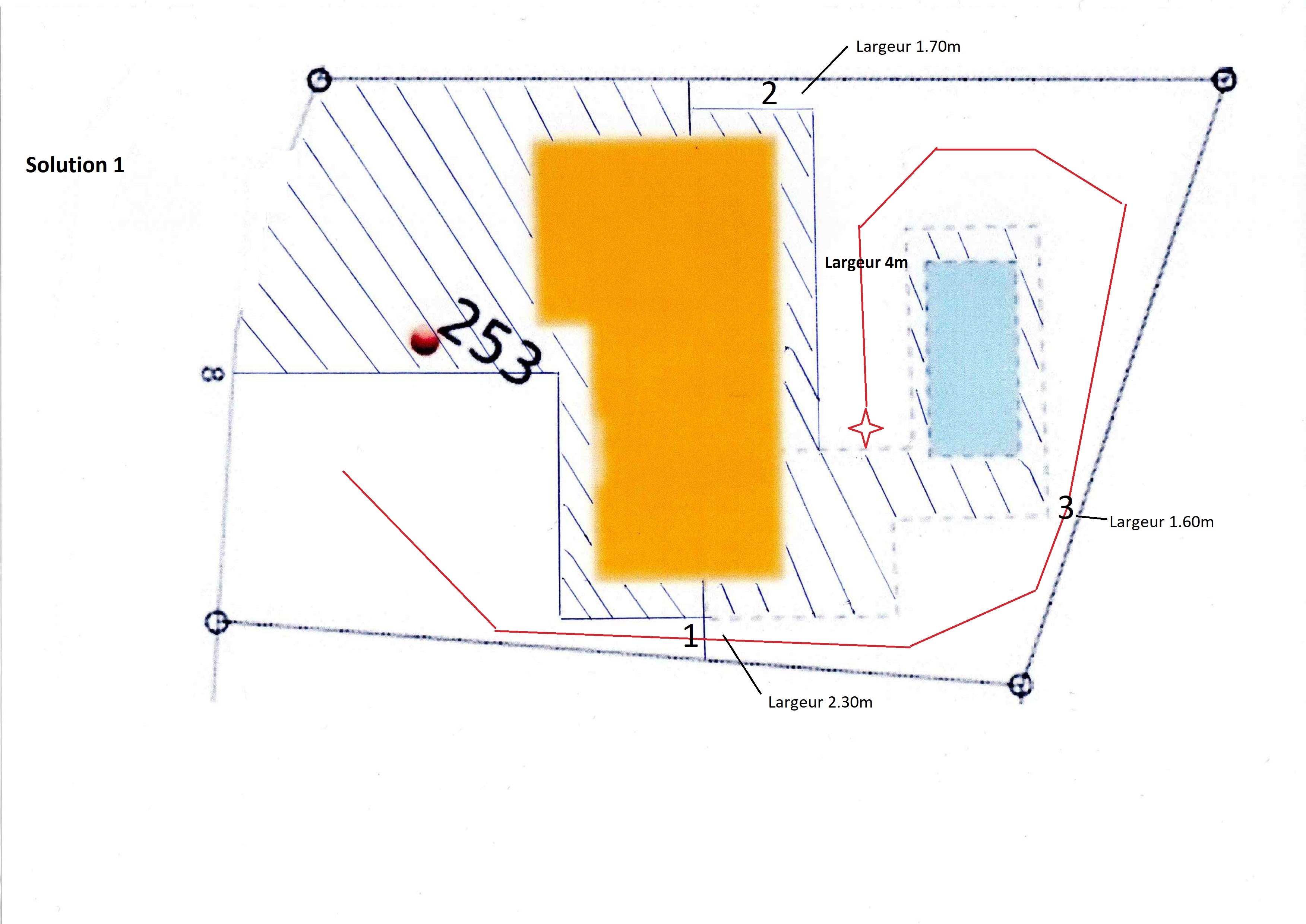

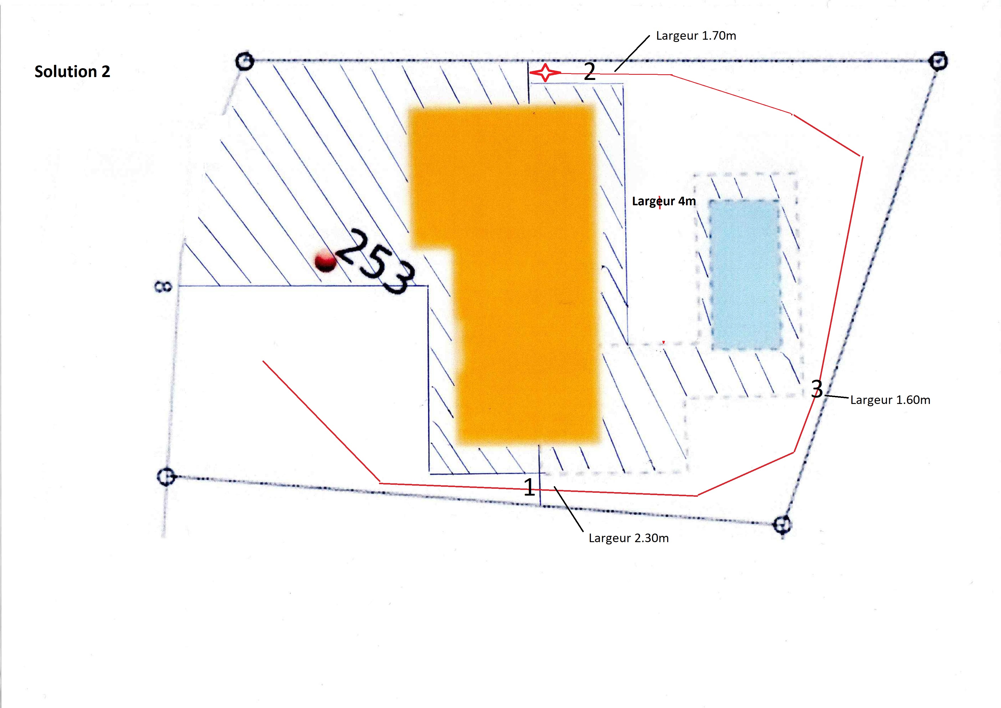

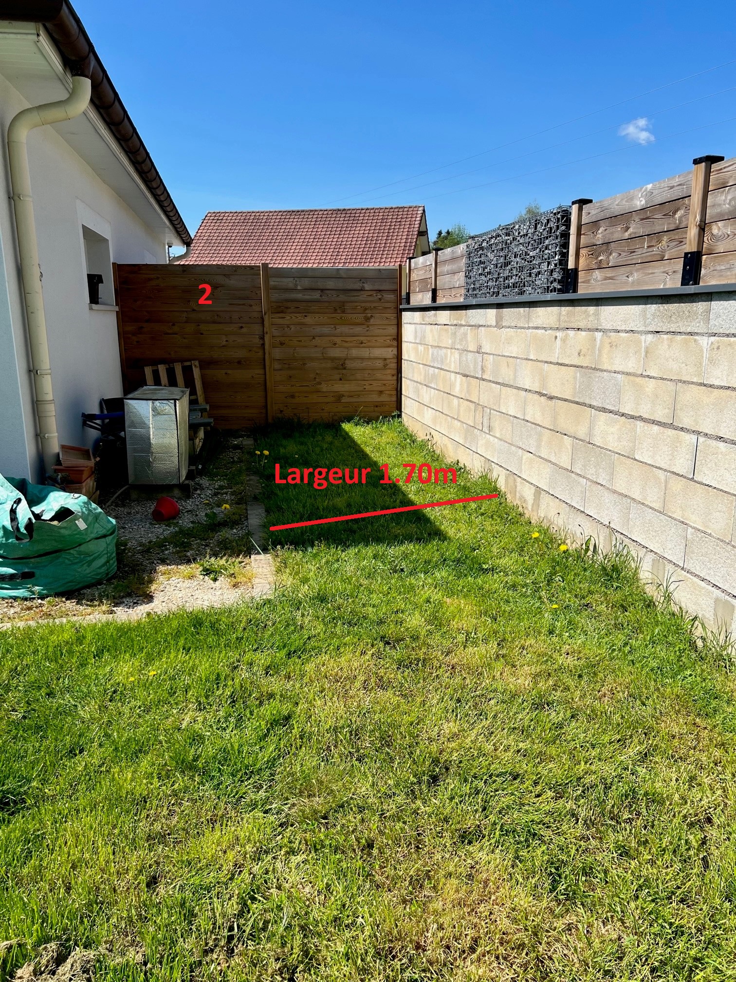

J'étais venu vers vous pour des conseils d'implantation l'an passé sur le terrain d'une maison que je loue a ma maman, j'était donc partis pour un 310 que j'ai commandé.
Entre temps j'ai eu l'occasion d'acheter le terrain juste à coté, le robot ne sera donc plus suffisant, je vais passer au tracteur.
Comme le robot à été commandé ( et reçus ) , je me dis que c'est l'occasion de le mettre chez moi.

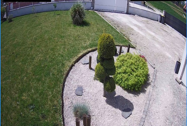

J'ai un terrain un peu particulier, car ayant 2 gros chiens ( rottweiler ) j'ai séparé l'avant et l'arrière de mon terrain par des claustra bois , pour pouvoir les sortir d'un côté ou de l'autre .
J'ai aussi quelques passages plus étroits.

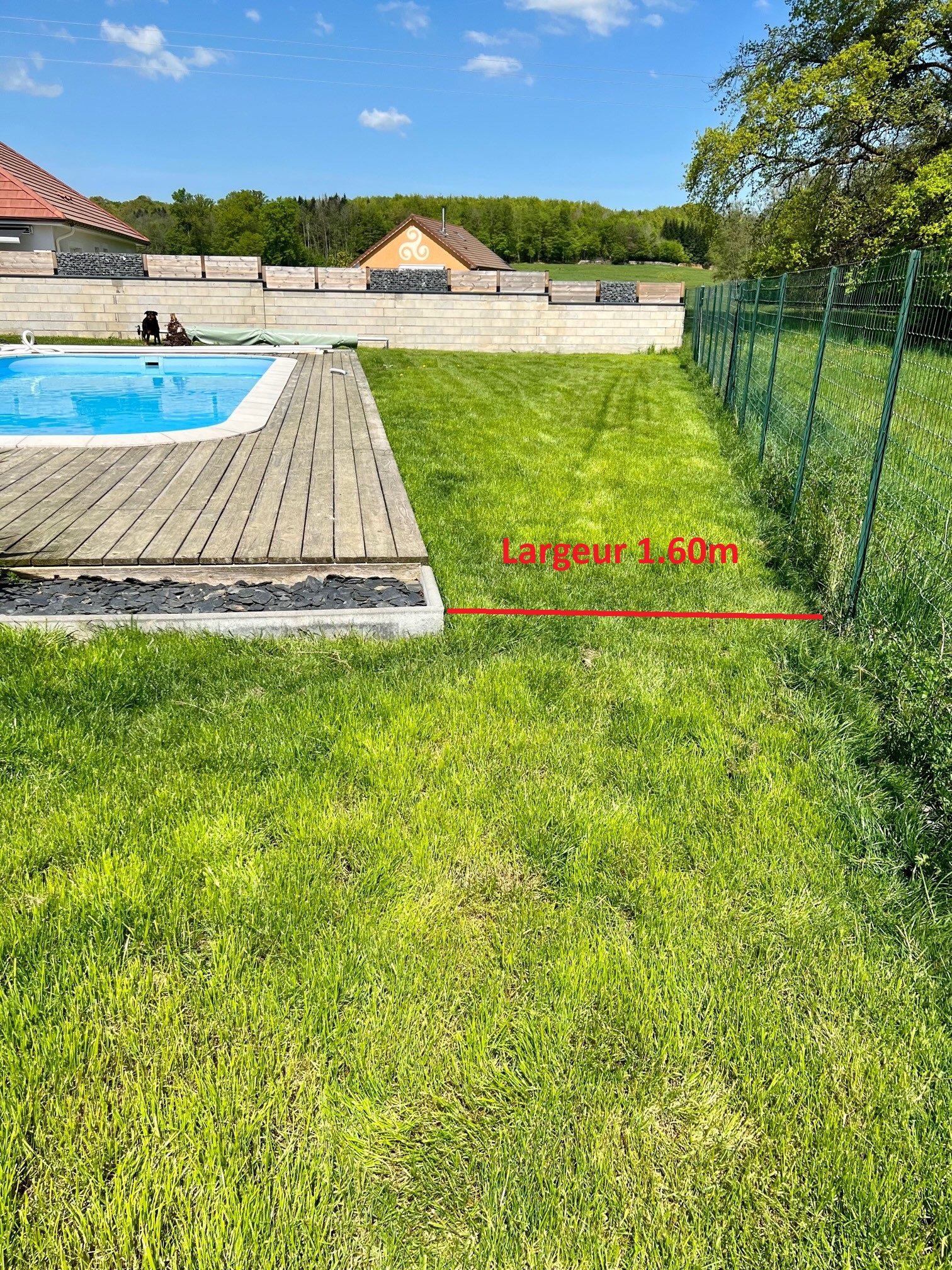

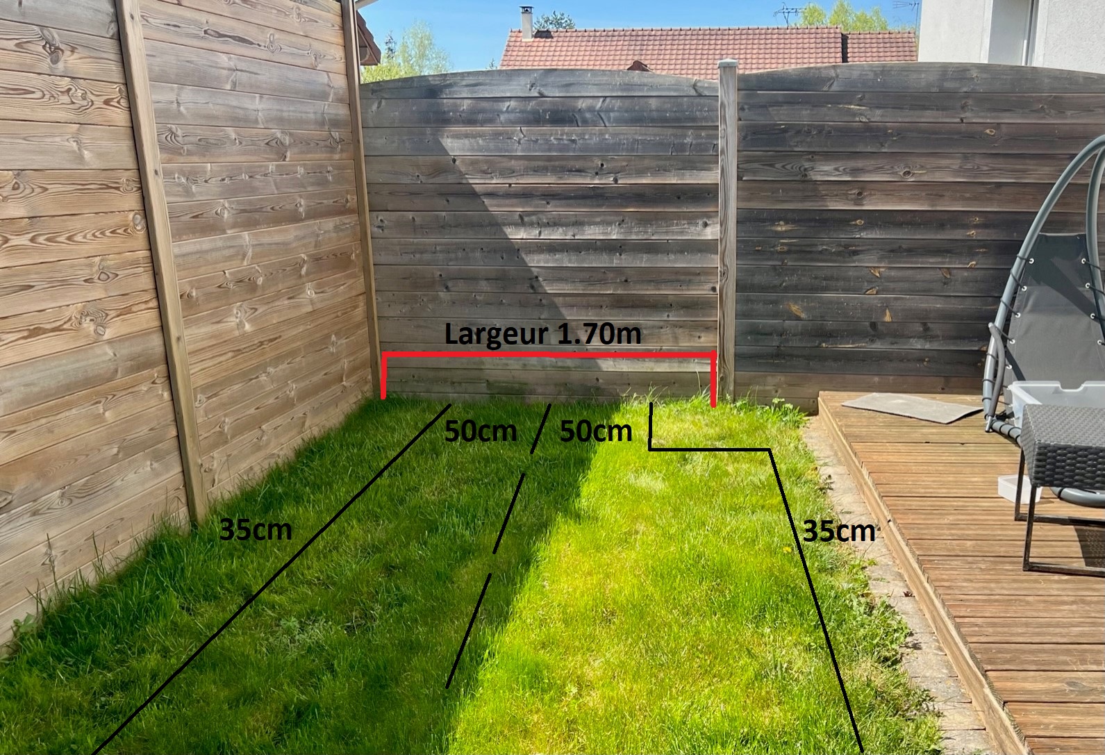

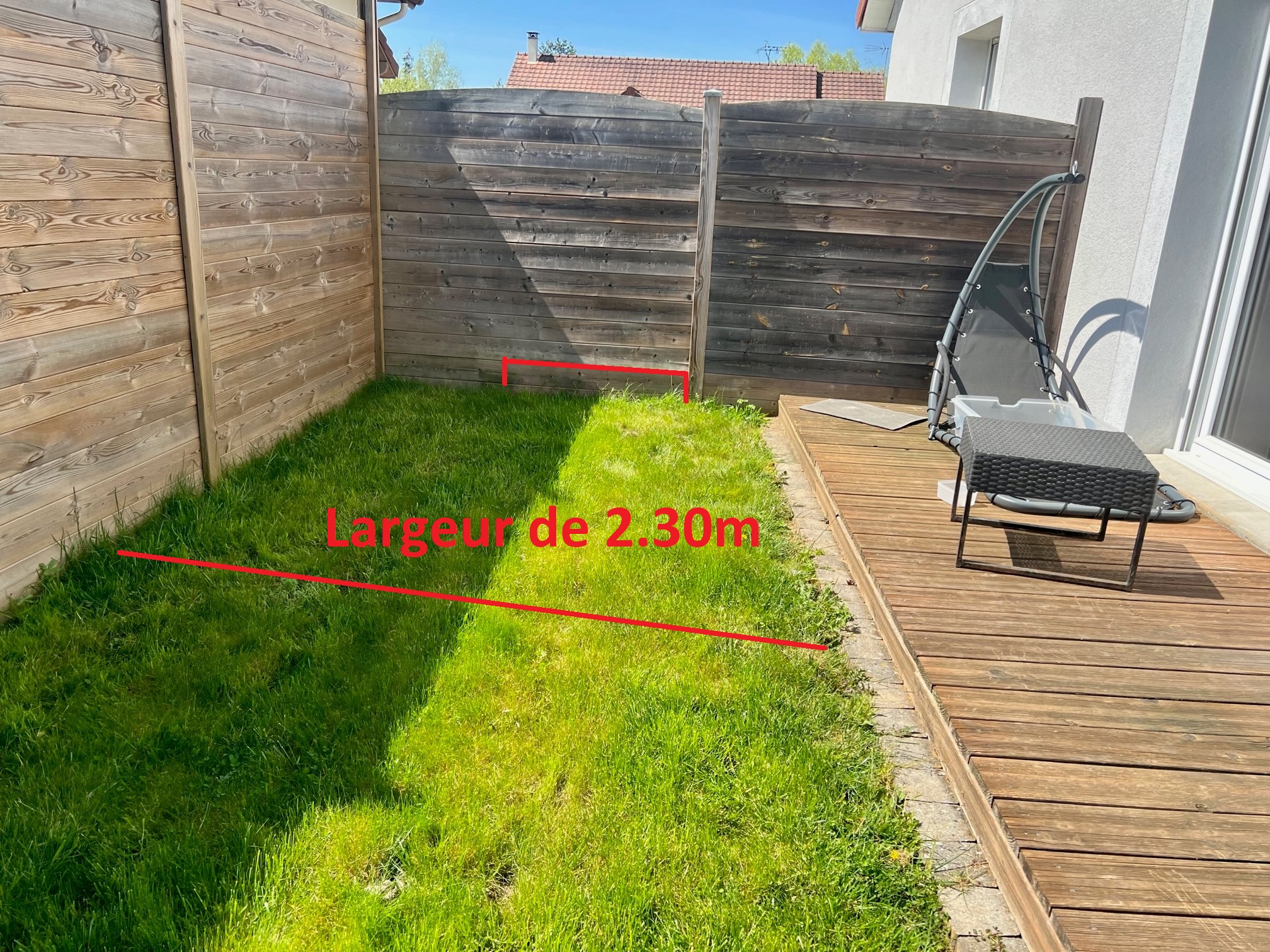

Pour le passage du devant au derrière , j'ai pensé faire une découpe en bas de mon mur bois ou simplement retirer la lame basse .
Par contre, j'ai besoin de conseil sur l'emplacement de la base comme je n'ai qu'un seul fil guide sur le 310.
Soit la solution 1 dans mon passage de 4m mais je ne pourrais pas faire passer le guide dans le recoin de 1.70m ( a moins qu'on puisse lui faire une boucle )
Ou la solution 2 , la base dans le recoin n°2 , mais le robot ira 'il dans le passage de 4m entre la maison et la piscine ?
Je vous joints 2 croquis peut être plus parlant et quelques photos ..
Merci d'avance à vous

Je n'ai pas beaucoup d'expérience, mais je la meilleure solution est de placer le robot au point "2" ou à l'autre extrémité du fil guide. Il saura très bien se débrouiller dans la zone de 4m de large sans fil guide. ;)

Merci de ton intervention et de ton avis !
Si je le met dans le coin n°2 , cela ne va pas poser de problème de n'avoir que 1.70 de largeur ? Il me semble avoir entendu parlé d'un dégagement de chaques coté de la base mais je ne retrouve pas ....

manu70800 a écrit : mer. mai 03, 2023 2:30 pm Entre temps j'ai eu l'occasion d'acheter le terrain juste à coté, le robot ne sera donc plus suffisant, je vais passer au tracteur.
Ca fait combien de m² en tout alors ?
Pour ta pelouse, d’abord, le guide doit être relié au périphérique. Idéalement au point marqué 8. Ce serait aussi le meilleur endroit pour installer la base avec le guide vers la zone 2. Sinon, ta deuxième solution est meilleure que la première. Il faudrait alors installer la base dans le coin contre le mur (le robot suit le guide en le laissant à sa droite quand il rejoint sa base) Il faut que le guide sorte tout droit sur 2m minimum devant la base. Le robot n’aura aucun problème pour sortir des 4m et trouver son guide.

Salut,
Merci de ton passage .
Umbra55 a écrit : jeu. mai 04, 2023 12:45 pm
Effectivement, je n'ai même pas précisé le principal ... En surface a tondre je n'ai pas grand chose une fois la piscine, terrasse et circulation enlevé, environ 520m2 de pelouse. Chez moi uniquement.
Car les deux terrain a coté cela fait de 3000m2 , comme une partie c'est un champ, le robot ne conviendra pas.
Oui j'avais prévus de le relier au niveau du point 8.
Techniquement je pourrais mettre la base vers le point 8 mais c'est sur le devant de la maison, le point 8 correspond a la photo ci jointe ( dsl pour la qualité, c'est une image de vidéosurveillance ) au moteur de mon portail, comme il nous arrive de le laisser ouvert , il serait facile de piquer le robot ...
Que dans mon recoin arrière il ne sera visible de nul part...
Je pense donc le mettre au point 2 si cela te semble faisable.
Aurais tu un conseil, pour faire le passage de l'arrière a l'avant dans mon mur bois , la ou j'ai dessiné au trait rouge au point 1 ? Car je ne sais quels dimension prévoir ... Il faut que j'étudie un système pour pas que les chiens arrivent a passer ...

manu70800 a écrit : jeu. mai 04, 2023 2:03 pm Techniquement je pourrais mettre la base vers le point 8 mais c'est sur le devant de la maison, le point 8 correspond a la photo ci jointe ( dsl pour la qualité, c'est une image de vidéosurveillance ) au moteur de mon portail, comme il nous arrive de le laisser ouvert , il serait facile de piquer le robot ...
Tout d'abord, des histoires de robot volé, il n'y en pas encore beaucoup. Et puis, il ne faut pas oublier que le robot passe plus de temps à circuler sur la pelouse qu'à recharger la batterie sur la station d'accueil. Le risque de vol n'est pas vraiment plus important lorsque la station est cachée.
manu70800 a écrit : jeu. mai 04, 2023 2:03 pm Aurais tu un conseil, pour faire le passage de l'arrière a l'avant dans mon mur bois , la ou j'ai dessiné au trait rouge au point 1 ? Car je ne sais quels dimension prévoir ...
La dimension minimale est de 1,20 mètre : 30 cms pour chaque périphérique et 60 cms mini entre les périphériques. Mais quand on a ce genre de passage étroit, il vaut mieux s'assurer que le robot choisi dispose de la fonction maîtrise automatique des passages. Sinon, on est obligé de réduire au minimum le couloir de retour le long du guide (car pour un passage aussi étroit, il faut un guide), et ça finit par faire des traces de roues le long du guide, car du coup, le robot passe toujours eu même endroit tout le long du guide.

Tasmanix a écrit : jeu. mai 04, 2023 4:59 pm . Mais quand on a ce genre de passage étroit, il vaut mieux s'assurer que le robot choisi dispose de la fonction maîtrise automatique des passages.
Oui il la cette fonction puisqu'il était prévus sur un autre terrain encore plus compliqué, enfin avec des passages encore plus étroit .
Le passage est de 2.30 a cet endroit , mais ma question était surtout sur la dimension du trou a faire dans ma clôture bois pour le laisser passer ou la manière de le faire ...
Pour le vole tu à raison, mais je doit avouer que j'ai vraiment pas de chance , alors je préfère limiter le risque.
Le point 2 m'arrange également pour d'autre raison, esthétique ( rien qui traine sur l'avant de la maison ) et l'arrivée électrique qui sera plus simple a tirer. Après si on me dis que cela ne fonctionnera pas, je ferais pour le mettre devant .

manu70800 a écrit : jeu. mai 04, 2023 2:03 pm ... les deux terrain a coté cela fait de 3000m2 , comme une partie c'est un champ, le robot ne conviendra pas.
Et tu préfères acheter un tracteur et te taper la corvée de tonte pendant plus de 10 ans, plutôt que de retourner la terre une seule fois et regarder tranquillement un robot faire le boulot à ta place ? Alors qu’en plus ce sera probablement moins cher (et certainement si tu comptes tes heures). Si ton voisin te demandait de venir tondre chez lui à 1€ de l’heure, je suppose que tu l’enverrais balader (éventuellement en le traitant de tous les noms d’oiseau). Pourquoi tu le ferais chez toi alors à ce tarif là?
manu70800 a écrit : jeu. mai 04, 2023 5:24 pm ... ma question était surtout sur la dimension du trou a faire dans ma clôture bois pour le laisser passer ou la manière de le faire …
Le trou devrait être de 65 cm de large et 40 cm de haut avec le guide pil poil au milieu et rectiligne de 3m avant et après le passage. Je crains que tes chiens ne passent à travers ! Il existe des solutions de portail automatique, mais c’est compliqué.
manu70800 a écrit : jeu. mai 04, 2023 5:24 pm Le point 2 m'arrange également pour d'autre raison, esthétique ( rien qui traine sur l'avant de la maison ) et l'arrivée électrique qui sera plus simple a tirer. Après si on me dis que cela ne fonctionnera pas, je ferais pour le mettre devant .
Comme j’avais déjà dit avant (et confirmé par Tasmanix), le point 8 serait mieux, mais ton autre solution est acceptable. Après tout ton robot a de la réserve.

En faite le terrain et quand même bien cabossé , il faudrait faire venir une pelle pour tout aplanir. Et surtout des camions de terre car il y a un grand creux au milieu, remplis de flotte dès que c’est humide . ( sûrement pas top pour un robot )
De plus il est grand ouvert et en bord de route . Comme celui de ma maman d’ailleurs .
La surface des deux dépasse très largement les 1000m2 donné pour le 310.
Effectivement j’aurais préféré le robot , mais pas en l’état actuel du nouveau terrain.
Mon terrain a beaucoup moins de surface à tondre que chez ma maman mais je passe plus de temps , avec tout mes arbres et mes recoins, que chez elle je met pas longtemps comme il y’a peu d’arbre , et c’est tout ouvert , pas de grillage rien . D’où l’idée de le passer chez moi .
Effectivement 40cm cela risque de faire haut pour les chien , après je pourrais peut être faire une sorte de tunnel qui dépasse de 20-30 cm de chaque côté ou quelque chose comme cela .
Du coup , pour quel raison le point 8 serait préférable au point 2 par exemple ? Que j’étudie cette possibilité

manu70800 a écrit : jeu. mai 04, 2023 8:46 pm En faite le terrain et quand même bien cabossé , il faudrait faire venir une pelle pour tout aplanir.
Non, pas bon pour une autoportée non plus. Chez nous, faire venir un camion de terre c’est gratuit. C’est pour enlever de la terre qu’il faut payer cher. Faire aplanir le tout coûte environ 70€ de l’heure. Pas la fin du monde non plus. Récemment j’ai fait venir un camion de 16m³ de compost : 150€. Tout cela n’est rien par rapport au coût d’un tracteur vs un robot. En plus cela augmente la valeur du terrain.
manu70800 a écrit : jeu. mai 04, 2023 8:46 pm De plus il est grand ouvert et en bord de route . Comme celui de ma maman d’ailleurs .
comme plein d’autres !
manu70800 a écrit : jeu. mai 04, 2023 8:46 pm La surface des deux dépasse très largement les 1000m2 donné pour le 310.
J’avais bien compris. Ma suggestion était de garder le 310 pour toi et un nouveau pour les 3000m² de ta maman, bien moins cher qu’un tracteur et en éliminant la corvée de tonte.
manu70800 a écrit : jeu. mai 04, 2023 8:46 pm Effectivement j’aurais préféré le robot , mais pas en l’état actuel du nouveau terrain.
C’est bien pour cela que je suggère de modifier l’état actuel.
manu70800 a écrit : jeu. mai 04, 2023 8:46 pm Effectivement 40cm cela risque de faire haut pour les chien , après je pourrais peut être faire une sorte de tunnel qui dépasse de 20-30 cm de chaque côté ou quelque chose comme cela .
Dans les 40 cm il y a un peu de réserve. Puisque tu as le robot, il suffit de mesurer la hauteur exacte. Un tunnel ferait probablement l’affaire, mais c’est toi qui connais le mieux tes chiens.
manu70800 a écrit : jeu. mai 04, 2023 8:46 pm Du coup , pour quel raison le point 8 serait préférable au point 2 par exemple ? Que j’étudie cette possibilité
Pour éviter que le robot ne passe systématiquement dans le passage étroit à chaque fois qu’il se recharge. 170 cm moins 35 près du mur et moins 10 de l’autre côté, il ne reste que 125cm. D’où risque d’ornières, mais faisable. A voir la photo, là aussi, personnellement j’élargirais la pelouse. Un peu d’effort une seule fois pour en profiter pendant plus de 10 ans !

Umbra55 a écrit : jeu. mai 04, 2023 10:18 pm Non, pas bon pour une autoportée non plus. Chez nous, faire venir un camion de terre c’est gratuit. C’est pour enlever de la terre qu’il faut payer cher. Faire aplanir le tout coûte environ 70€ de l’heure. Pas la fin du monde non plus. Récemment j’ai fait venir un camion de 16m³ de compost : 150€. Tout cela n’est rien par rapport au coût d’un tracteur vs un robot. En plus cela augmente la valeur du terrain.
Tu a bien de la chance, chez nous c'est entre 300-500€ le camion de terre, et en plus pas de la belle terre noir , nous avons que de la terre argileuse.
Pour la faire enlever c'est effectivement gratuit , tu m'étonne au prix ou ils la revendent :lol:
Tu a réussi à me faire douter , je vais faire venir quelqu'un pour voir le tarif pour remettre a plat.
Après , je ne vais pas m'acharner, car cela n'augmentera pas la valeur du terrain, celui-ci ce trouve sous une ligne 20kv , la mairie n'arrive donc pas à le vendre et a décidé de la brader. Le Maire m'a appelé pour savoir si il m'intéresse, j'ai dis oui pour ma tranquillité . On doit encore discuter des dernière formalité ce week end.
Pour cette partie j'ai encore le temps de réfléchir et faire des devis, mais ton avis est pertinent .
Umbra55 a écrit : jeu. mai 04, 2023 10:18 pm Pour éviter que le robot ne passe systématiquement dans le passage étroit à chaque fois qu’il se recharge. 170 cm moins 35 près du mur et moins 10 de l’autre côté, il ne reste que 125cm. D’où risque d’ornières
Effectivement, je n'avais pas pensé a cela.
Je vais étudier cela dans le week-end.
Umbra55 a écrit : jeu. mai 04, 2023 10:18 pm Dans les 40 cm il y a un peu de réserve. Puisque tu as le robot, il suffit de mesurer la hauteur exacte. Un tunnel ferait probablement l’affaire, mais c’est toi qui connais le mieux tes chiens.
C'est surtout la largeur de passage qui m'intéresse, si tu regarde la photo, j'ai la possibilité de faire le trou dans la partie gauche entre les poteaux , la largeur est d'environ 1.70 .
Donc soit je retire les lames du bas sur toute la longueur, soit si c'est suffisant faire un petit rectangle comme j'avais dessiné, centré entre les poteaux ou tout a gauche au bord de l'autre mur bois sur une largeur de xx cm?
Autre question concernant ce passage, qui va surement dépendre de la réponse a la question précédente, si je fait un passage mes fils périphérique doivent ils passer dedans avec mon guide centré ou je dois les faire passer sous ma clôture comme si elle n'existait pas ?
Doit on régler le robot pour lui dire qu'il y a un passage particulier a cet endroit ?
J'ai dans la tête une idée de tunnel qui dépasserait de chaques coté d'une trentaine de cm ou je pourrais poser des pots de fleurs par exemple, et je ferais peut être un système de porte basculante très légère en plexi ou caoutchouc ou autre que le robot pourrais pousser sans détecter d'obstacle .
Désolé de toutes ces questions :D

manu70800 a écrit : sam. mai 06, 2023 8:59 am c'est un terrain constructible et viabilisé proposé au prix du terrain agricole
Ah, dans ce cas c’est sûrement une bonne affaire. Raison de plus pour l’améliorer. Si tu ajoutes 2 camions de terre, il faudra 10 ans avant que le tout ne soit bien tassé. Raison de plus pour commercer maintenant (et d’y ajouter un camion de compost). Chez nous un peut acheter du compost en vrac dans les déchetteries à 1 cent le kilo. Idéal pour remplir les trous au printemps afin d'obtenir un terrain de jeu optimal pour un robot.
Est-ce que ce nouveau terrain est délimité par rapport à celui de ta maman ?
Poster un plan des 2 terrains n’engage à rien :lol:

Umbra55 a écrit : dim. mai 07, 2023 8:43 am Est-ce que ce nouveau terrain est délimité par rapport à celui de ta maman ?
Non c’est tout ouvert , et le terrain et tout simple , rectangle sans arbre .
Tu a réussi à me décider 😂 hier je suis passé voir mon revendeur , je pense que je vais passer commande d’un nouveau robot , le 420 devrait être suffisant. Je vais le mettre déjà sur la parcelle de ma mère et quand le terrain sera nivelé, j’agrandirai le périmètre.
Par contre pour chez moi , j’ai regardé mon histoire de trou dans la clôture en faisant un gabarit mais effectivement les chiens risquent de passer.
Je pense donc le laisser à l’arrière, et faire une zone 2 à l avant , je déposerais le robot de temps en temps manuellement.
Je préfère mettre la base à l’arrière, car c’est la partie que l’on tond le plus souvent , bcp plus épais par rapport au devant .
Pourrais tu me conseiller sur la manière de poser les périphériques et le guide pour créer une zone ?
