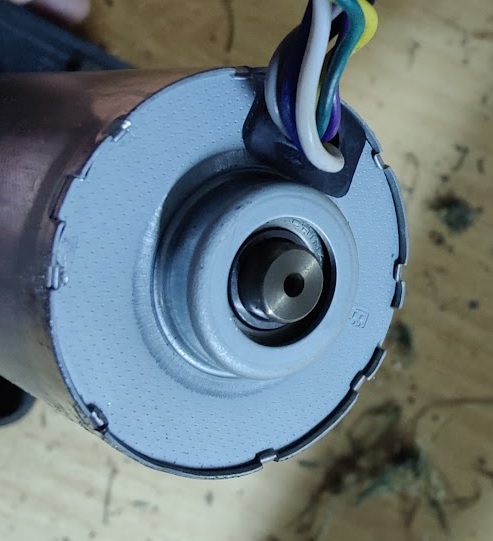

J'ai essayé d'ouvrir ou de démonter le moteur, mais impossible d'enlever le fond (ou le capot arrière) du moteur. Il n'y a pas de vis, le boitier est juste plié à plusieurs endroits pour assurer le lien avec le fond et j'ai juste failli m'arracher un doigt en essayant de soulever ces micro lamelles, je n'ai pas insisté.
Ca sent le remplacement. Il faut que je vérifie l'autre moteur aussi du coup.

Pour info, j'ai changé le moteur et ca remarche. Acheté sur leboncoin sans soucis.
Je vais essayer d'ouvrir l'ancien moteur pour comprendre ce qu'il a, mais il faut démonter l'arrière du moteur électrique et pour le moment je n'y arrive pas.
Si quelqu'un a une idée...
