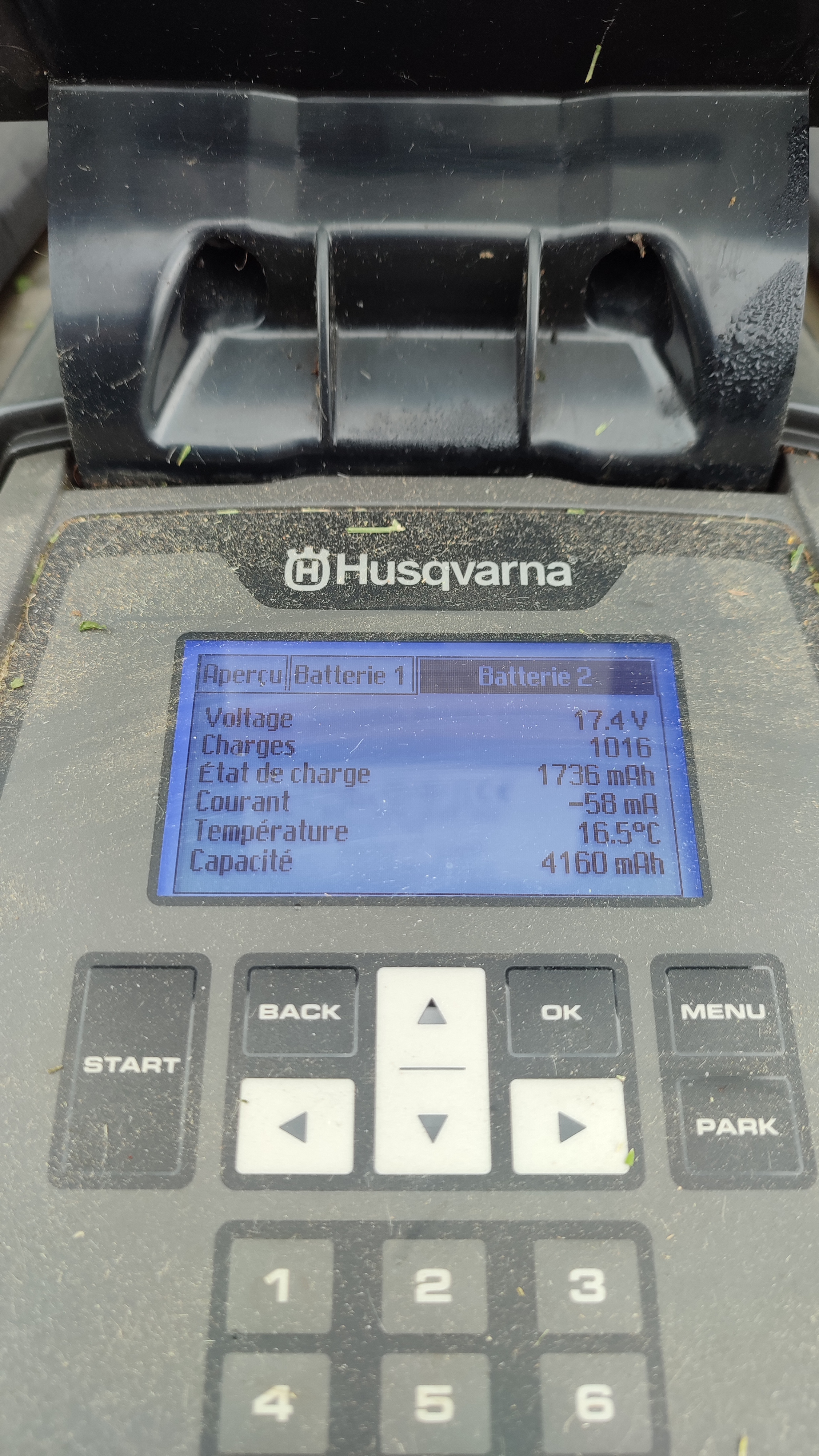

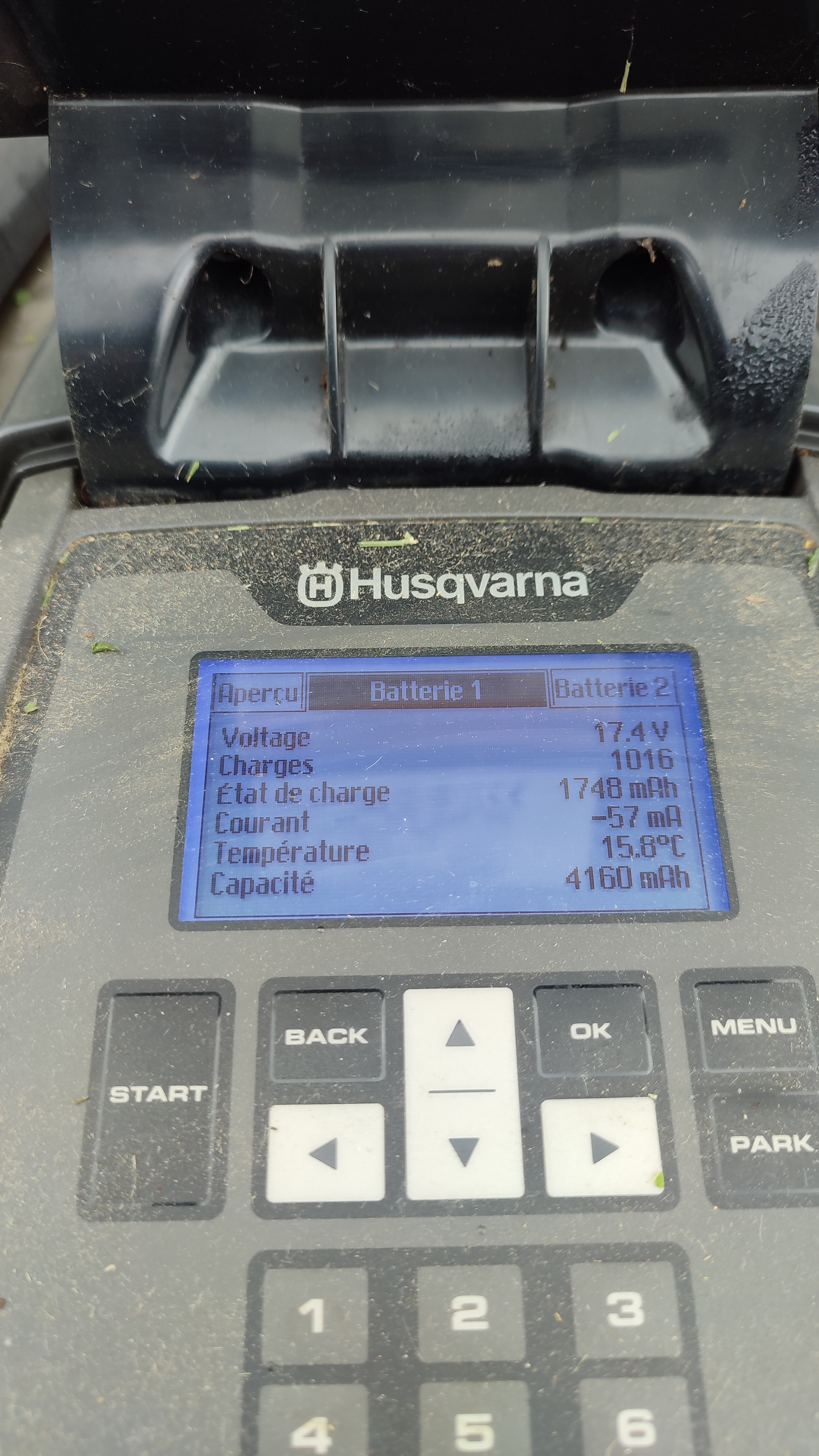

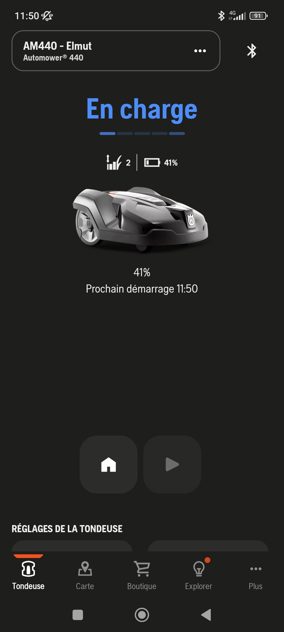

J'ai besoin de vos lumières.
Retour de congés hier, remise en route du robot rangé pour 10 jours (baterries pleines).
Il a tourné toute la nuit sans problème, et ce matin après plus d'une heure sur sa station, ne le voyant pas repartir je m'inquiète.
Il indique une charge à 41%, qui ne bouge pas.
Je n'ai eu aucun signe de faiblesse des batteries jusque-là, est-ce que celà peut venir d'autre part ?
Robot de 2020, 1 016 cycles de charge, 5 493 heures de fonctionnement.
Merci de votre aide
Merci de votre aide

Si les chiffres c'est robot dans la station, il ne charge pas. Quand le courant est négatif, ça signifie qu'il consomme le courant des batteries. Il faut regarder les lamelles du robot et les connexions de charge de la station : un petit coup de papier de verre pour améliorer les contacts. Après, si ça ne marche pas, il faut tester le courant de sortie du transfo et sur toute la ligne depuis le transfo jusqu'aux batteries, pour vérifier s'il n'y a pas une coupure.

Il faut nettoyer au papier de verre les moustaches du robot et les connecteurs de la station, là où s'insèrent les moustaches du robot et où passe le courant de charge. Le transfo débite 28 volts à vide et environ 21 volts quand il charge le robot. Il faut vérifier en ouvrant le robot s'il y a continuité des câbles qui partent des moustaches sur le dessus jusqu'aux batteries. Si on ouvre le robot, je recommande de changer le joint entre le haut et le bas du robot. C'est un tube souple qui s'insère dans une gorge et on n'est jamais sur de l'étanchéité si on réutilise un vieux joint. Vu le prix des cartes électroniques, je pense que c'est bête de prendre le risque de voir de l'eau s'introduire dans le robot.

Il n'y a pas grand chose à tester. Il faut vérifier la continuité des circuits et l'absence d'un échauffement anormal, notamment sur les connecteurs.
Le test des batteries c'est plutôt leur capacité à faire tondre le robot le temps fixé par le constructeur.
Est-ce que tu as vérifié que le connecteur du câble basse tension sur la station est bien connecté et n'a pas de corrosion?
S'il y a presque 28 volts "en charge " c'est qu'il ne charge pas. Sinon la tension chute a 20/21 volts.

Au passage, juste pour être sûr de comprendre : pourquoi le robot indique "en charge" alors que tout montre le contraire ?

Je ne sais pas ce qui commande le message "en charge", mais si c'est la position du robot dans la station avec ni les moteurs de roues ni le moteur de coupe en marche ... Chez moi, l'appli dit qu'il est en charge jusqu'à ce qui soit en tonte. Même si les batteries sont à 100% et que le programme lui commande de rester dans la station : Bien sûr, il ne charge plus mais l'appli continue de mentionner "en charge".
