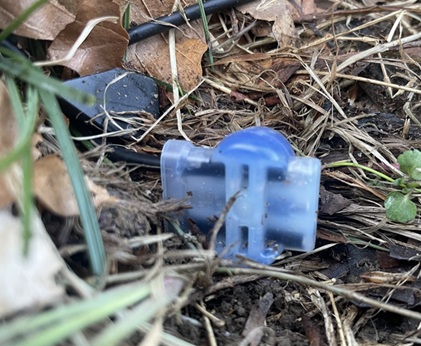

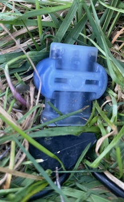

Je viens d'installer un robot tondeur Gardena sileno life
Le câble périphérique s'est bien passé, mais j'ai une led jaune clignotante après avoir installé le câble guide :(
Pour information, je n'avais plus suffisement de cable pour installer le guide, jen ai donc acheter un de la marque WORX. Le vendeur m'a assuré que c'était la même chose.
A cause d'un problème de longueur et d'emmêlement de câble, j'ai dû le sectionner 2 fois entre la station de charge et le cable périphérique.
Première coupure :
Deuxième coupure :

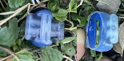

Connexion au câble périphérique :
Pensez-vous que je dois installer un nouveau câble guide ou de nouvelles connexions ?
Merci.
Re: Led jaune clignotante après une nouvelle installation
Normalement cela devrait fonctionner, mais il est sûr qu'avoir autant de connecteurs n'est pas très bon pour la fiabilité. Et je ne comprends pas sur la 3ème photo pourquoi il y a 2 connecteurs.
Mon conseil : remplacer entièrement le câble guide par du câble électrique rigide 1.5 mm2 (de préférence noir) que l'on trouve au rayon électricité de n'importe quelle surface de bricolage ; il est bien moins cher et beaucoup plus fiable que le fil fourni par HSQV ou Gardena. Pour les connexions, utiliser des connecteurs Wago bourrés de graisse silicone. Voir ici : https://automower-fans.com/viewtopic.php?f=9&t=9352

Je viens de sacrifier un connecteur pour relier un nouveau câble guide entre la station de charge et le câble périphérique et ça fonctionne : led verte.
C'était donc bien un problème lié à un connecteur pour mes coupures du câble guide.
