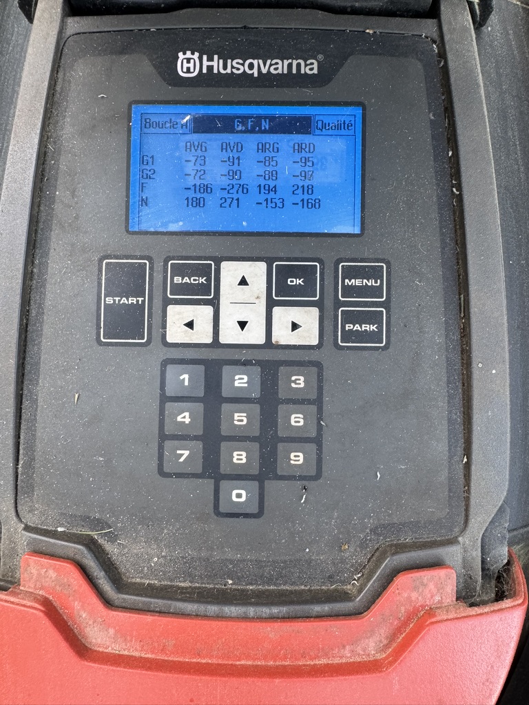

Via le menu "caché" je constate bien que les capteurs détectent les guides G1 et G2 (elle arrive bien a revenir a la base) et également les signaux F et N.
Par contre je ne suis pas capable d'interprêter les chiffres et signes indiqués.
=> je me dis qu'à priori les capteurs de la machine fonctionnent puisque j'ai des chiffres ?
donner les valeurs de N robot a 20 cm de la base
pour vérifier les antennes débrancher le contact entre la carte et les antennes et mesurer en diagonale la résistance entre les fils
et retourner la base et tirer sur les fils d antennes qui sont accessible pour vérifier qu ils ne sont pas coupés

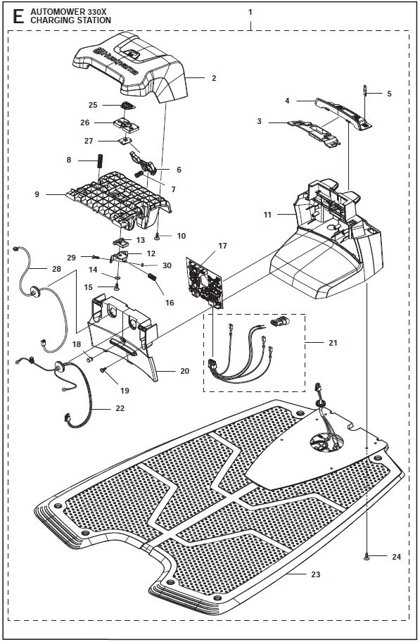

Oui les fils d'antenne sont sous la base. Il faut la retourner. Sur cet éclaté de la base d'un 330X on devine les câbles qui passent sous la plaque. J'imagine que ce n'est pas différent sur un 430X :
éclaté 330X.JPG (124.05 Kio) Consulté 423 fois
spectro
Inscription : lun. avr. 14, 2025 1:28 pm
Re: AM430x ne s'amarre plus et tourne autour de sa base...
Message par spectro »
Top, merci pour le schéma !

je vais essayer démonter la base ce midi, mais j'ai fait les relevés des mesures comme demandé :
A 20cm à l'extérieur de la base, juste en face :
Signal A AvG : 107
Signal A AvD : 131
Signal A ArG : 127
Signal A ArD : 127
AvG AvD ArG ArD
G1 -70 / 103 / -113 / 123
G2 58 / 101 / -116 / 118
F 128 / 163 / 135 / 135
N -7 / 50 / -20 / 8
Qualité signal : 100
A 20cm du chargeur (donc sur le socle) :
AvG AvD ArG ArD
G1 30 / 105 / -115 / 121
G2 72 / 101 / -116 / 117
F -198 / -274 - 199 / 198
N -170 / -262 / -104 / 117
En charge :
AvG AvD ArG ArD
G1 94 / 94 / -25 / 102
G2 115 / 114 / -20 / 111
F -209 / -213 / 75 / 56
N -256 / -257 / -197 / -50
Merci pour vos retours !
Julien
AutoMower 430X de 2019
Env 3500m2 à tondre dans le 78.
pierpiz
Messages : 1256
Inscription : sam. sept. 11, 2010 9:13 pm
Message par pierpiz »
les signaux semblent bons .
Signal A AvG : 107
Signal A AvD : 131
Signal A ArG : 127
Signal A ArD : 127
AvG AvD ArG ArD
N -7 / 50 / -20 / 8
a 20 cm de la base cela me semble faible pour N a verifier

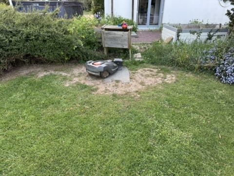

Je dois malheureusement revenir sur le sujet : les quelques jours de fonctionnement parfait sont derrière moi.
Le problème semble avoir un peu changé puisqu'elle ne s'épuise plus devant la base, mais se bloque latéralement (en diagonbale) contre la base et indique "Station de charge bloquée".
J'ai démonté la base et essayé de voir les connexions dessous : tout semble ok et bien attaché. J''en ai profité pour faire ne sorte que la base soit bien au niveau pour faciliter l'arrivée de la machine mais en vain.
Je ne comprends pas car la base est dans cette zone et a cette place depuis 2019 (et même dejà là pour la tondeuse précédente).
Est-ce un des capteurs de la machine qui est défaillant ?

Je suis loin d’être un spécialiste, mais en regardant la photo ma première idée serait et je l'ai déjà fait chez moi de déplacer les fils périphérique qui entoure la station de recharge.
J'en suis arrivé a ne pas suivre a la lettre les recommandations de la notice Husquvarna.
Il est vrai que ma station est en extérieur de la zone de tonte alors que la tienne y est a l'intérieur.

La station est à cet emplacement depuis toujours, donc je ne pense pas que l'emplacement soit mauvais... a moins que des interférences nouvelles soient présentes (wifi ou autre?).
