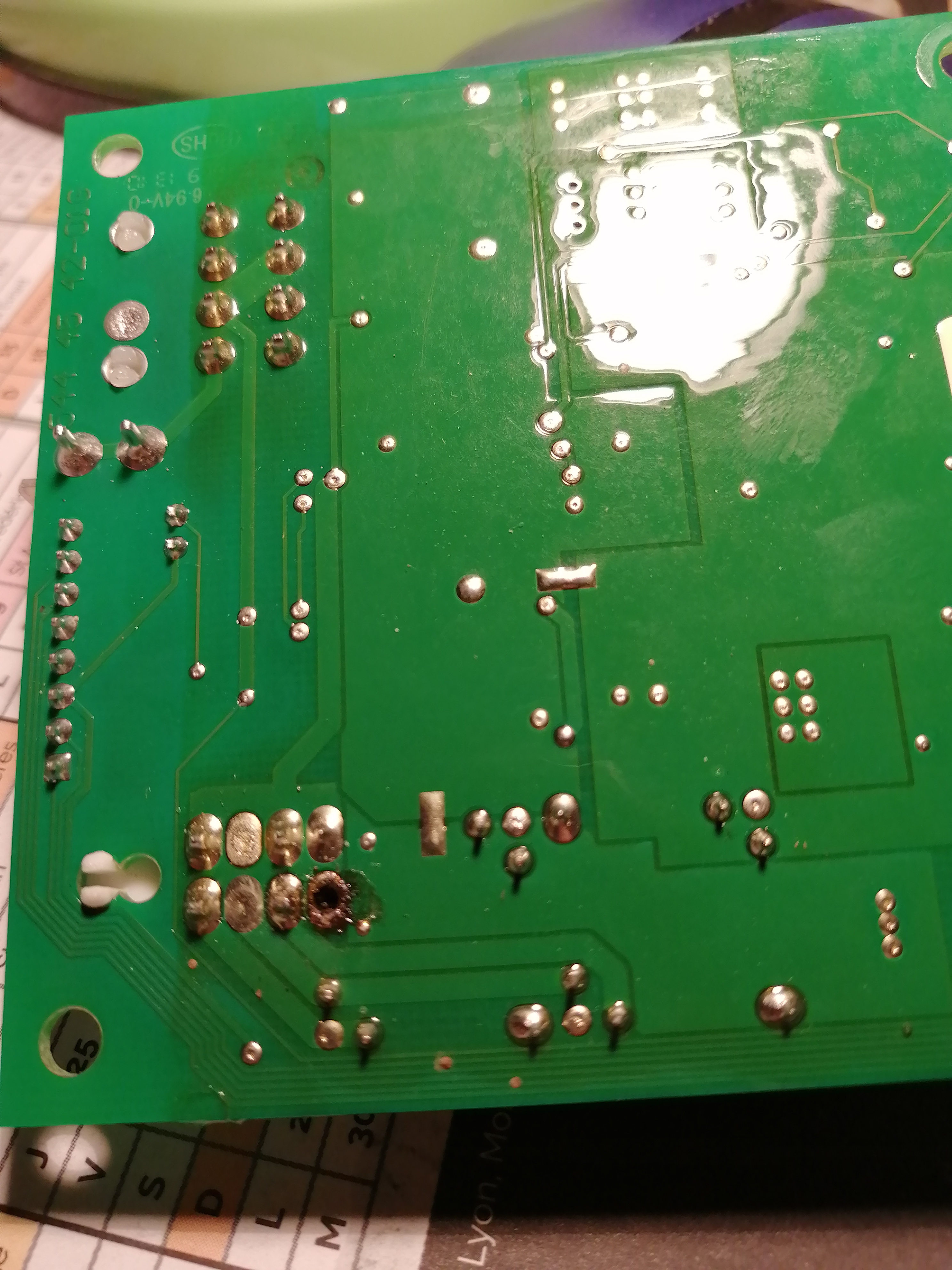

Bonjour, Ayant des problèmes de connexion (robot plaque de charge), j'ai déposé la carte de la station de charge. j'y ai trouvé une soudure creuse sous ce qui me semble être un genre de bobine.pouvez vous me dire si cette"chose" a une incidence sur la boucle.

C'est dommage la flèche cache justement l'endroit où le pad est raccordé, on a du mal à voir si la piste rejoint les 2 pad cote-à-cote, auquel cas pas d'incidence, la soudure est uniquement mécanique pour le maintien du transfo et la liaison électrique se fait par l'autre pad...
Il faudrait la photo sans la flèche pour être sûr...
[Edit] photo coté soudures bien sur...

Bonsoir Vylv01 merci pour votre réponse, il n'y a pas de continuité entre la connexion électrique entre ce point et les autres.D'autre part je doit changer le code pin je ne suis pas sur d'employer la bonne méthode avez vous une méthode pas à pas.

Alors il y a une erreur d'indication (flèche mal placée) dans la photo coté composants, le soudure manquante correspond au connecteur 4 points, pas au transfo d'impulsion...
Et comme il y a 8 pads pour 4 pins de connecteur, normal que 4 d'entre eux n'aient pas de raccordement électrique, donc pas d'incidence...

Merci pour votre réponse la soudure manquante étant cachée sous le transfo je ne savais pas s'il y avait une connexion utile.Sylv01 a écrit : ↑jeu. déc. 05, 2024 7:55 am Alors il y a une erreur d'indication (flèche mal placée) dans la photo coté composants, le soudure manquante correspond au connecteur 4 points, pas au transfo d'impulsion...
