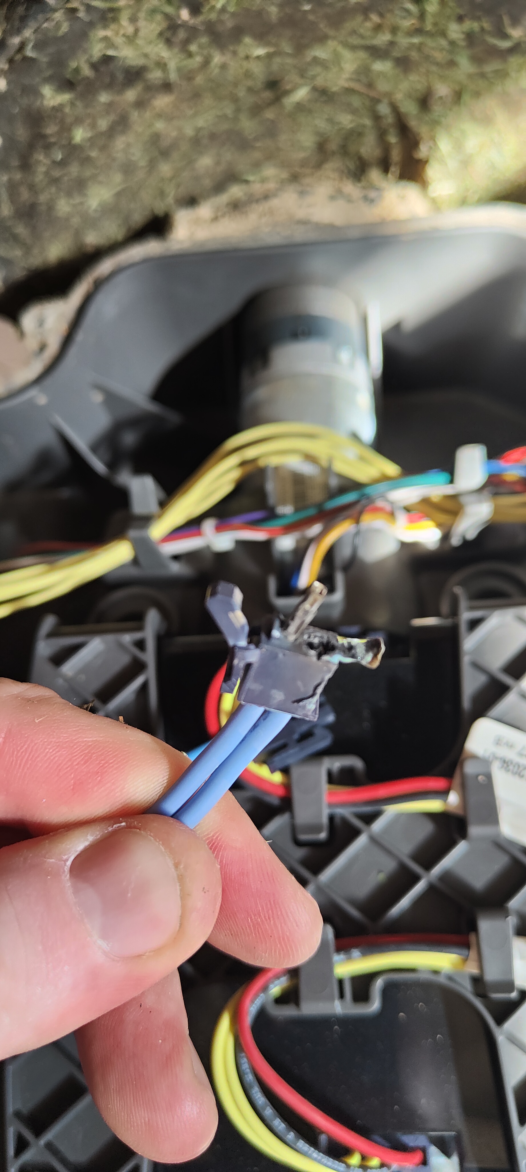

Bonjour à tous, j'ai également rencontré ce "Problème système de charge" avec le robot qui entre et sort de la station de charge tous les quelques secondes.
J'ai précisément rencontré le problème 2 fois à 3 mois d'intervalle (mon robot (450X) à 3 ans et environ 2100 cycles de charges mais les batteries se portent bien, SOH = 85%)
La première fois, le connecteur (à l'intérieur du robot) permettant la jonction entre "les languettes" externe du dispositif de charge et deux fils souple bleu était HS (tout noir et brulé) (Désolé, je n'ai pas de photo, mais c'est le même que celui pris en photo par Julien76260 un peu plus haut dans ce fil). J'ai remplacé ce connecteur par 2 connecteurs wago + embout de câblage largement capable de supporter le courant de charge (mesuré à 9A en pointe chez moi).

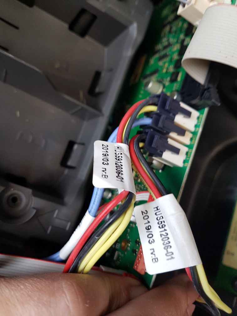

La seconde fois, idem, mais cette fois à l'autre bout des fils bleus. Le connecteur entre la carte mère et ces fils bleu était HS (tout noir et brulé également). J'ai appliquer le même remède mais en soudant directement 2 fils de cuivre rigide 1.5mm² à la carte mère (en agrandissant la zone de soudure puisque les pistes sont très larges, afin de diminuer la densité de courant), puis j'ai relié ces 2 fils fraichement soudés au 2 fils bleu également avec des wago + embout de câblage.
Depuis, plus de soucis !!
Ici les photos du connecteur en question, avant et après démontage. Notons qu'avant démontage pas grand chose de flagrant mis a part la couleur du connecteur qui à changée suite à l'échauffement :
Devant ce problème et de peur que mon robot ne prenne feu, j'ai également effectué une analyse des points chaud à l'aide d'une caméra thermique, lors d'une charge avant et après la deuxième modification. Le verdict est sans appel !!
Avec les connecteurs d'origine : énormément d'échauffement
Avec les wago et soudure sur la carte mère : plus aucun échauffement local, l'ensemble de fils de charge chauffe uniformément.
Dans mon cas, j'aurais pu croire aussi que le problème était lié à la dernière mise a jour. Mais en fait, la mise a jour révèle un problème hardware de chauffe de connecteurs et protège le robot d'un éventuel échauffement pouvant potentiellement conduire à un incendie (bon ok, le volume d'oxygène disponible à l’intérieur du robot étanche est très faible, mais quand même !!). Peut être que cette mise a jour est justement arrivée pour protéger les robots vis à vis de l'identification par Husvarna de ce problème de connecteur....
Tous ceci est cohérent avec le positionnement d'Husqvarna qui préconise le changement de carte mère pour éliminer ce défaut. En effet, les réparations que j'ai faite ne serons jamais effectuées de la sorte par un réparateur officiel. J'imagine (et j'espère) donc que la nouvelle carte mère corrige ce problème (problème hardware selon moi). A confirmer ....

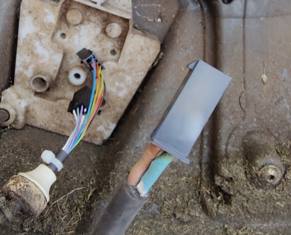

je me suis rendu compte en nettoyant mon robot que le premier connecteur sur le cable de charge entre la coque et le robot a bien chauffé et est cassé. Le cable est abimé coté lamelles aussi. Est ce que je remplace les deux cables ou un simple wago suffit à votre avis?
C'est un 450X de 2018, firmware pas mis à jour
merci
