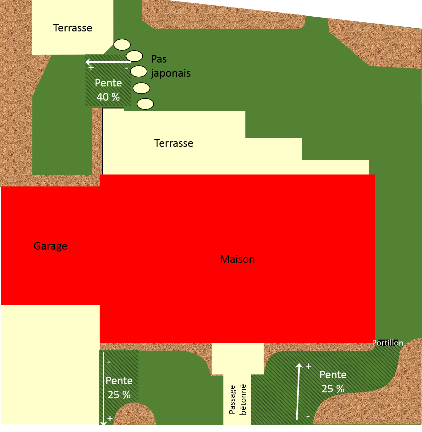

Nouveau venu sur le forum, et comme je le dis dans ma présentation ici, je projette de m'équiper en robot tondeuse. Voici d'abord les détails sur mon besoin, puis l'état de mes réflexions:
Mon jardin :

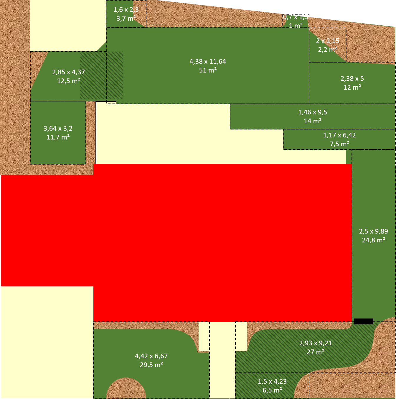

J'ai mis un schéma en PJ. Pour les pentes, la pointes des flèches correspond au sommet de la pente. La deuxième PJ est le même schéma avec les dimensions.
  • superficie de 200 m² de pelouse environ;
  • contours très découpés avec des massifs délimités par une bordure métallique;
  • plusieurs pentes dont une approche les 45% sur un bord
  • un passage étroit de 2 m de large sur 9 me de long sur le côté de la maison, faisant la jonction entre la partie privative arrière de la maison, et la partie avant qui est ouverte sur le lotissement. Ce passage se termine par un portillon de 1 m de large;
  • la partie avant ouverte est séparée en 2 par une bande d'accès à la maison bétonnée (pas un souci, j'envisage de la disquer pour mettre les câbles). L'une de ces parties a une pente en dévers qui descend directement vers le trottoir et la route du lotissement (en bas des schémas).

Merci pour le plan détaillé complété par des commentaires.
Pour moi la vraie difficulté est le passage bétonné car s'il est ferraillé, il peut perturber les signaux du robot.
Il faudrait pouvoir tester avant l'achat ... peu importe la marque, il faudrait mettre un périphérique temporaire dans la zone qui comporte le passage, en scotchant sur le passage, et lancer le robot pour voir son comportement sur le passage. Si ça marche pour un modèle, ça marche pour les autres.
Moindre mais solution à étudier :
les pentes descendantes vers le périphérique en limite de terrain.
Par temps humide le robot peut glisser et sortir, ou alors patiner durant les manoeuvres.
Il faudra un obstacle en dur pour le retenir (clôture, série de morceaux de tuteurs espacés de 40 cm dépassant de 10-15 cm du sol ...), voire aménager le sol du bas de la pente pour qu'il ait un meilleur appui (treillis plastiques par ex)
Les pentes : 40% c'est le max sur le terrain donc le robot devrait trouver son chemin.
Le SAV : les séries Husq 405/415 sont en effet victime d'un incident industriel majeur qui semble en cours de correction (carte mère).
Donc ne pas se précipiter et si le modèle livré bugue, direction revendeur pour qu'il reprenne en échange d'une autre bestiole :
le problème est connu des revendeurs, ils ne peuvent pas le vendre puis le prendre ensuite en SAV !
Enfin, si tu fais faire l'installation, évidemment l'installateur doit garantir sur l'installation sera fonctionnelle, donc à lui d'envisager les problèmes ou de les résoudre s'il ne l'a pas fait ...
